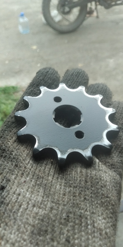

tim2813 Опубликовано 31 июля, 2022 Жалоба Опубликовано 31 июля, 2022 Как-то странно звезду трёт Цитата
Kurt932 Опубликовано 31 июля, 2022 Жалоба Опубликовано 31 июля, 2022 2 минуты назад, tim2813 сказал: Как-то странно звезду трёт А ведомая? Подозреваю, что они не соосны. У меня ведомую тоже односторонне трет 1 Цитата
tim2813 Опубликовано 31 июля, 2022 Жалоба Опубликовано 31 июля, 2022 6 минут назад, Kurt932 сказал: Подозреваю, что они не соосны Ладно, перепроверю Цитата
ПетровичЪ Опубликовано 31 июля, 2022 Жалоба Опубликовано 31 июля, 2022 3 часа назад, tim2813 сказал: Как-то странно звезду трёт Забей, у меня тоже 6 лет трет, еще и 10ю часть толщины не стерло 1 Цитата
tim2813 Опубликовано 31 июля, 2022 Жалоба Опубликовано 31 июля, 2022 2 часа назад, ПетровичЪ сказал: Забей.. В-общем, другого пути у меня и нет Цитата
Миша79 Опубликовано 1 августа, 2022 Жалоба Опубликовано 1 августа, 2022 14 часов назад, tim2813 сказал: Как-то странно звезду трёт Подозреваю, что звезда кривая. 1 1 Цитата
