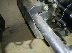

Беляш Опубликовано 18 марта, 2023 Жалоба Поделиться Опубликовано 18 марта, 2023 42 минуты назад, tim2813 сказал: А неплохо. При возможности сделай пару фото защиты ( точки крепления и пр.). П.с. Чтобы не расходовать нерезиновый файлообменник форума, фото лучше заливать через хостинг, например, https://postimages.org/ П.п.с. На троллей не обращай внимания. Они, как все кровососы, вечно голодные твари Ок. завтра пофоткаю. Тролли да) Только стебаться))) 1 Цитата Ссылка на комментарий Поделиться на другие сайты Поделиться
Беляш Опубликовано 19 марта, 2023 Жалоба Поделиться Опубликовано 19 марта, 2023 23 часа назад, tim2813 сказал: При возможности сделай пару фото защиты ( точки крепления и пр.). Крепиться спереди на штатные крепления двигателя.Зад скоба с опорой на раму притянута болтом.. Сама защита вырезана из защиты двигателя дэу эсперо +крепления приварил.Снять-поставить пара минут. 2 Цитата Ссылка на комментарий Поделиться на другие сайты Поделиться

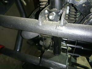

tim2813 Опубликовано 19 марта, 2023 Жалоба Поделиться Опубликовано 19 марта, 2023 17 минут назад, Беляш сказал: Крепиться спереди на штатные крепления двигателя. Спереди вижу ещё крепление крашпеда. А ещё есть точки? 1 Цитата Ссылка на комментарий Поделиться на другие сайты Поделиться
Беляш Опубликовано 19 марта, 2023 Жалоба Поделиться Опубликовано 19 марта, 2023 1 час назад, tim2813 сказал: Спереди вижу ещё крепление крашпеда. А ещё есть точки? Верхняя дуг. Пластины обхватывают раму .стягиваются болтом. В торце болт под шестигранник .упором в раму . 1 Цитата Ссылка на комментарий Поделиться на другие сайты Поделиться

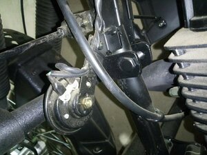

Беляш Опубликовано 19 марта, 2023 Жалоба Поделиться Опубликовано 19 марта, 2023 Вот с другого ракурса. Т.е рама не сверлится и не вариться, все в стоке. 1 Цитата Ссылка на комментарий Поделиться на другие сайты Поделиться

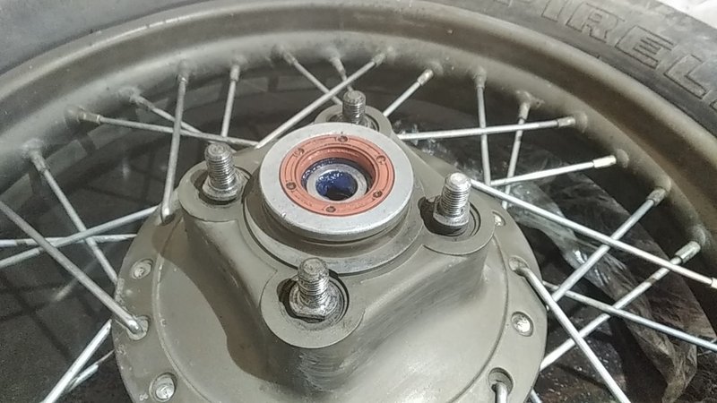

tim2813 Опубликовано 21 марта, 2023 Жалоба Поделиться Опубликовано 21 марта, 2023 5 часов назад, Zimager сказал: На глухари не меняли? Как могу, внутренне сопротивляюсь этому решению В начале эксплуатации, столкнувшись с люфтом, начал делал прокладки на шпильках из алюминиевых, позже медных полосок. Затем медно-графитовым электродом намеднял и шлифовал шпильки. Всё это было временным решением, пока знакомый токарь не выточил новые шпильки крепления звёзды из закалённой стали. На них них было пройдено около 10 тыс.км. Однако, к концу сезона появился небольшой люфт, который только прогрессировал. В этом сезоне - новый эксперимент. Втулки посажены в сайлентблоки на неразьемный герметик - фиксатор втулок. 2 Цитата Ссылка на комментарий Поделиться на другие сайты Поделиться

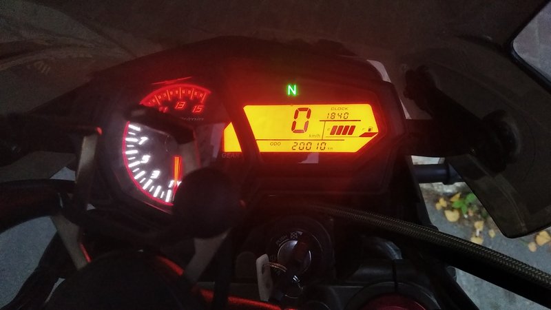

tim2813 Опубликовано 23 марта, 2023 Жалоба Поделиться Опубликовано 23 марта, 2023 39 минут назад, Kurt932 сказал: Может у мотоциклистов так заведено Не знаю,как у них заведено, но компрессия, скорее, показатель герметичности камеры сгорания, чем ресурса мотора. Измерю в сезон, если интересно и будет время. Сейчас с кика я точно ничего не увижу. Но вот поставлю новую батарейку и тогда всё ... 2 Цитата Ссылка на комментарий Поделиться на другие сайты Поделиться

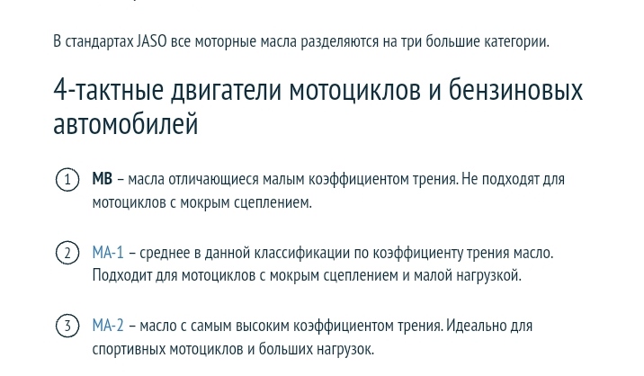

уфа FG Опубликовано 24 марта, 2023 Жалоба Поделиться Опубликовано 24 марта, 2023 готовлю к открытию. заменил масло фильтр и масло и вот о нем хочу напомнить . а может кто то и не знает . масло Обязательно должно быть с пометкой МА2 1 Цитата Ссылка на комментарий Поделиться на другие сайты Поделиться
FregAT_74 Опубликовано 24 марта, 2023 Жалоба Поделиться Опубликовано 24 марта, 2023 2 часа назад, уфа FG сказал: готовлю к открытию. заменил масло фильтр и масло и вот о нем хочу напомнить . а может кто то и не знает . масло Обязательно должно быть с пометкой МА2 А если не МА2, то что? Двигло отрыгнёт? 1 Цитата Ссылка на комментарий Поделиться на другие сайты Поделиться
tim2813 Опубликовано 24 марта, 2023 Жалоба Поделиться Опубликовано 24 марта, 2023 4 часа назад, уфа FG сказал: Обязательно должно быть с пометкой МА2 Нет, необязательно Цитата Ссылка на комментарий Поделиться на другие сайты Поделиться
