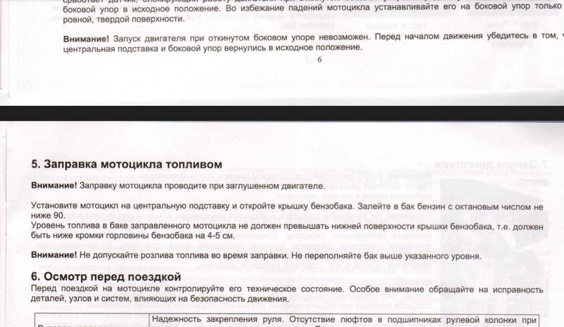

Тимур, поправь в первом сообщении FAQ: рекомендованный бензин с октановым числом не ниже 93! Так написано в мануале и да, я тоже четко выявил, что мот теряет мощность на 92ом. Во всяком случае, на 92ом с российских заправок...
Спорно. У нас два мануала, которые противоречат друг другу.
Кроме того, во всех открытых источниках степень сжатия двигателя VJP-250 равна 9,0:1.
Пока нет никаких данных, что степень сжатия выше. Поэтому, согласно ГОСТ, можно лить АИ-92.

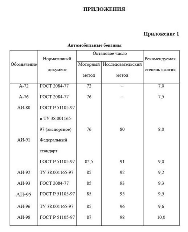

a35180ds-1920.jpgphoto hosting
Согласен, по ощущениям, он едет бодрее на 95 бензине.
НО на 92-м при любых режимах работы нет никаких малейших признаков детонации, поэтому пока проверенных данных об иной степени сжатия, чем 9:1, ничего в ФАКе менять не надо.
Имхо, я бы верил больше китайскому "оригинальному" мануалу, который на английском есть. Там степень сжатия указана 10ка. Ну и вроде я именно там читал про "не ниже 93". Можно ещё на оф сайте SHINERAY посмотреть, у меня он просто не открывается.
К тому же, думаю, ни для кого не секрет, что бензин на российских заправках только номинально - 92ой)) по факту, дай б-г там иногда и чуть ли не 85ый какой-нибудь.
