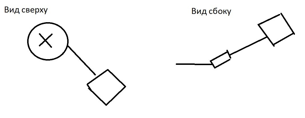

Kurt932 Опубликовано 1 марта, 2021 Жалоба Опубликовано 1 марта, 2021 30 минут назад, ПетровичЪ сказал: Есть такой косяк у китая, на клей гады все лепят, тут надо аккуратно постукивая по краю винта тонкой отверткой, заточенной под зубило.. открутить и заменить винт с хорошей головой Ага, правильно понял - примерно вот так?) Цитата
ПетровичЪ Опубликовано 1 марта, 2021 Жалоба Опубликовано 1 марта, 2021 Ну да, или сверху , но по краю шляпки Цитата
Kurt932 Опубликовано 1 марта, 2021 Жалоба Опубликовано 1 марта, 2021 14 минут назад, ПетровичЪ сказал: Ну да, или сверху , но по краю шляпки Буду пробовать. Хотя клея там не видел, но затянуты прям туго Цитата
fx_r21 Опубликовано 1 марта, 2021 Жалоба Опубликовано 1 марта, 2021 4 минуты назад, Kurt932 сказал: Буду пробовать. Хотя клея там не видел, но затянуты прям туго Еще, как вариант, чтобы без ударных нагрузок на бачок - делаешь плоский шлиц на головке винта пропилив ее поперек полотном по металлу, подбираешь плоскую отвертку точно под размер получившегося шлица и ею отворачиваешь. Цитата
ПетровичЪ Опубликовано 1 марта, 2021 Жалоба Опубликовано 1 марта, 2021 19 минут назад, Kurt932 сказал: Хотя клея там не видел, но затянуты прям туго Так он может быть на резьбе, или старая песня.. люминь +железо вечная проблема совместимостей материалов Цитата
