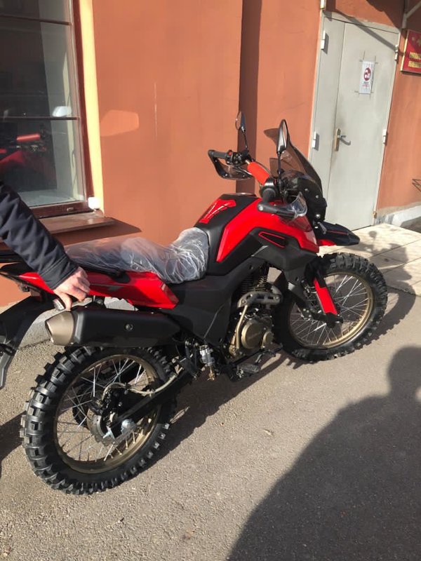

07zero312 Опубликовано 4 марта, 2021 Жалоба Опубликовано 4 марта, 2021 Всем привет. Теперь полноправный участник беседы. 7 Цитата
fx_r21 Опубликовано 4 марта, 2021 Жалоба Опубликовано 4 марта, 2021 4 минуты назад, 07zero312 сказал: Всем привет. Теперь полноправный участник беседы. Привет! А неплохо смотрится в красном цвете. У вас уже весна? Цитата

07zero312 Опубликовано 4 марта, 2021 Жалоба Опубликовано 4 марта, 2021 59 минут назад, fx_r21 сказал: Привет! А неплохо смотрится в красном цвете. У вас уже весна? Ну в Питере снега мало, за городом ещё много 1 Цитата

07zero312 Опубликовано 4 марта, 2021 Жалоба Опубликовано 4 марта, 2021 Начитавшись форум, понял, что сразу нужно решать проблему с роликом, менять цепь на сальниковую. Защитить реле стартера. Все протянуть и смазать 2 Цитата

tim2813 Опубликовано 4 марта, 2021 Жалоба Опубликовано 4 марта, 2021 10 часов назад, 07zero312 сказал: Всем привет. Теперь полноправный участник беседы. Огонь! Мои поздравления, спокойной обкатки и безмятежных, как безоблачное небо, интересных километров! 1 Цитата
_Zero_spb_ Опубликовано 4 марта, 2021 Жалоба Опубликовано 4 марта, 2021 4 часа назад, 07zero312 сказал: Всем привет. Теперь полноправный участник беседы. Поздравляю. Где и почем? 1 Цитата

Serega_80 Опубликовано 4 марта, 2021 Жалоба Опубликовано 4 марта, 2021 5 часов назад, 07zero312 сказал: Всем привет. Теперь полноправный участник беседы. Присоединяюсь к поздравлениям!!! Побольше километров, поменьше проблем!!! Цитата
