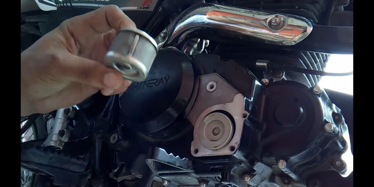

Миша79 Опубликовано 16 марта, 2021 Жалоба Опубликовано 16 марта, 2021 8 часов назад, 07zero312 сказал: К тому, что помимо сетчатого, в моторе установлен и бумажный, вот к чему это фото. Так вот с завода на двигатель 169FMM ставится металлический сетчатый фильтр. А то что ты прислал скрин с видоса это фильтр после смены с металлического сетчатого, на бумажный. 2 Цитата
tim2813 Опубликовано 16 марта, 2021 Жалоба Опубликовано 16 марта, 2021 3 часа назад, mikys449 сказал: Какие ключи нужно купить для снятие колёс, Для обоих колес нужны накидные ключи или головки *18, *19, Цитата
07zero312 Опубликовано 16 марта, 2021 Жалоба Опубликовано 16 марта, 2021 3 часа назад, Sazan сказал: Так вот с завода на двигатель 169FMM ставится металлический сетчатый фильтр. А то что ты прислал скрин с видоса это фильтр после смены с металлического сетчатого, на бумажный. Ок,учту при вскрытии Цитата

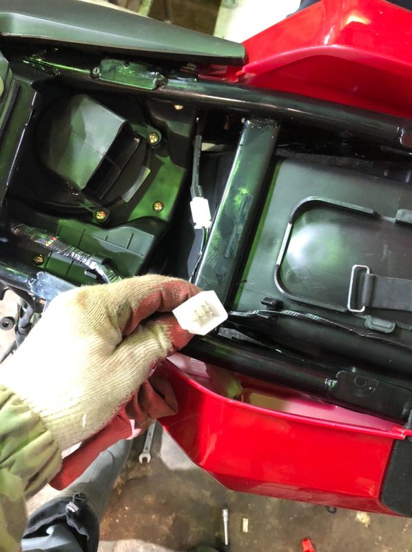

Inkognito Опубликовано 17 марта, 2021 Жалоба Опубликовано 17 марта, 2021 17 минут назад, 07zero312 сказал: Что фишка пустая ? Под сигнализацию вроде . Цитата
Dmitry_fb Опубликовано 17 марта, 2021 Жалоба Опубликовано 17 марта, 2021 Да, под сигналку. А где обещанное видео про первую поездку? Ждем же ведь. Цитата

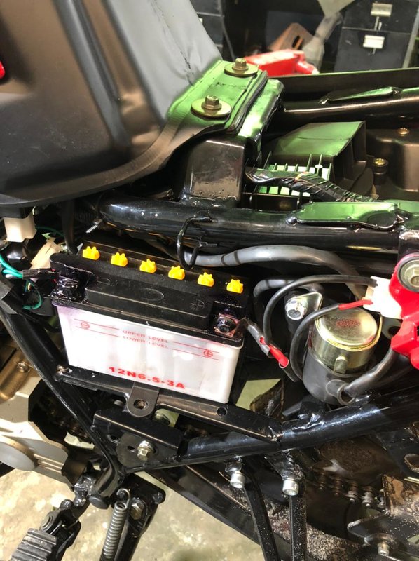

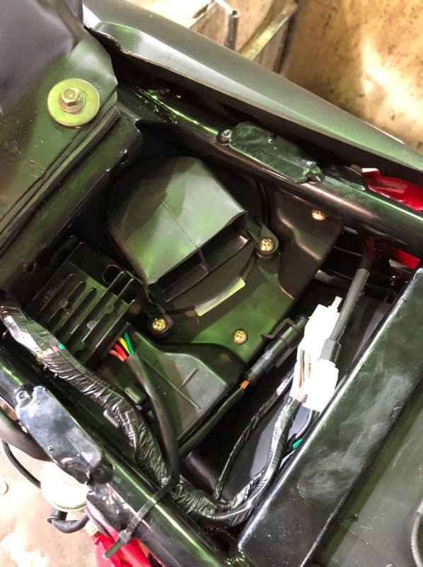

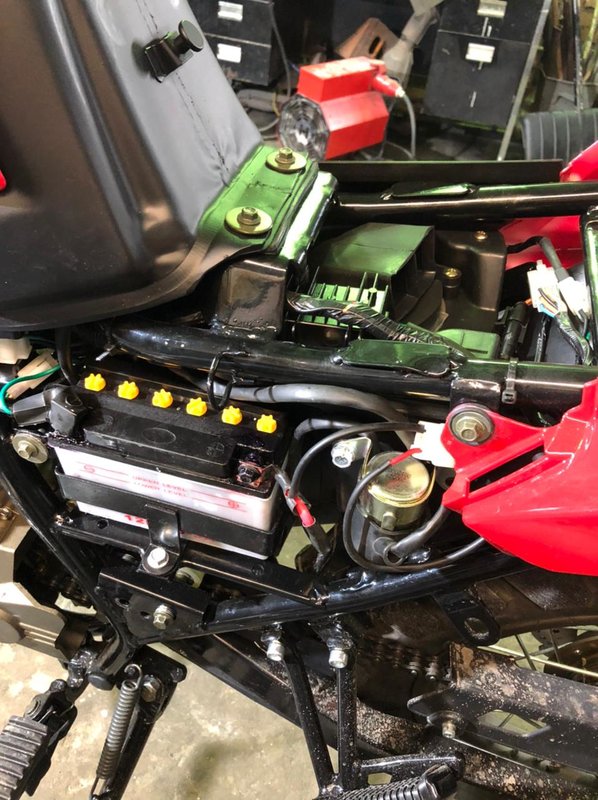

07zero312 Опубликовано 17 марта, 2021 Жалоба Опубликовано 17 марта, 2021 51 минуту назад, Dmitry_fb сказал: Да, под сигналку. А где обещанное видео про первую поездку? Ждем же ведь. Музыку наложил, заблочили. Сейчас другое загружаю. Можно на ютубе ввести fireguard-250 обкатка. Ночное видео будет. Сейчас перенёс ролик и реле стартера. Все встаёт без новых отверстий. Смазал цепь, поменял болты на акуме 1 Цитата
