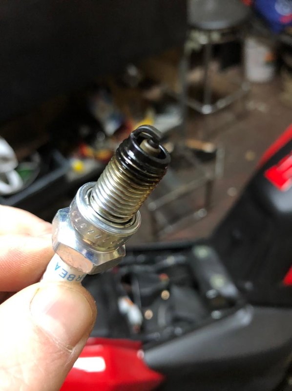

Слева - штатная после 13 километров на среднем положении подсоса. И не спрашивайте почему на среднем - нет у меня ответа. Потому, кстати, обороты холостого хода и были около 3000.
Слева новая после 3 км.
Это штатная после еще 3 км.
А это новая с другого ракурса.
Как считаете - требуется регулировка смеси?
16 минут назад, fx_r21 сказал:
Надо смотреть намного ближе.

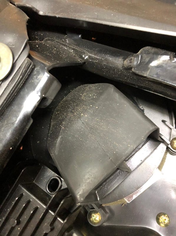

Сегодня посмотрел свою, пробег 150км
Ещё обнаружил необходимость установки брызговика под сиденье. Грязь залетает к забору воздуха. Это только по городу я ездил, в лесу закидает как надо быть.
34 минуты назад, 07zero312 сказал:
Не смотрел, откуда туда накидывает?
2 часа назад, fx_r21 сказал:
Нет. Требуется провести проверку на предмет постороннего подсоса воздуха после карбюратора. А потом заняться чтением различных материалов о настройке PZ30, типа
7 часов назад, fx_r21 сказал:
Ощщем, хроники пикирующего рукопопа от сего числа.
Приподними иглу на одно деление прокатись, посмотри опять на свечу.
Судя по свече слегка беднит смесь.

2 часа назад, Sazan сказал:
ОК. Попробую сначала винтом. Если не выйдет - полезу дальше.
1 час назад, fx_r21 сказал:
Где на первой же странице говорится о необходимости регулировки смеси.
Винт качества и количества влияет ТОЛЬКО на хх. На средних и высоких оборотах влияет пропускная способность осного(главного топливного жиклёра), а на пропускную способность влияет игла. Опуская или поднимая изменяем количество подаваемого топлива из поплавковой камеры.
