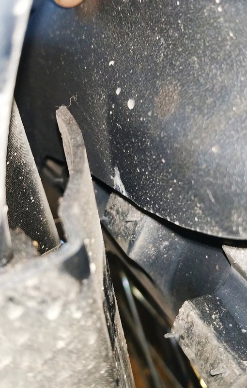

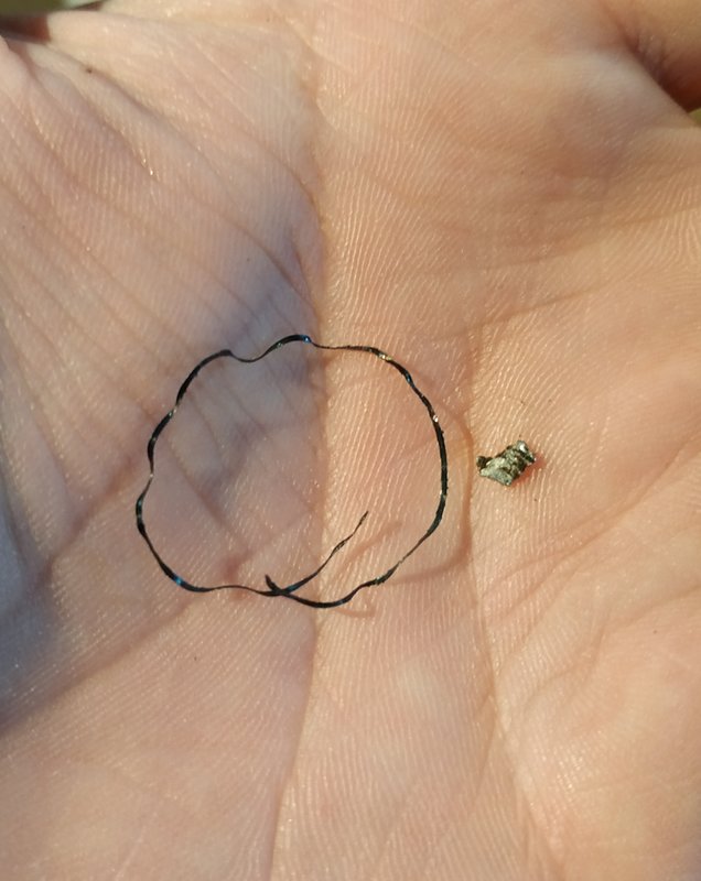

Ozon777 Опубликовано 28 апреля, 2021 Жалоба Опубликовано 28 апреля, 2021 (изменено) Сегодня менял масло,вот что у меня было под фильтром,проволочина и много алюминиевых кусочков.Ещё обнаружил пару мест соприкосновения деталей,переднее крыло трёт о кожух вилки и фара трёт о клюв,надо как-то устранять. Изменено 28 апреля, 2021 пользователем Ozon777 1 Цитата
tim2813 Опубликовано 28 апреля, 2021 Жалоба Опубликовано 28 апреля, 2021 59 минут назад, Ozon777 сказал: Добрый вечер всем,у меня тоже крепёж лишний остался.. Стандартный крепеж, возможно,лишний. У меня он тоже есть. Проверь еще раз, особенно соединения пластика. 41 минуту назад, Ozon777 сказал: ... пару мест соприкосновения деталей, переднее крыло трёт о кожух вилки Направляющие пазы кожуха вилки установились в соответствующие выступы на пере? Подкрылок расположен ровно? Его крепеж симметричен по обеим сторонам мотоцикла? 41 минуту назад, Ozon777 сказал: .. фара трёт о клюв,надо как-то устранять. Лечится подкладыванием шайб между крепежной пластиной клюва и местом крепления - нижней траверсой. 1 Цитата

fx_r21 Опубликовано 29 апреля, 2021 Жалоба Опубликовано 29 апреля, 2021 11 часов назад, Ozon777 сказал: Сегодня менял масло,вот что у меня было под фильтром,проволочина и много алюминиевых кусочков.Ещё обнаружил пару мест соприкосновения деталей,переднее крыло трёт о кожух вилки и фара трёт о клюв,надо как-то устранять. Кусочки магнитом проверял? Точно люминий? Цитата
Ozon777 Опубликовано 29 апреля, 2021 Жалоба Опубликовано 29 апреля, 2021 42 минуты назад, fx_r21 сказал: Кусочки магнитом проверял? Точно люминий? Проверил,крупные частицы точно,были ещё мелкие,как песок,но вроде к магниту ничего не пристало. 1 Цитата
fx_r21 Опубликовано 29 апреля, 2021 Жалоба Опубликовано 29 апреля, 2021 1 минуту назад, Ozon777 сказал: Проверил,крупные частицы точно,были ещё мелкие,как песок,но вроде к магниту ничего не пристало. Неприятненько. А на каком пробеге менял? 1 Цитата
Ozon777 Опубликовано 29 апреля, 2021 Жалоба Опубликовано 29 апреля, 2021 11 часов назад, tim2813 сказал: Стандартный крепеж, возможно,лишний. У меня он тоже есть. Проверь еще раз, особенно соединения пластика. Направляющие пазы кожуха вилки установились в соответствующие выступы на пере? Подкрылок расположен ровно? Его крепеж симметричен по обеим сторонам мотоцикла? Лечится подкладыванием шайб между крепежной пластиной клюва и местом крепления - нижней траверсой. Спасибо за ответ,походу лишние шайбы как раз сюда и пойдут) 1 Цитата
Ozon777 Опубликовано 29 апреля, 2021 Жалоба Опубликовано 29 апреля, 2021 Только что, fx_r21 сказал: Неприятненько. А на каком пробеге менял? Километров 10,хотел сразу поменять,но ждал пока масло с фильтрами приедет,ну и нестерпел,покатался малеха по гаражам). 1 Цитата
tim2813 Опубликовано 29 апреля, 2021 Жалоба Опубликовано 29 апреля, 2021 Крупные черные частицы, которые размалываются руками - это сажа. Наличие сажи - это признак, что масло хорошо моет двигатель. Мелкие черные крупинки, возможно, вулканизированный герметик. Блестки алюминия, в умеренном количестве, при обкатке - норма. Сменил масло второй раз - блесток мало, в отработанном масле есть серебрянка - мелкодисперсная алюминиевая пыль. P.s. Я бы рекомендовал на новом мотоцикле сразу менять заводское масло, после предварительного прогрева, естественно. 1 Цитата

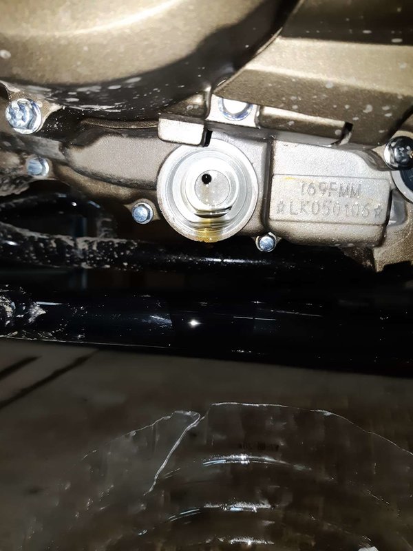

Pmp86rus Опубликовано 30 апреля, 2021 Жалоба Опубликовано 30 апреля, 2021 (изменено) Заменил масло на пробеге 55 км, в масле было полно всякой херни, сеточка в сливном отверстии была в в какой-то волосне) залил масло синтэтику с допусками: sn plus, ma2 10w40. Фото уже чистой сетки Изменено 30 апреля, 2021 пользователем Pmp86rus 1 Цитата
