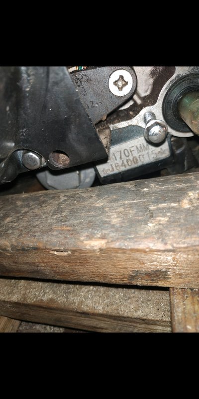

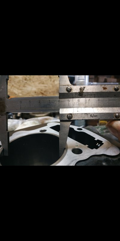

Миша79 Опубликовано 1 мая, 2021 Жалоба Опубликовано 1 мая, 2021 К разговору о маркировке двигателя и его реальном размере ЦПГ. Так же может быть и в другую сторону. 1 Цитата

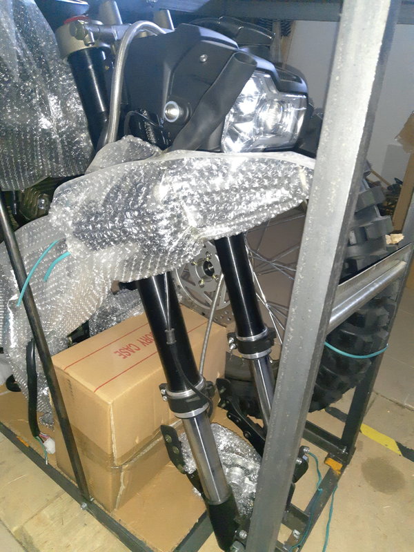

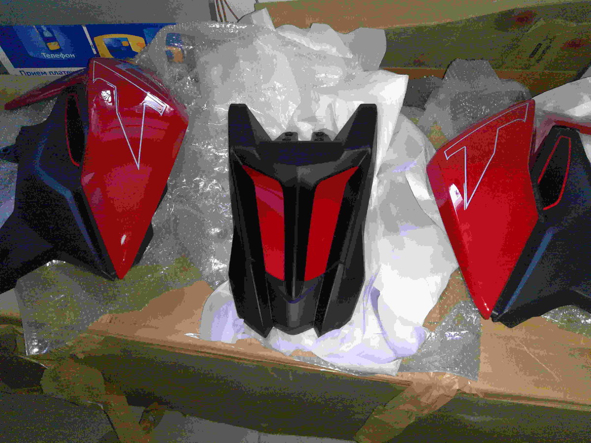

yura-vdv Опубликовано 1 мая, 2021 Жалоба Опубликовано 1 мая, 2021 Принимайте в свои ряды. И мне пришел подарок на 1-я мая. С Омска за 4 дня. На первый взгляд и ощупь,- все добротно. Есть пару потертостей, но они не критичны. Доволен. С Деловыми линиями вышла заминка. С утра до вечера ждал смены получателя. 8 часов на это ушло. 4 Цитата
Миша79 Опубликовано 1 мая, 2021 Жалоба Опубликовано 1 мая, 2021 2 минуты назад, yura-vdv сказал: Принимайте в свои ряды. И мне пришел подарок на 1-я мая. С Омска за 4 дня. На первый взгляд и ощупь,- все добротно. Есть пару потертостей, но они не критичны. Доволен. С Деловыми линиями вышла заминка. С утра до вечера ждал смены получателя. 8 часов на это ушло. Потёртости, не критично? Или слава богу, что вообще прислали и деньги не потерял? Цитата
Kurt932 Опубликовано 1 мая, 2021 Жалоба Опубликовано 1 мая, 2021 54 минуты назад, yura-vdv сказал: Принимайте в свои ряды. Поздравляю! Красный - тоже огонь Успешной сборки и чтоб без приключений) 1 Цитата
Миша79 Опубликовано 1 мая, 2021 Жалоба Опубликовано 1 мая, 2021 13 минут назад, Kurt932 сказал: Поздравляю! Красный - тоже огонь Успешной сборки и чтоб без приключений) Регулировку иглы сделал? 1 Цитата

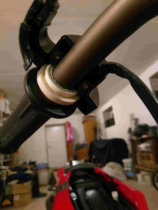

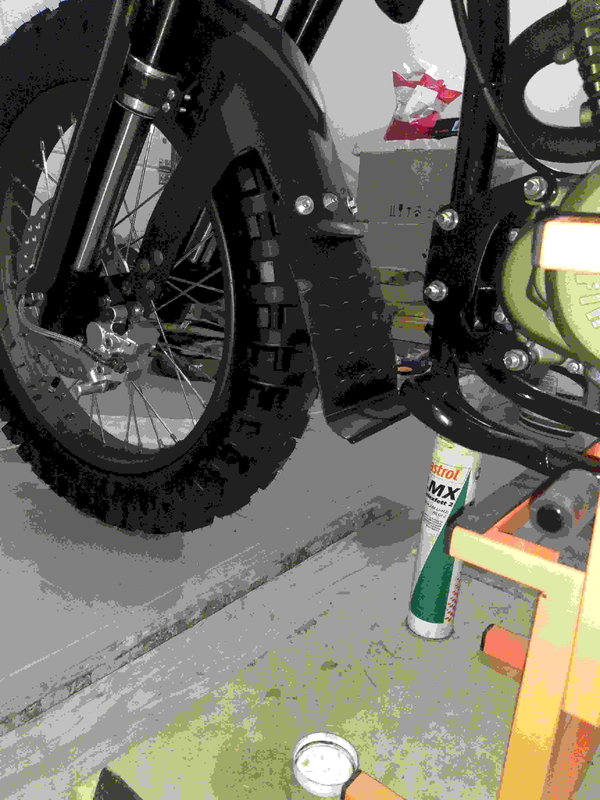

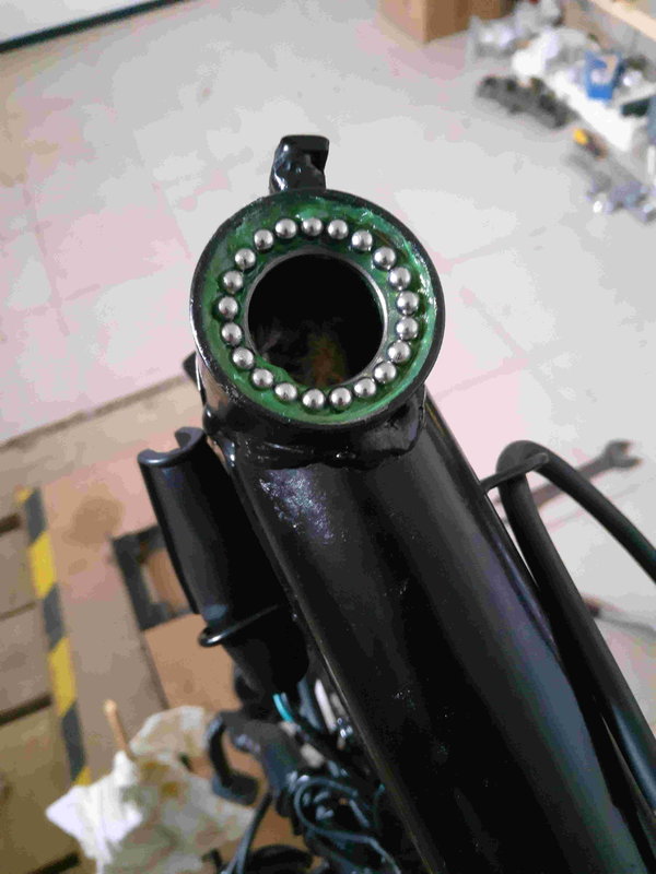

yura-vdv Опубликовано 3 мая, 2021 Жалоба Опубликовано 3 мая, 2021 Начал и я готовить мот к эксплуатации. Не спешно разбираю, проверяю "допиливаю". Опорные подшипники траверс смазаны хорошо были, но так как все вскрыл, китайскую смазку удалил и смазал все своей, проверенной. Продольный большой люфт ручки газа убрал установив самопальное кольцо из полипропиленовой трубы. При 2,5 мм возврат пружины был через раз. Сточил до 2мм. добавил смазки. Теперь возврат легкий и почто не заметный, допустимый продольный люфт остался. Левая рукоятка одета на руль не полностью. Причина пульт с выступом для фиксации в руле, а отверстие не мешало бы сместить к центру на 6 мм. В итоге щиток защиты руки на садится в рукоятку. Пульт снял. выступ сточил и установил ближе к центу на двухсторонний скотч. Стоит плотно. Рукоятку одел полностью на руль. В итоге фиксатор щитка защиты руки установил, как положено, полностью в основание руля. 4 Цитата
tim2813 Опубликовано 3 мая, 2021 Жалоба Опубликовано 3 мая, 2021 1 час назад, yura-vdv сказал: Не спешно разбираю, проверяю "допиливаю". Основательно! По общему опыту сборки смазка есть везде, кроме оси маятника. Цитата

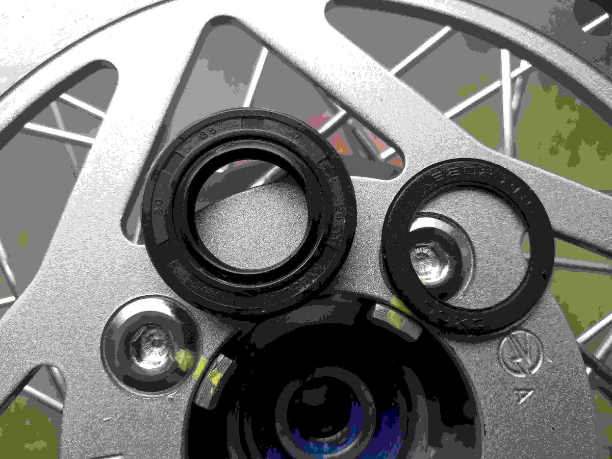

yura-vdv Опубликовано 4 мая, 2021 Жалоба Опубликовано 4 мая, 2021 22 часа назад, tim2813 сказал: Основательно! По общему опыту сборки смазка есть везде, кроме оси маятника. Так и есть. У втулок маятника по краям ржавчина. Устранил. В подшипниках ступиц смазка другая, прозрачная (может качеством получше). Заменил, обильно все промазав своей. Установил самопальный брызговик, вырезав его с автомобильного коврика. Дешево и сердито, но думаю будет практично. Для пересеченки в самый раз. 1 1 Цитата
tim2813 Опубликовано 4 мая, 2021 Жалоба Опубликовано 4 мая, 2021 5 минут назад, yura-vdv сказал: Установил самопальный брызговик, вырезав его с автомобильного коврика Нужно еще заменить куцый заводской брызговик амортизатора. Если его сделать достаточно широким, то он прикроет от грязи и воды реле стаотрера и переносить его со штатного места не придется. И, кстати. грязью закидывает и спину. Пока не знаю откуда. Возможно, не хватает длины заднего крыла, возможно, через отверстия в крыле. Цитата

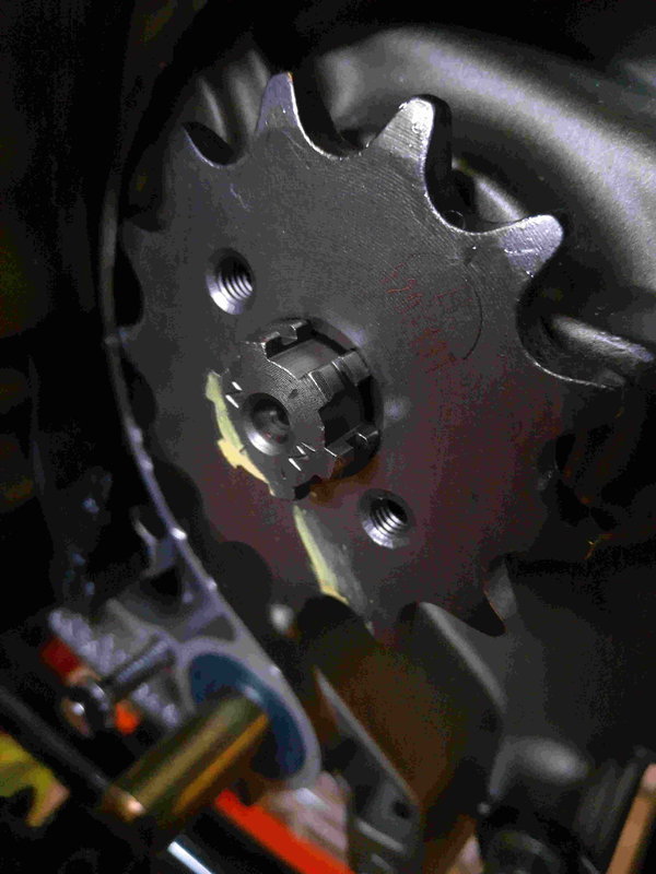

yura-vdv Опубликовано 4 мая, 2021 Жалоба Опубликовано 4 мая, 2021 Вопрос знатокам. С люфтом задней звезды с новья понятно,- буду разбираться. А вот ведущая звездочка имеет люфты, как продольный так и поперечный. Это нормально или звезду лучшего качества поискать? Думаю со временем шлицевое соединение будет разбиваться. У меня мот на цепи впервые, раньше с этим не сталкивался. 1 Цитата
