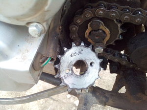

tim2813 Опубликовано 4 мая, 2021 Жалоба Опубликовано 4 мая, 2021 4 минуты назад, yura-vdv сказал: ведущая звездочка имеет люфты, как продольный так и поперечный. Это нормально или звезду лучшего качества поискать? Думаю со временем шлицевое соединение будет разбиваться. Это нормально. Ведущая звезда мягче вала КПП, поэтому скорее разобьет шлицы на звезде, но еще раньше сотрутся зубья звезды 1 1 Цитата
yura-vdv Опубликовано 4 мая, 2021 Жалоба Опубликовано 4 мая, 2021 2 минуты назад, tim2813 сказал: Это нормально. Ведущая звезда мягче вала КПП, поэтому скорее разобьет шлицы на звезде, но еще раньше сотрутся зубья звезды Спасибо. Понятно. Этот вопрос отпал 1 Цитата

Repairer Опубликовано 5 мая, 2021 Жалоба Опубликовано 5 мая, 2021 (изменено) В 04.05.2021 в 12:47, tim2813 сказал: Это нормально. Ведущая звезда мягче вала КПП, поэтому скорее разобьет шлицы на звезде, но еще раньше сотрутся зубья звезды Не факт , что сотрутся раньше звезды ! И шлицы на валу разобьет если вал не рассчитан на повышенную мощность Нужна звездочка с большей пятном контакта со шлицами или профиль шлицов как у кросса Изменено 5 мая, 2021 пользователем Repairer Цитата

ПетровичЪ Опубликовано 6 мая, 2021 Жалоба Опубликовано 6 мая, 2021 9 часов назад, Repairer сказал: Нужна звездочка с большей пятном контакта со шлицами Не нужна! козлением через бревна не брезгую и за 6 сезонов даже намека нет на зализывание шлицов, а вот износ зубов уже присутствует. А эти картинки по инэту гуляют наверное еще со времен царя гороха 1 Цитата

Repairer Опубликовано 6 мая, 2021 Жалоба Опубликовано 6 мая, 2021 (изменено) 40 минут назад, ПетровичЪ сказал: Не нужна! козлением через бревна не брезгую и за 6 сезонов даже намека нет на зализывание шлицов, а вот износ зубов уже присутствует. А эти картинки по инэту гуляют наверное еще со времен царя гороха Козлением через веточки и за 6 сезонов 1-3 к Так вот для спорта у меня есть япы 450сс , а на китай для дальняков. Первый случай среза был на 166 нижневальном только у звездочки, а вал цел. А второй случай на 172 с 21л.с. срезало и на валу, потому, что конструкция от 125сс япа. А теперь подумай япы спроектировали с запасом, а китай этот запас выбрал увеличивая кубатуру ( мощность ) а конструкция то от 125сс. Шах и мат Изменено 6 мая, 2021 пользователем Repairer Цитата
