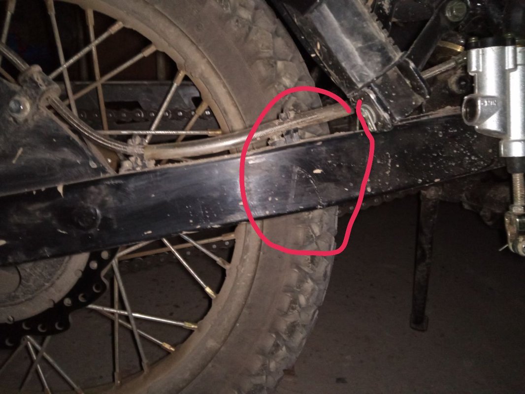

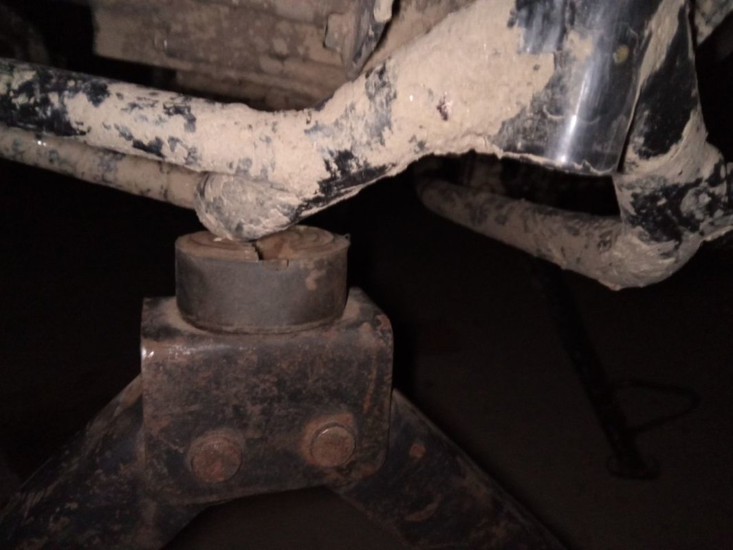

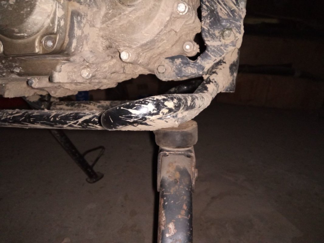

Kurt932 Опубликовано 8 мая, 2021 Жалоба Поделиться Опубликовано 8 мая, 2021 Лайфхак, как вывесить одно из колес на боковой подножке с помощью всего одной точки опоры (подойдёт, например, один домкрат): Чтобы вывесить переднее, точка опоры должна быть под правым передним углом защиты двигателя. Чтобы вывесить заднее, точка опоры должна быть под правой частью маятника, в районе переднего "крюка" крепления тормозного шланга. 2 Цитата Ссылка на комментарий Поделиться на другие сайты Поделиться
