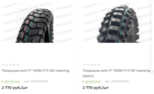

tim2813 Опубликовано 14 мая, 2021 Жалоба Опубликовано 14 мая, 2021 2 часа назад, Oliver7878 сказал: почем комплект вышел и где брал? Мосавтошина, около 12 т.р. Можно и дешевле найти, если назад поставить 110/90. Цитата

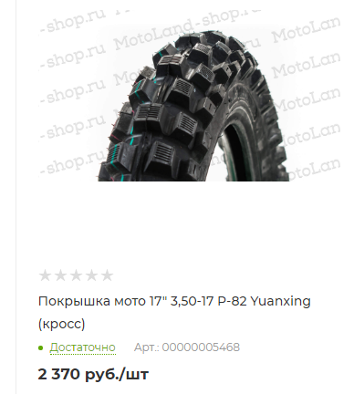

Repairer Опубликовано 14 мая, 2021 Жалоба Опубликовано 14 мая, 2021 52 минуты назад, tim2813 сказал: Мосавтошина, около 12 т.р. Можно и дешевле найти, если назад поставить 110/90. жирно катаюсь на таких , лично меня устраивает или умею на них. вот это изностойкая и на таких и на 19 тоже хватает Цитата
