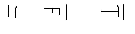

tim2813 Опубликовано 21 мая, 2021 Жалоба Поделиться Опубликовано 21 мая, 2021 В 17.05.2021 в 12:17, fx_r21 сказал: Это не T, это II. Вот T. Она ориентирована горизонтально. В 17.05.2021 в 12:32, fx_r21 сказал: Там вот так метки выглядят. Т должна быть повернута на 90 градусов по часовой. Возвращаясь к вопросу о метках. Вполне возможно, что метки на наших мотоциклах могут отличаться по внешнему виду, но порядок и расположение должны быть у всех идентичны. Метка I I Метка F Метка Т Цитата Ссылка на комментарий Поделиться на другие сайты Поделиться
Миша79 Опубликовано 21 мая, 2021 Жалоба Поделиться Опубликовано 21 мая, 2021 1 час назад, tim2813 сказал: Возвращаясь к вопросу о метках. Вполне возможно, что метки на наших мотоциклах могут отличаться по внешнему виду, но порядок и расположение должны быть у всех идентичны. Метка I I Метка F Метка Т Что вы демагогию развели с этими метками. Их можно тактильно контролировать. Одной рукой вращаешь коленвал, второй открытие, закрытие, свободное положение контролируешь. Для этого не нужно иметь огромный опыт. 1 Цитата Ссылка на комментарий Поделиться на другие сайты Поделиться
