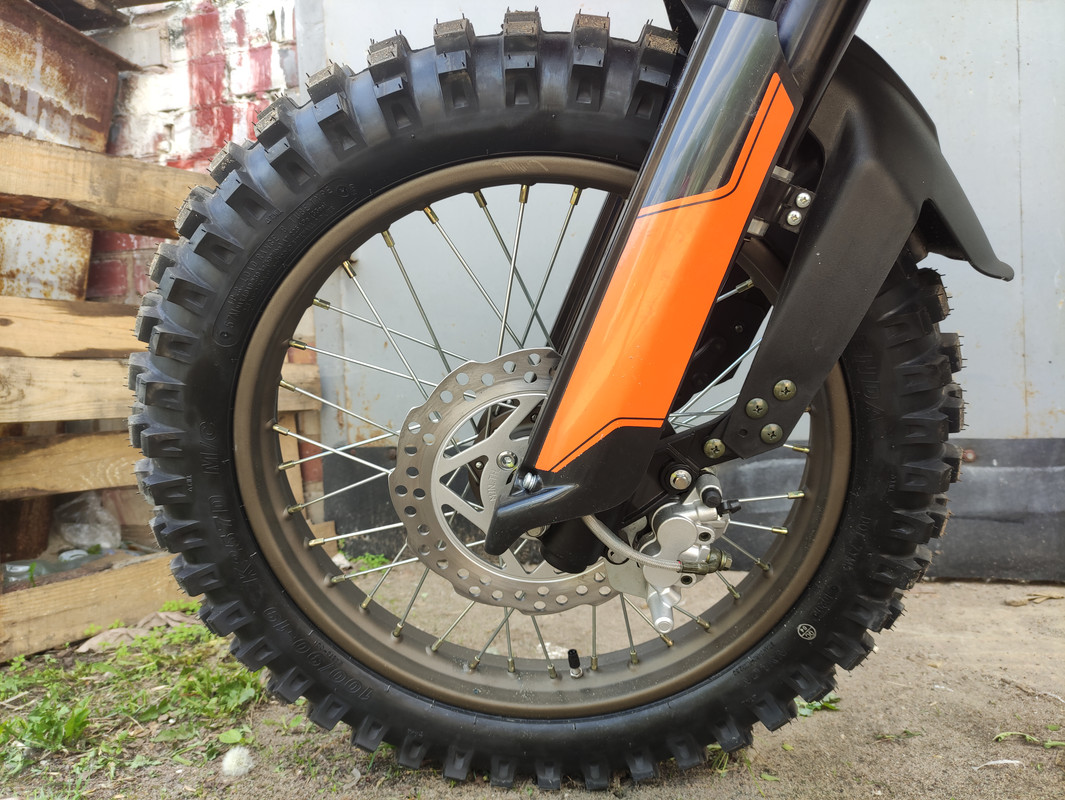

tim2813 Опубликовано 2 июня, 2021 Жалоба Опубликовано 2 июня, 2021 6 минут назад, fx_r21 сказал: Фотовопрос - провод из датчика скорости на колесе куда должен выходить - назад или вверх? Назад. 1 Цитата
Krazos Опубликовано 2 июня, 2021 Жалоба Опубликовано 2 июня, 2021 36 минут назад, fx_r21 сказал: 1) Не утыкается стартер так, будто тока отдачи не хватает? Приборка не перезагружается из-за падения напряжения под нагрузкой? 2) Фотовопрос 2 - тормозной диск перегрел? 1) Не, перезагруза не было, было заметное "притухание" приборки, но при этом стартер молотил как надо. 2) Думаю не перегрел Что по колёсам скажешь, асфальт, грязь, лес, щебень? Тоже присматриваю как вариант их. Цитата

fx_r21 Опубликовано 3 июня, 2021 Жалоба Опубликовано 3 июня, 2021 1 час назад, FregAT_74 сказал: Мне едет как раз задняя 130/80-17, поставлю и увидим, что будет. Рисковый ты) Думаю должно влезть и зазор миллиметров 5 останется. Ну, исходя из моих знаний арифметики) Но поглядим, да. 10 часов назад, Krazos сказал: 1) Не, перезагруза не было, было заметное "притухание" приборки, но при этом стартер молотил как надо. 2) Думаю не перегрел Что по колёсам скажешь, асфальт, грязь, лес, щебень? Тоже присматриваю как вариант их. Вот бы знать. В понедельник получил, переобул, с матами поставил (с матами потому что подъемник сломался, а скособоченное заднее ставить одному и нанизывать 5 элементов на ось при наличии только 2 рук - это удовольствие сильно ниже среднего), надел цепь иии... все. Если получится, на днях выеду в первый раз. Но чтобы что-то более-менее внятное сказать, думаю, надо будет проехать километров 500. А по внешне - нрааааица. Цитата

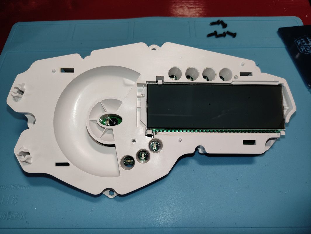

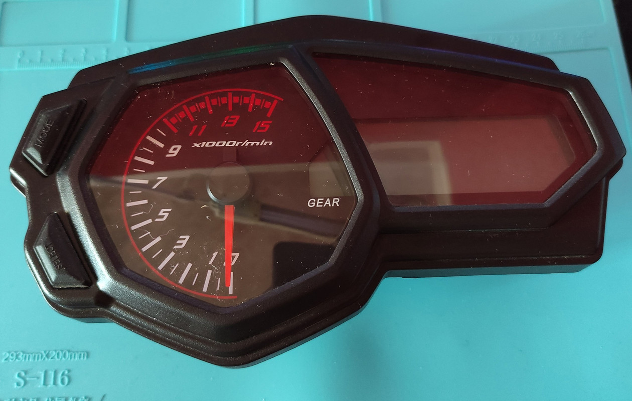

Krazos Опубликовано 3 июня, 2021 Жалоба Опубликовано 3 июня, 2021 (изменено) А приборку кто-нибудь разбирал? Выкрутил винты и хрен, китайцы походу ещё и на клей посадили.. Изменено 4 мая, 2022 пользователем Krazos Цитата

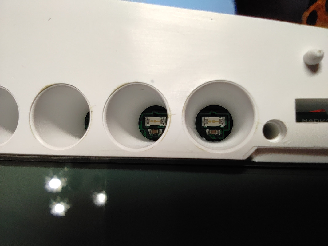

Krazos Опубликовано 3 июня, 2021 Жалоба Опубликовано 3 июня, 2021 (изменено) Разобрал в общем. Там оказался тонкий слой черного герметика по периметру, который крепко держит эти половины приборки, никаких доп защелок нет. Грел шов феном на 200гр. и постепенно пластиковой карточкой проходил. Везде светодиоды, ничего подозрительного не нашёл (( Снять саму плату, как я понял, можно только отпаяв все ножки жк дисплея. Так что если понадобится замена сведодиода, то лучше сразу в сервис к электрикам нести. Изменено 4 мая, 2022 пользователем Krazos 2 Цитата

tim2813 Опубликовано 3 июня, 2021 Жалоба Опубликовано 3 июня, 2021 2 часа назад, Krazos сказал: Разобрал в общем. И? Нашел причину неработающего индикатора? Цитата

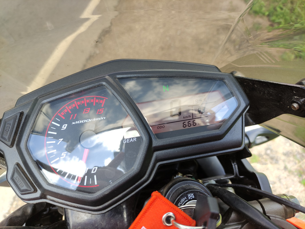

Krazos Опубликовано 3 июня, 2021 Жалоба Опубликовано 3 июня, 2021 57 минут назад, tim2813 сказал: И? Нашел причину неработающего индикатора? Нихрена не нашёл, с виду всё отлично, к светодиодам не подобраться. Плюнул и пошел в гараж ставить на место, на удивление всё заработало) Не знаю надолго ли... 1 Цитата
ПетровичЪ Опубликовано 3 июня, 2021 Жалоба Опубликовано 3 июня, 2021 5 минут назад, Krazos сказал: на удивление всё заработало) Не знаю надолго ли... Наверное контакт на фишке, переизолировался 1 Цитата
Krazos Опубликовано 3 июня, 2021 Жалоба Опубликовано 3 июня, 2021 2 часа назад, ПетровичЪ сказал: Наверное контакт на фишке, переизолировался Наверное) Нет ли у кого мота под рукой, замерить ширину переднего крыла на обоих концах? Цитата
