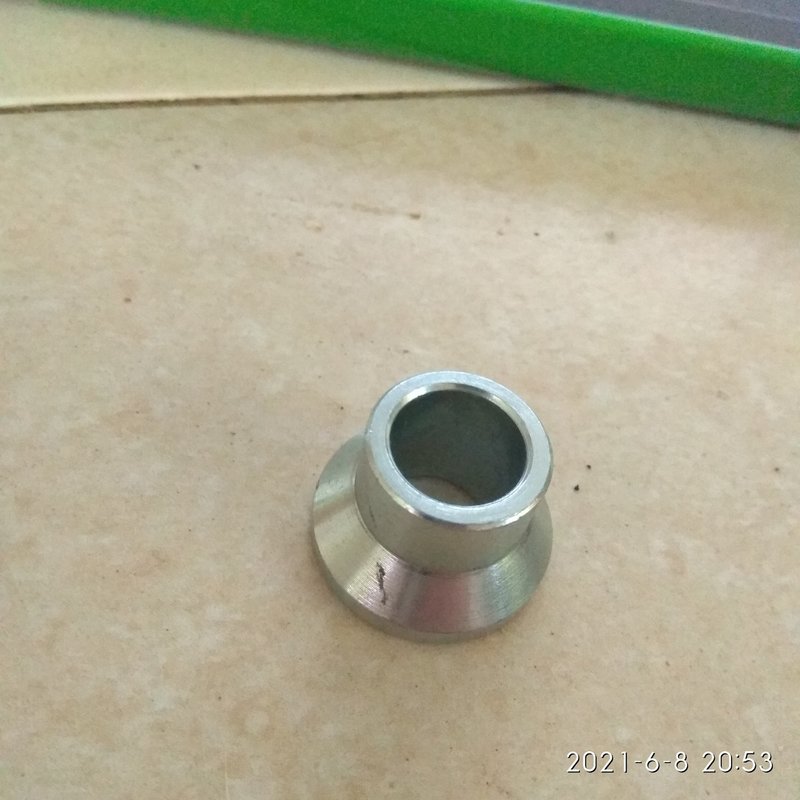

Otherlook Опубликовано 8 июня, 2021 Жалоба Опубликовано 8 июня, 2021 Ребята подскажите что это за втулка и у всех акум мертвый приезжал? Акум без электролита даже 1 Цитата
FregAT_74 Опубликовано 8 июня, 2021 Жалоба Опубликовано 8 июня, 2021 2 минуты назад, Otherlook сказал: Ребята подскажите что это за втулка и у всех акум мертвый приезжал? Акум без электролита даже У меня на подобной втулке ролик держался, который цепь притормаживает, только цвет другой. Сухой аккум идёт с завода, чтобы не терять заряд ЕМНИП, В комплекте должна быть ёмкость с электролитом, которую ты сам заливаешь в отсеки. Если ты забирал мот без сборки, то и акк тебе не заправили скорее всего. 1 Цитата
Otherlook Опубликовано 8 июня, 2021 Жалоба Опубликовано 8 июня, 2021 Спасибо огромное всем за ответы.разобрался немного,втулка от переднего колеса.акум щас залью,заряду,завтра дособеру Цитата
