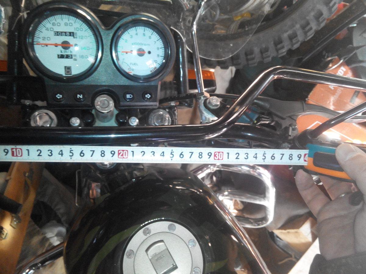

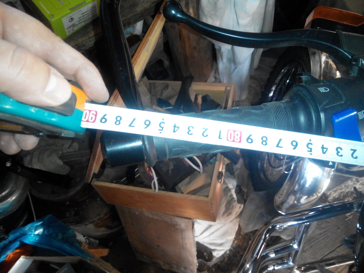

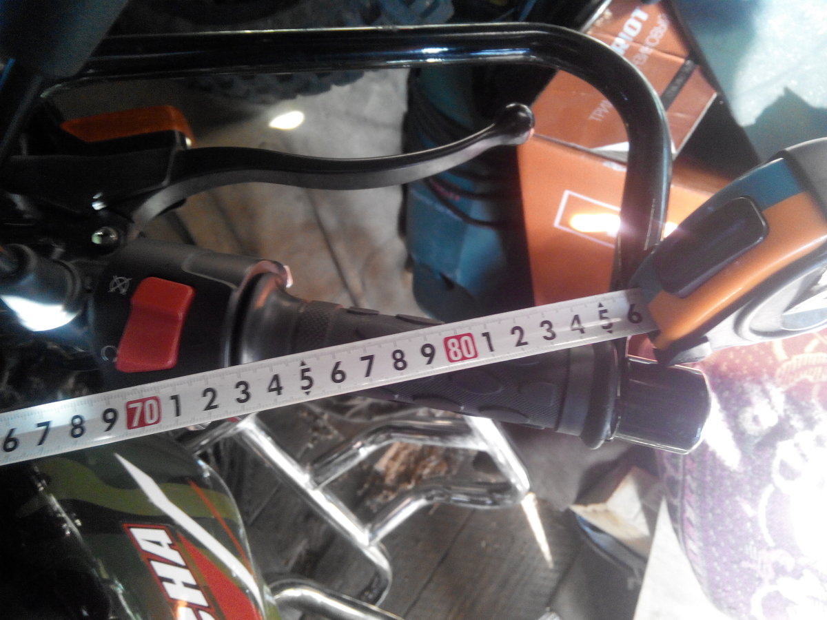

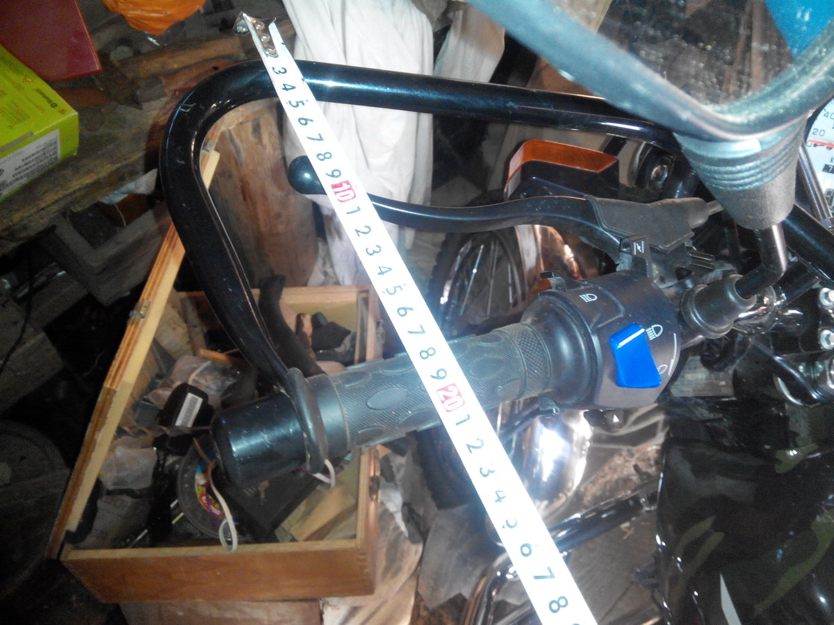

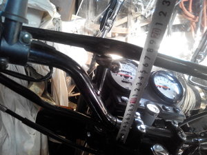

Ну, что, добрался до мота и измерил свой... Руль!))))):D Как я и предполагал, он гораздо шире АВМовского!))) Получилось почти 88 см от груза до груза. По высоте от траверсы он пониже - где-то 17 см. Вот так. Кроме того, посмотрел на маркировку своей фары. Точнее на пластике цифирки. К сожалению, инфы пока мало, но кое-что есть. Пока думаю по поводу светодиодов... Скорее всего, нет вариантов, только обычная лампа. Зато по Закону!))))

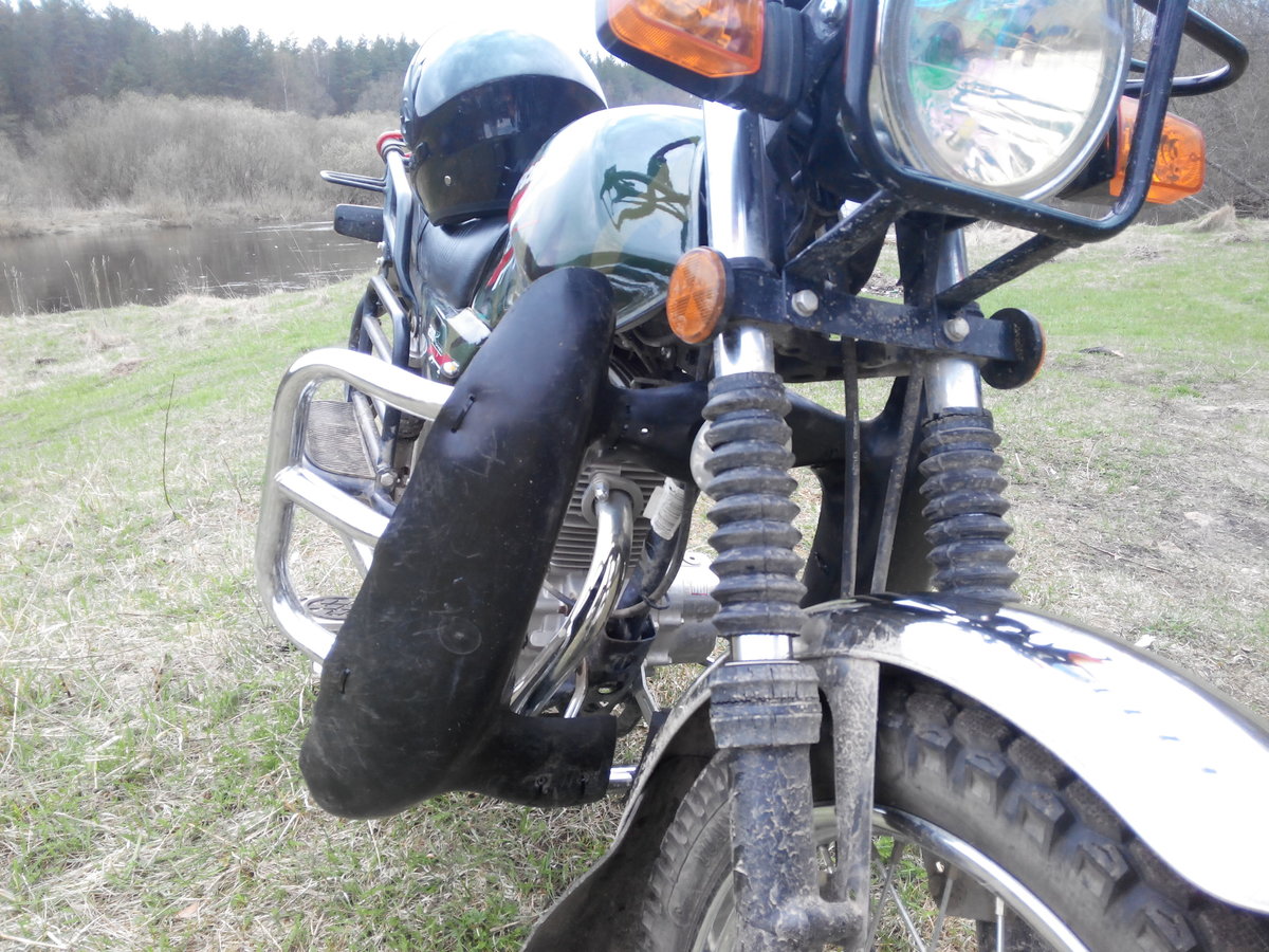

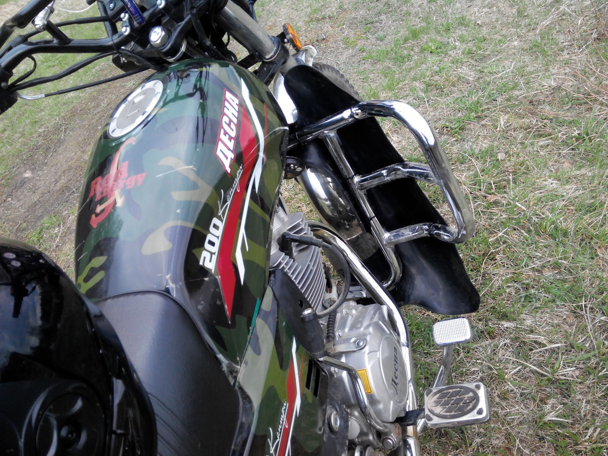

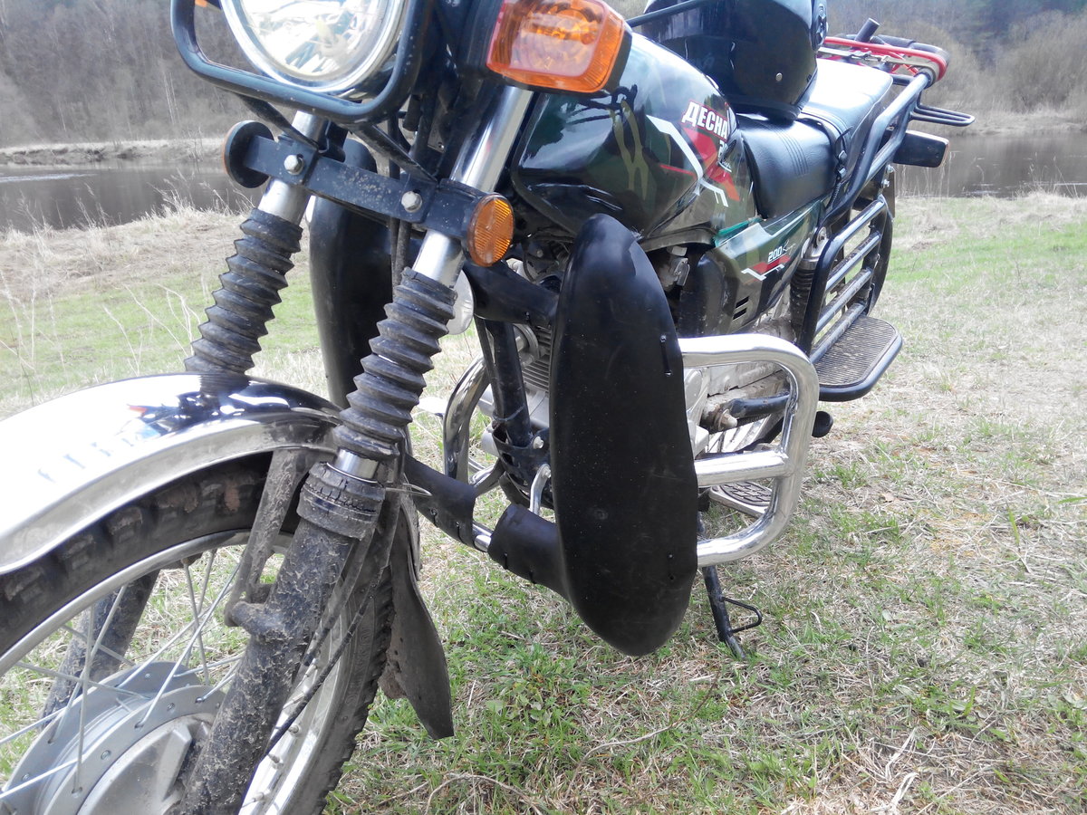

Короче, нашел, (по случаю, старый хозяин хотел вообще их выкинуть за ненадобностью(!) старые грязезащитные щитки от Восхода. Они сделаны еще в Союзе, пластик мягкий, но не рвется. Там даже обозначения есть какой из них правый, а какой из них левый)))
Так вот, они идеально встали на Десну! Свои функции выполняют на все 100%!
На майских прохватил "соточку" по лесным дорогам и гравийке, осматривая свои "угодья", так ноги остались чистыми!
Очень здорово эти щитки подошли к моту и, повторюсь, отлично защищают от грязи, воды и пыли! При этом не нарушают аэродинамику и, как мне показалось, даже улучшили обдув цилиндра! Короче, когда останавливался на перекур, то на цилиндре плевок даже не шипел толком. Хотя притапливал и под 80, да и на низших передачах приходилось катиться достаточно долго.
Закрепил просто на пластиковые хомутики, а сверху к тому же надел их на выступающие крепления дуг безопасности.
В общем мне они очень понравились и по функционалу и по внешнему виду, а потому рекомендую всем желающим)))
В качестве альтернативы хотел поставить от Урала железные, но эти подошли лучше и крепить их гораздо проще, так что доволен!
Фотографии прилагаю)))
Кстати, на них же видны разрушения моих гофр на вилке(((. Собираюсь, как и писал выше, обслужить траверсу и рулевую, а заодно и масло в вилке поменять. Надеюсь, к этому моменту приобрету подходящие гофры покачественнее

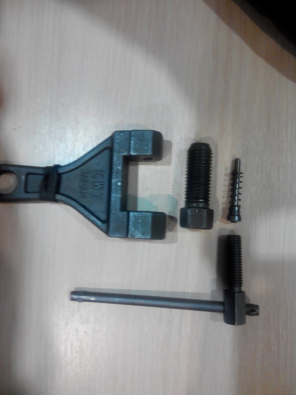

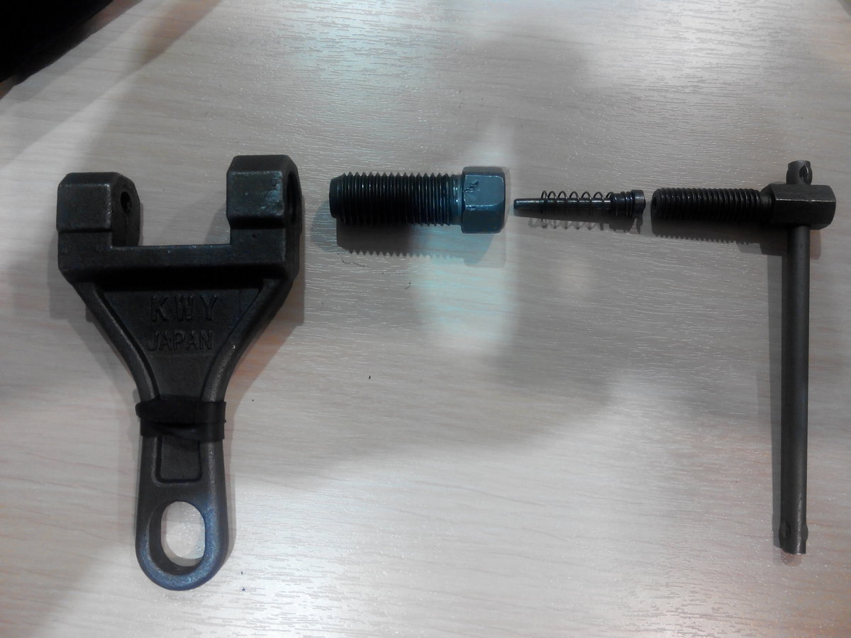

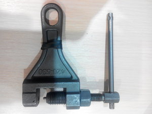

Да, еще поделюсь недавно приобретенной "приблудой в дорогу", так сказать)))
Правда, пока не пользовал "в деле", только собираюсь попробовать, хотя отзывы о ней читал самые замечательные.
На майских, сами понимаете, "руки не дошли", все как-то больше до шампуров с мясом и стопочкой)))
Короче, обязуюсь испытать и доложить по существу)))

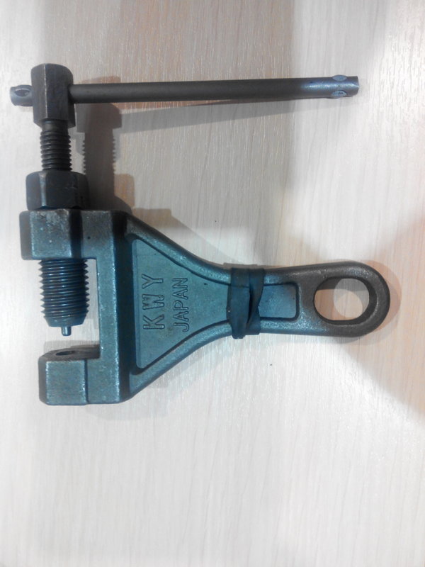

А пока только фото))) На второй фотографии видно нанесенный размер цепей. Как я понял от 420-ой до 530-ой. Продавец божился, что не подведет)))
31 минуту назад, Opora2008 сказал:
Тоже такую прикупил,еще не использовал
@Акимыч, прямо один в один? Та же фирмА, устройство (не совсем понимаю, зачем выколотка подпружинена, если честно) и т.д.?
Продавец прямо клялся и божился, что товар качественный и если что, то имеются в продаже сами эти центральные выколотки.
Даже показал мне их. По цене около ста рублей за штуку, если сломается. Сам аппарат брал за 550-600 рублей. Там было еще пару моделей, но эта мне тоже показалась боле-менее.
1 час назад, Opora2008 сказал:
Один в один. Я на али заказывал за 450 руб

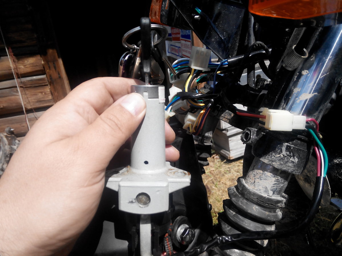

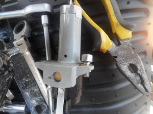

В очередной раз полез все смазывать/протягивать))) Тяга такая что ли?))) Короче, как оказалось, протягивать было особо нЕчего, что не может не радовать. Все на своих местах, за исключением… замка зажигания!
Оказалось, что вылетел один из болтов его крепления! Причем там болт под шестигранник (обычный не влезет). Я давно заметил, что режим блокировки руля стал как-то странно работать, а потом и увидел причину.

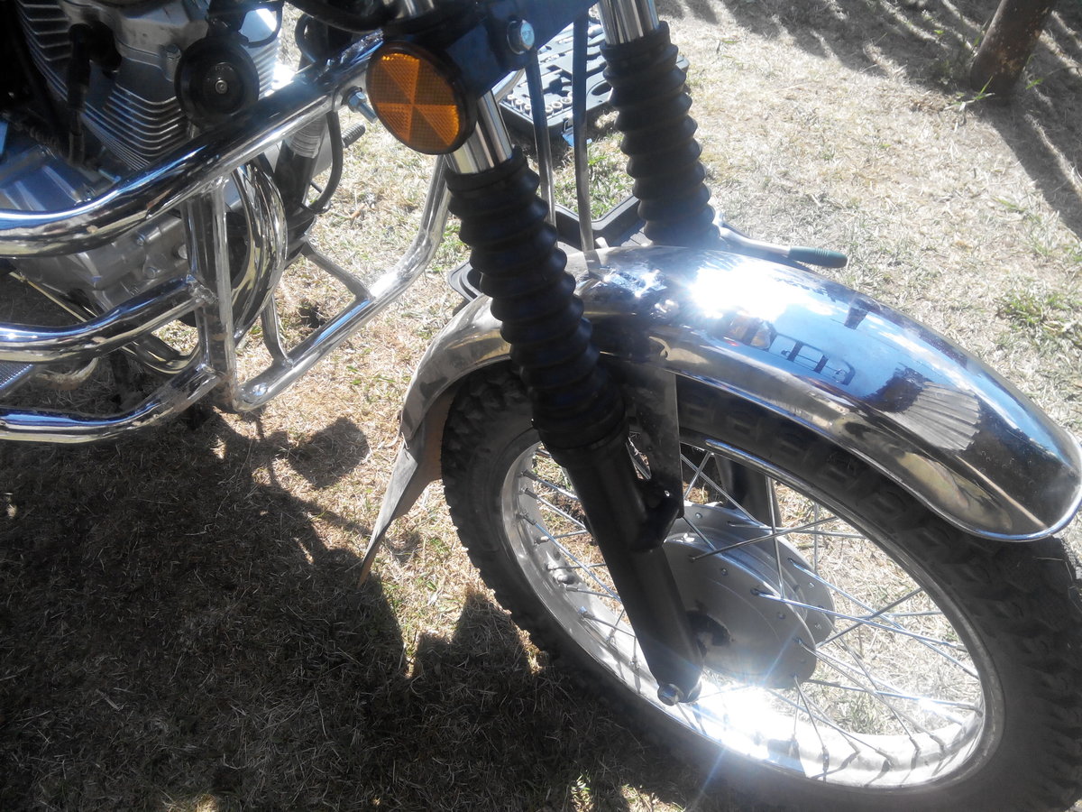

Ну, а раз так, то самое время заменить гофры, пришедшие в негодность (всего за год (!)), заменить фару на ВАЗовскую классику (давно хотел, но руки не доходили, как всегда) и наконец-то добраться до приборки в целом. К тому же, подошло время менять масло, т.е. провести ТО в полном объеме, с проверкой/настройкой клапанов (а куда ж без них-то?))))
Итак, по порядку.
Замена гофр.
В принципе, там ничего сложного и я уже писал об этом. Снимаем крыло, ослабляем крепления перьев вилки, снимаем тросики тормоза и спидометра, вынимаем шток колеса и вынимаем переднее колесо. Далее перья у нас в руках и делай с ними, что хочешь))) Признаюсь, снова руки чесались на замену масла в перьях, но переборол себя и… оставил все, как есть пока))) Работает вилка нормально. Зачем ей мешать?)))
Единственное, что хочу сказать, что моя ошибка в прошлый раз была скорее всего в том, что я закрепил хомутиками пластиковыми верх и низ. Так вот, верх закреплять НЕ НУЖНО. Низ само собой, надо. Я в прошлый раз вроде и ход свободный выбрал и сами они встали и приняли форму, но оказалось, что все равно недостаточно и они будут «дышать». В общем, поживем – увидим, как там мои гофры поживут)))

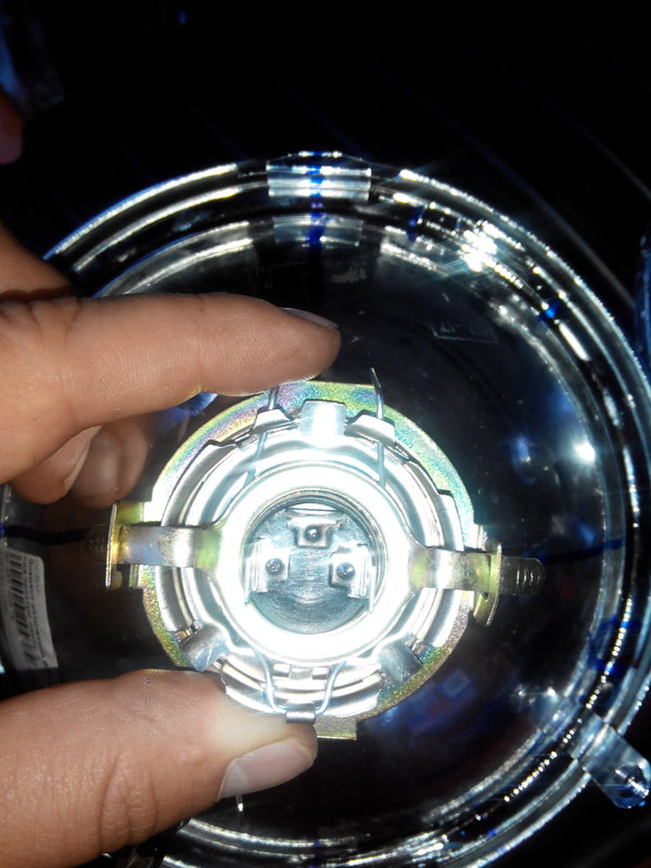

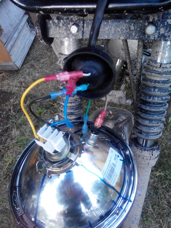

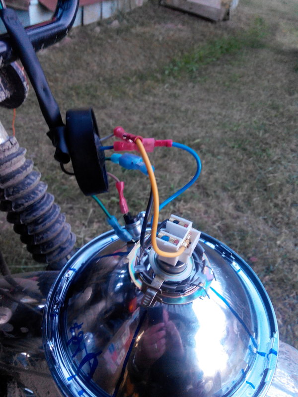

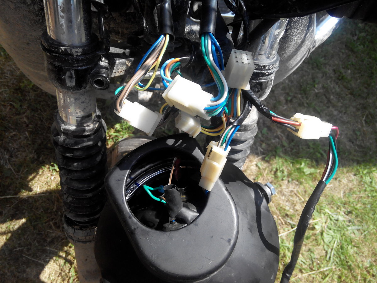

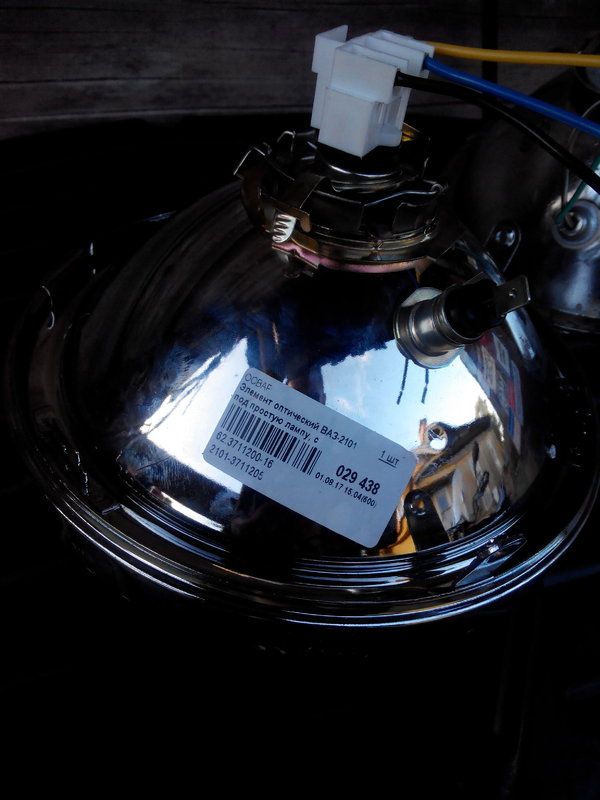

Фара от ВАЗ-2101.
Много раз на различных  ресурсах читал, что все подходит с минимальными переделками и вот решил попробовать сам. Не скажу, что стоковый свет мне не нравился совсем. Так, более-менее. Бывало и хуже. Короче, сразу скажу, что оптика от ВАЗ-2101 подходит на 100%! Ничего переделывать не нужно, все по размерам встает лучше, чем отлично))) Подойдет и от Нивы, но там нет габаритного света в фаре, а вот в «копеечной» - все как надо.
Самое главное, ребята, что эта оптика обошлась всего в 201 рубль))) Отличная, стеклянная, с железным отражателем. Все добротное и приятное на ощупь)))

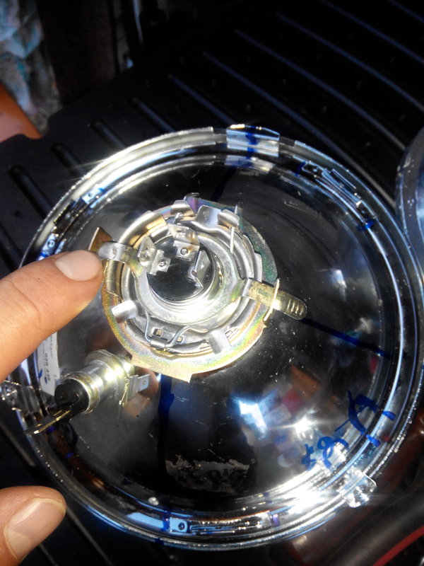

Правда, дополнительно прикупил за 50 рублей переходничок с патрона R2 (достаточно редкие лампы уже)  под лампу Н4 (на каждом углу) и колодку с проводами для подключения лампы – 70 рублей. И в дополнение ко всему, купил не обычную автолампу 55/60 Ватт (жалко генератор), а лампу для мота Урал 45/45 Ватт, что ненамного отличается по мощности от стока (35/35 Ватт).
Пальцем указал на этот самый переходничок (рамка с усиками).
Переделывал следующим образом. Обрезал штатную проводку к лампе, сделал клеммы, нашел, где ближний/дальний, какие цветА у проводов и установил все в обратной последовательности. Предварительно раскрутил китайскую путаницу из проводов/колодок и прикинул, как можно все уложить и компактно и правильно.
Кстати, сравните качество. Слева оптика ВАЗ, справа – сток. Как говорится, комментарии излишни)))
Ну и еще фото, как получилось с клеммами все это соединить)))

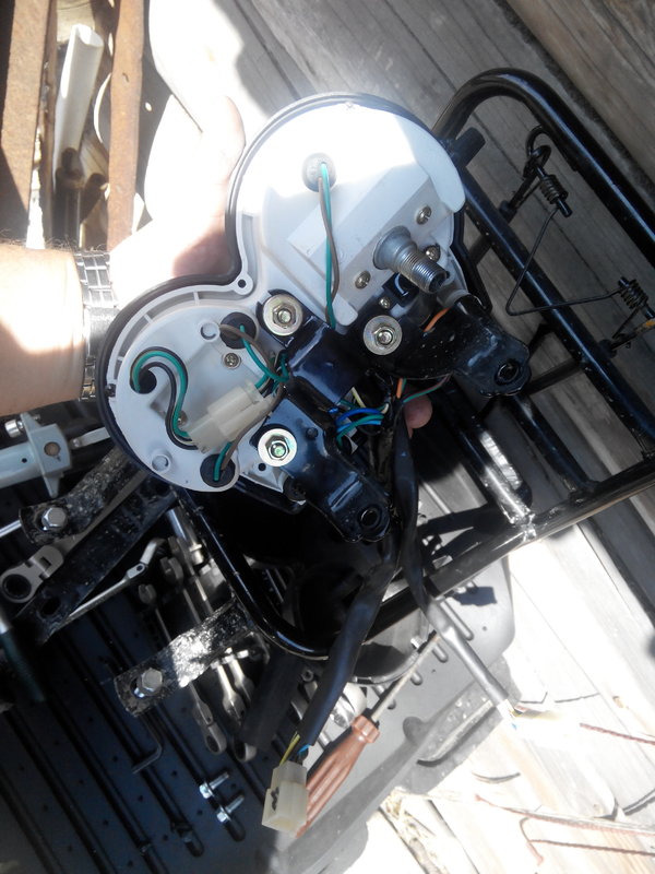

Приборка и непосредственно замок зажигания.
Тут ничего нового я не обнаружил, за исключением потерянного винта крепления от замка.
В приборке на подсветке стоят 3 (три) лампочки бесцокольные типа Т10. Была мыслЯ заменить на диодные, но передумал, так как и так хорошо видно подсветку, а так как мощность штатных лампочек 1,3 Ватта, то особого выигрыша в разгрузке генератора нет. Потому и оставил до лучших времен – пока не перегорят))).
Вот саму крышку нижнюю приборки проклеил скотчем. Не знаю, как он называется, он типа как утеплительного что-то. Низ приклеивается, как двухсторонний, а сверху на нем как пенка. Очень хорошо спасает от всевозможных скрипов/«сверчков»
