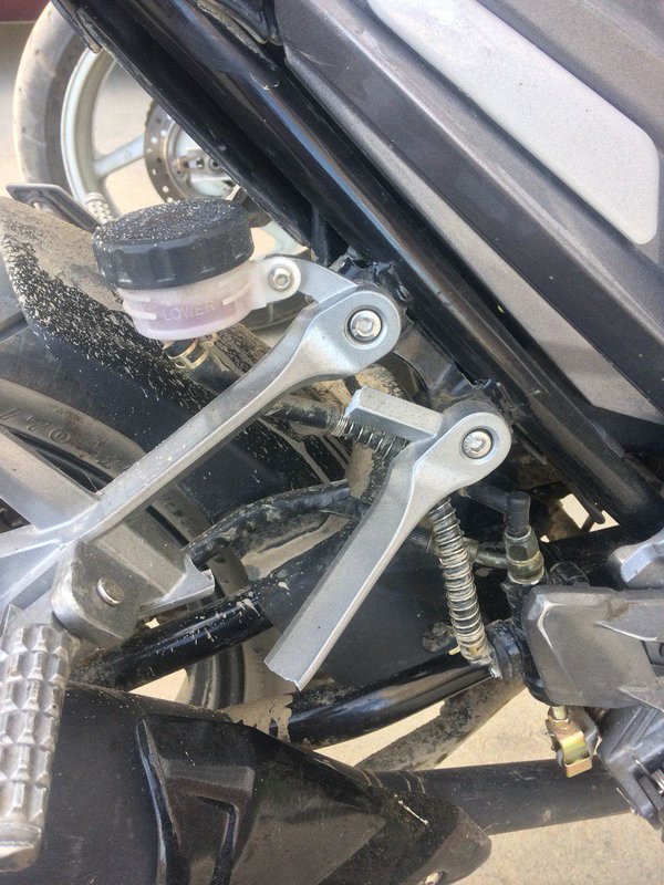

modest500 Опубликовано 14 июня, 2019 Жалоба Опубликовано 14 июня, 2019 Примите во внимание качество металла) не помню что бы падал или задевал кого то. Цитата
Gryaznyi Опубликовано 15 июня, 2019 Жалоба Опубликовано 15 июня, 2019 В 14.06.2019 в 06:38, modest500 сказал: Примите во внимание качество металла) не помню что бы падал или задевал кого то. Это ты сколько на нем проехал? И по каким дорогам? Цитата
modest500 Опубликовано 16 июня, 2019 Жалоба Опубликовано 16 июня, 2019 8 часов назад, Gryaznyi сказал: Это ты сколько на нем проехал? И по каким дорогам? это случилось на 700-750 Цитата
Шершень Опубликовано 16 июня, 2019 Жалоба Опубликовано 16 июня, 2019 В 14.06.2019 в 12:38, modest500 сказал: Примите во внимание качество металла) не помню что бы падал или задевал кого то. Наверно пассажир не лёгкий попался, или брак изделия. Гарантийный случай вроде как. Цитата

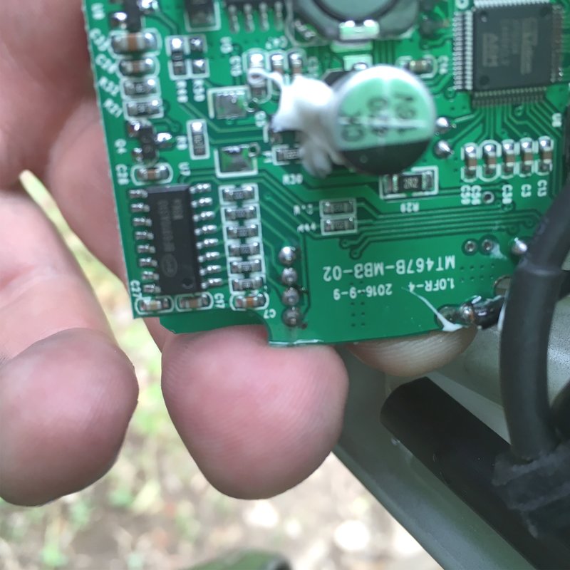

Esamara Опубликовано 12 июля, 2019 Жалоба Опубликовано 12 июля, 2019 (изменено) Катаюсь 15 дней , накатал 900 км, сегодня попал под дождь и благополучно отключилась магнитола) просто отказалась включаться. Беглый осмотр показал, что скорее всего попала вода через сквозь щель бак-магнитола Изменено 12 июля, 2019 пользователем Esamara Добавил Цитата
Tulen Опубликовано 13 июля, 2019 Жалоба Опубликовано 13 июля, 2019 Даже если туда ведро вылить ничего не должно произойти. Возможно что-то отошло и просто нужно пошевелить контакт, или пока не накатал 1000 км позвонить в центр где брал, задать им вопрос. У меня такое лечилось методом заглушил-завел. Кстати радио почему-то работает очень плохо. Цитата
Esamara Опубликовано 13 июля, 2019 Жалоба Опубликовано 13 июля, 2019 Официалы молчат, что написал о проблеме. С ведром друг ты погорячился. У меня нарушена герметичность прибора, стрелкой показал. На самом деле герметичность, где соединение проводов тоже не ахти. Весьма посредственно. Пайка в самом аудио аппарате на 4, есть сопли. Где антенна радио, я не разобрался. Bluetooth у меня с «завода» не конектиться Цитата
Esamara Опубликовано 13 июля, 2019 Жалоба Опубликовано 13 июля, 2019 Замкнутые контакты (4 штуки по прямой) . Ещё окислился конденсатор. Плохо что контакты придётся отпаивать или срезать, ибо на коленке паять это не комильфо. Цитата

Esamara Опубликовано 15 июля, 2019 Жалоба Опубликовано 15 июля, 2019 Пропайка контактов дала плоды, магнитола стала включаться. Ещё к тысячи заметил не корректную работу датчика уровня топлива и скорости. Топливо врет по наглому, ориентируюсь по побегу. Скорость ведёт себя как пьяная, типа предлагает выбрать нечто среднее. И ещё, производитель (регулмото уссурийск) любит набрать «в рот воды», или молчит или не знает, а это говорит о многом. Цитата
