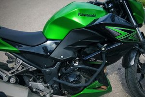

Tulen Опубликовано 24 июля, 2019 Жалоба Опубликовано 24 июля, 2019 Сфоткал дуги у кавы ниндзи 300, как думаете, нам подойдут? В Крейзи Айрон писал дважды, не отвечают вообще. Дуги хочется хоть какие, но какие подойдут понятия не имею. Цитата
Esamara Опубликовано 24 июля, 2019 Жалоба Опубликовано 24 июля, 2019 2 часа назад, Tulen сказал: Сфоткал дуги у кавы ниндзи 300, как думаете, нам подойдут? В Крейзи Айрон писал дважды, не отвечают вообще. Дуги хочется хоть какие, но какие подойдут понятия не имею. Ну если у тебя кавасаки 300;) а так, у них конкретно под сенке не было ничего. Только если колхозить Цитата
