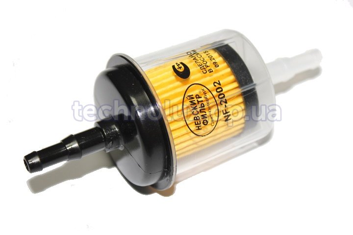

Вячеслав Горбунов Опубликовано 15 июля, 2018 Автор Жалоба Опубликовано 15 июля, 2018 Проявилась наконец то истинная причина заморочек с карбами! После настройки и синхронки мот проезжает несколько дней и потом характер работы мотора становится похож на кончающийся бензин. Если оставлю на ночь не закрытый кран ,то с утра вроде четко работает. Но вот потом. Там в системе подачи бенза до насоса и после есть фильтра. Продуваю ,промываю вроде поехал. Есть подозрения что бензонасос тоже при смерти. Инфы сколько он должен давить не могу найти... Там еще такие фильтра крутые ,улавливают на наноуровне! Интересно можно ли поменять их на автомобильные.....не забьются ли жиклеры картофелем? Цитата
Chubaka85 Опубликовано 15 июля, 2018 Жалоба Опубликовано 15 июля, 2018 Я поставил авто фильтр, полет нормальный. Цитата
Вячеслав Горбунов Опубликовано 15 июля, 2018 Автор Жалоба Опубликовано 15 июля, 2018 Ну тады я тоже вхерачу что под руку попало! Цитата
Chubaka85 Опубликовано 15 июля, 2018 Жалоба Опубликовано 15 июля, 2018 Я даже проще поставил, жигулёвский Цитата

Вячеслав Горбунов Опубликовано 15 июля, 2018 Автор Жалоба Опубликовано 15 июля, 2018 Короче старые фильтра не продуваются даже ротом, хоть щеки порви! Цитата
