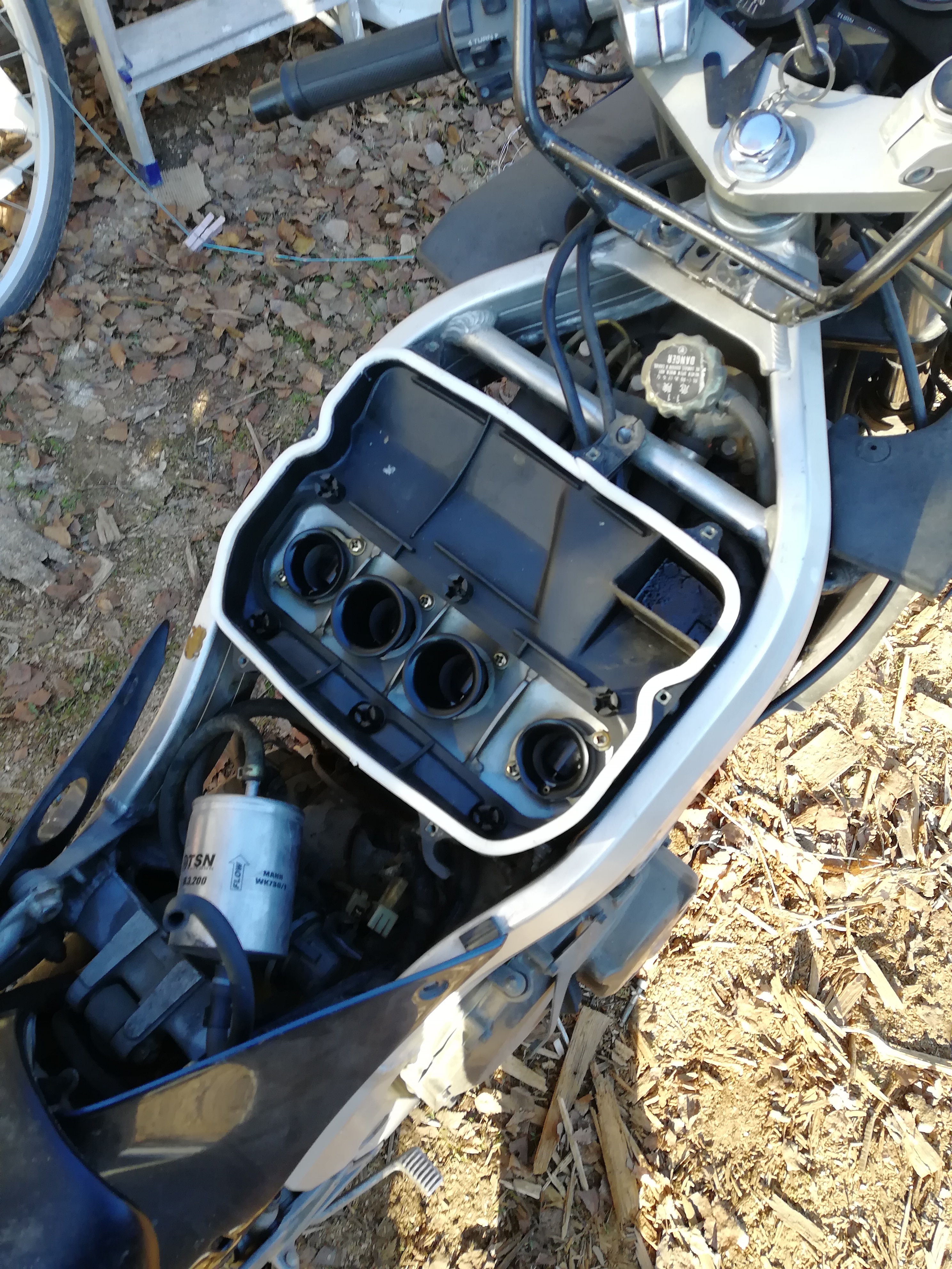

Вячеслав Горбунов Опубликовано 17 апреля, 2019 Автор Жалоба Поделиться Опубликовано 17 апреля, 2019 Весна типа пришла. Пробный запуск. И...... Хрен!.... Оказывается за прошлый сезон карбы через уставшее уплотнение корпуса возд фильтра нажрались песка. Прешлось модернизировать уплотнение. Наподобии паролона для окон. Цитата Ссылка на комментарий Поделиться на другие сайты Поделиться
Вячеслав Горбунов Опубликовано 17 апреля, 2019 Автор Жалоба Поделиться Опубликовано 17 апреля, 2019 (изменено) http://images.vfl.ru/ii/1555515510/5b1e0903/26224695.jpg http://images.vfl.ru/ii/1555515639/a6f181fe/26224757.jpghttp://images.vfl.ru/ii/1555515694/1092af18/26224763.jpg Изменено 17 апреля, 2019 пользователем Вячеслав Горбунов 1 Цитата Ссылка на комментарий Поделиться на другие сайты Поделиться
Вячеслав Горбунов Опубликовано 17 апреля, 2019 Автор Жалоба Поделиться Опубликовано 17 апреля, 2019 Теперь понятно почему многие по весне ролики снимают как оживляют (долго и мучительно) после зимы своих коней. Настройки смеси для лета не подходят для +5. Подсос тоже ни как не помог. Пока не забогатил смесь винтами для хх. После этого стал нормально схватывать. Придет тепло буду снова синхрить и настраивать. С прошлого лета полные коробочки говна. 1 Цитата Ссылка на комментарий Поделиться на другие сайты Поделиться

Chubaka85 Опубликовано 18 апреля, 2019 Жалоба Поделиться Опубликовано 18 апреля, 2019 11 часов назад, Вячеслав Горбунов сказал: Теперь понятно почему многие по весне ролики снимают как оживляют (долго и мучительно) после зимы своих коней. Настройки смеси для лета не подходят для +5. Подсос тоже ни как не помог. Пока не забогатил смесь винтами для хх. После этого стал нормально схватывать. Придет тепло буду снова синхрить и настраивать. С прошлого лета полные коробочки говна. у меня к стати такое было на нитрике, там в квадратную дыру воздухана, был вставлен круглый патрубок и тяп ляп заляпан герметиком и мимо фильтра летела пыль, хорошо вовремя заметил и загерметизировал отдушт. Цитата Ссылка на комментарий Поделиться на другие сайты Поделиться
