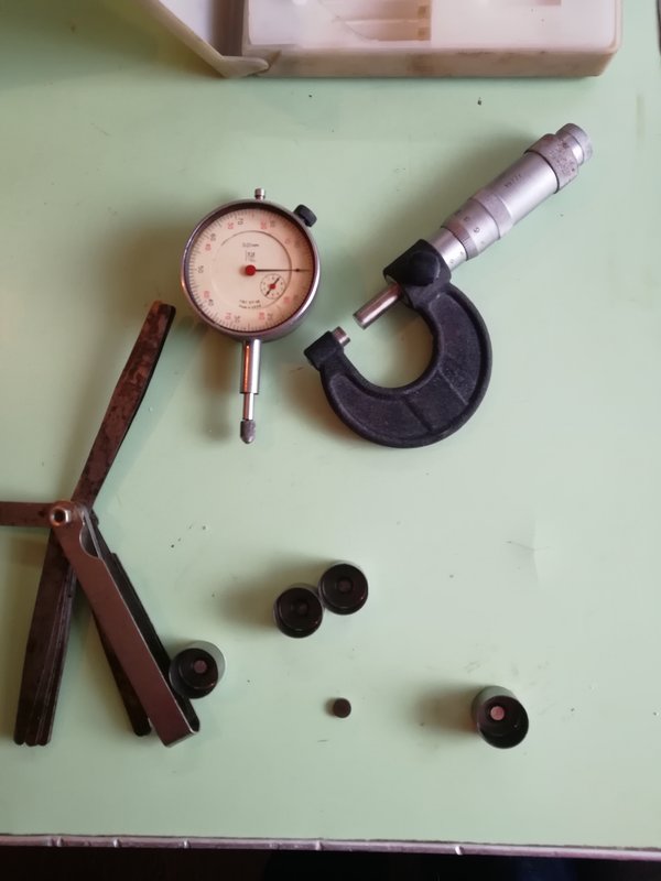

dica Опубликовано 4 марта, 2018 Жалоба Опубликовано 4 марта, 2018 13 минут назад, Вячеслав Горбунов сказал: Сегодня не мой день! С утра потек водонагреватель. Пока чинил пол дня потерял! Вообще тут как бы выяснилось что стаканы все разного размера. Причем разница составила от2х до 5 соток. Думаю этот факт можно в свою пользу использовать. Вообще странно..Думается где-то закралась ошибка.. Ты чем измерял.. на этих моторах точность всего не в сотых, а в 0.000 местами ... ЦПГ например.. Цитата
Chubaka85 Опубликовано 4 марта, 2018 Жалоба Опубликовано 4 марта, 2018 13 минут назад, dica сказал: Вообще странно..Думается где-то закралась ошибка.. Ты чем измерял.. на этих моторах точность всего не в сотых, а в 0.000 местами ... ЦПГ например.. Обычно на них размер указывается тремя цифпами 200 250 275 252 и тд. а в каталоге 252 будет указана 2,525мм думаю тысячную часть зазора, даже с завода не настроить , щупов даже не видел таких. Всегда ориентировался в сотках. Цитата
dica Опубликовано 4 марта, 2018 Жалоба Опубликовано 4 марта, 2018 11 минут назад, Chubaka85 сказал: Обычно на них размер указывается тремя цифпами 200 250 275 252 и тд. а в каталоге 252 будет указана 2,525мм думаю тысячную часть зазора, даже с завода не настроить , щупов даже не видел таких. Всегда ориентировался в сотках. Нет.. Есть индикаторы для этого. К примеру вкладыши только в 0.000. С клапанами проще, там в сотых идет , но для устранения таких погрешностей, типа Причем разница составила от2х до 5 соток инструмент надо очень хороший и желательно шкалу измерений в 0.000. С совдеповским микрометром погрешность в сотках будет всегда.. а тем более с китайским не брендовым Цитата
Вячеслав Горбунов Опубликовано 4 марта, 2018 Автор Жалоба Опубликовано 4 марта, 2018 Я про сотки и говорю. Мерил микрометром Цитата
Вячеслав Горбунов Опубликовано 4 марта, 2018 Автор Жалоба Опубликовано 4 марта, 2018 Есть индикатор, микрометр и щупы Цитата
dica Опубликовано 4 марта, 2018 Жалоба Опубликовано 4 марта, 2018 7 минут назад, Вячеслав Горбунов сказал: Я про сотки и говорю. Мерил микрометром Если механическим, то скорее это не точность изменений.. Там чуть сильнее затянул и сотки провалил.. надо руку набить под одно усилие Цитата
Chubaka85 Опубликовано 4 марта, 2018 Жалоба Опубликовано 4 марта, 2018 точность в тысячных это уже из разряда фантастики! Цитата
Chubaka85 Опубликовано 4 марта, 2018 Жалоба Опубликовано 4 марта, 2018 да и зазоры указываются к примеру 0,16+0,020 мм. Никогда не видел, что бы писали 0,165 Цитата
dica Опубликовано 4 марта, 2018 Жалоба Опубликовано 4 марта, 2018 7 минут назад, Вячеслав Горбунов сказал: Есть индикатор, микрометр и щупы Это для авто инструмент, а не для мота. Для мота индикатор в тысячных Цитата
dica Опубликовано 4 марта, 2018 Жалоба Опубликовано 4 марта, 2018 10 минут назад, Chubaka85 сказал: точность в тысячных это уже из разряда фантастики! Я же тебе пишу.. зазоры клапанов в сотых, все остальное в тысячных.. И это не фантастика.. просто денех стоит больше значительно Цитата
Chubaka85 Опубликовано 4 марта, 2018 Жалоба Опубликовано 4 марта, 2018 15 минут назад, dica сказал: Я же тебе пишу.. зазоры клапанов в сотых, все остальное в тысячных.. И это не фантастика.. просто денех стоит больше значительно да и по цпг там фигурируют сотки, те же поршня и кольца 0,25 и 0,50. Зачем тебе знать тысячные, если новые оригинальные запчасти имеют размер в сотках. Цитата
Вячеслав Горбунов Опубликовано 4 марта, 2018 Автор Жалоба Опубликовано 4 марта, 2018 Ладно, соберу чтоб зазор был около того ну или ваабше был похож на норму. Не вижу особого смысла загоняться 1 Цитата
Chubaka85 Опубликовано 4 марта, 2018 Жалоба Опубликовано 4 марта, 2018 6 часов назад, Вячеслав Горбунов сказал: Ладно, соберу чтоб зазор был около того ну или ваабше был похож на норму. Не вижу особого смысла загоняться Мне прям интересно куда сбежал зазор, ладно он увеличивается со временем, а вот уменьшение всегда интересная тема!!! Цитата
Вячеслав Горбунов Опубликовано 4 марта, 2018 Автор Жалоба Опубликовано 4 марта, 2018 30 минут назад, Chubaka85 сказал: Мне прям интересно куда сбежал зазор, ладно он увеличивается со временем, а вот уменьшение всегда интересная тема!!! Так это как раз естественный процесс в грме , где клапан точно под кулачком. Со временем он проседает по естественным причинам и приближается к кулачку. Вспомните знаменитый гемор с вазовскими 8 клапанниками от переднеприводных. У них гбц чутьли не расходник Цитата

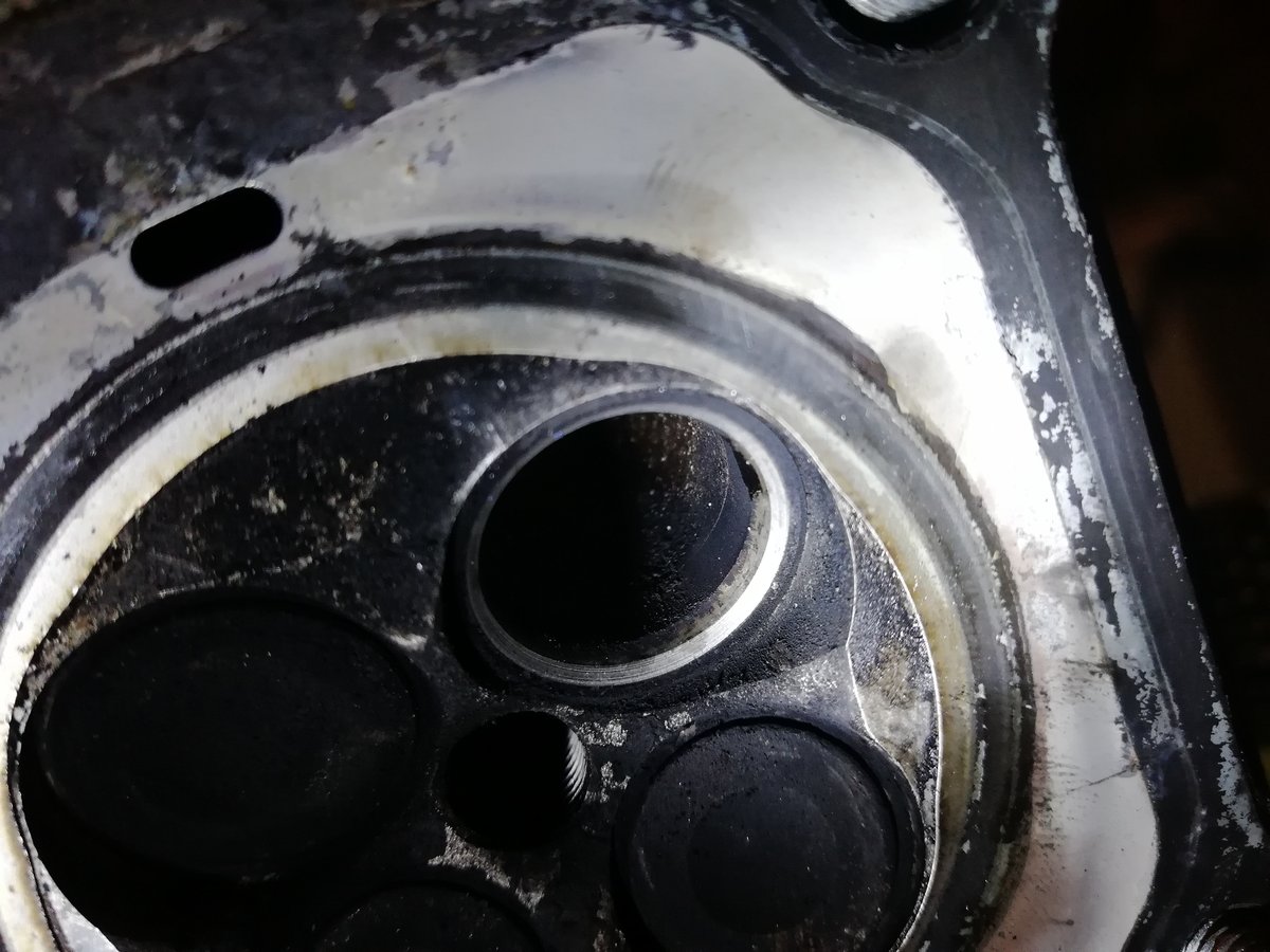

Вячеслав Горбунов Опубликовано 4 марта, 2018 Автор Жалоба Опубликовано 4 марта, 2018 Сегодня в остатки дня сбацал рассухариватель. Разобрал гбц. Седла норм. Клапана норм( чутка выхлопные подустали тарелки). Сальники клапанов - шрот. 1 Цитата
Вячеслав Горбунов Опубликовано 4 марта, 2018 Автор Жалоба Опубликовано 4 марта, 2018 Ни че так , культурно вроде все 1 Цитата

Chubaka85 Опубликовано 5 марта, 2018 Жалоба Опубликовано 5 марта, 2018 6 часов назад, Вячеслав Горбунов сказал: Ни че так , культурно вроде все Очень даже достойно выглядит. Цитата
