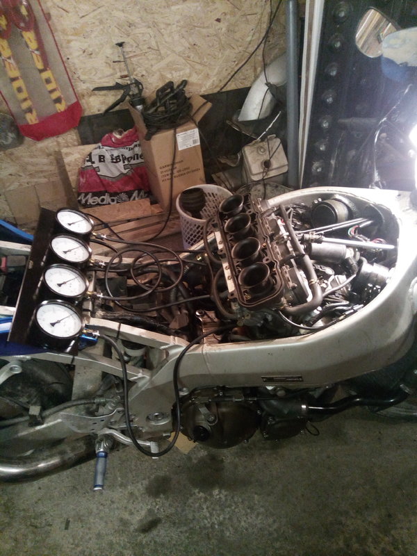

dica Опубликовано 18 марта, 2018 Жалоба Опубликовано 18 марта, 2018 6 часов назад, Вячеслав Горбунов сказал: Надо еще сбацать приспособить для синхронизации карбона Дешевле купить, чем собирать.. А с жидкостью лажа.. нормально не отсинхронизируешь.. У меня и с жидкостью есть и с вакууметрами.. С жидкостью после пары раз забросил далеко далеко в угол и пользуюсь фирменным 1 Цитата
Саня тр-тр Опубликовано 18 марта, 2018 Жалоба Опубликовано 18 марта, 2018 Я тоже попробовав вакуумметры никогда не вернусь к шланчикам. Я лучше если ничего нет щупами одинаковый зазор на заслонках выставлю, чем этим шаманизмом заниматься. А так, купил два вакуумметра от (0) до (-1атм), а всё остальное под ногами валялось, и кайф! 1 Цитата

Chubaka85 Опубликовано 20 марта, 2018 Жалоба Опубликовано 20 марта, 2018 Цены конечно, друг брал на два карта за 3200 и вот такой вариант сервис Спойлер Синхронизатор карбюраторов мотоциклов Цитата
dica Опубликовано 26 марта, 2018 Жалоба Опубликовано 26 марта, 2018 В 20.03.2018 в 17:47, Chubaka85 сказал: Цены конечно, друг брал на два карта за 3200 и вот такой вариант сервис Скрыть контент Синхронизатор карбюраторов мотоциклов У меня ликотовский.. в районе десятки стоит. Но полно и подешевле вариантов Цитата

Вячеслав Горбунов Опубликовано 12 мая, 2018 Автор Жалоба Опубликовано 12 мая, 2018 Ну вот наконец-то выдался вечер. Вдул карбам. Замучил свечи ,но ...наконецто 3 й комплект свечей оказался таво! И мотор ожил!!! Я заводил без глушака, с нежданки чуть в штаны не наложил от радости!!!:-))) Цитата

Вячеслав Горбунов Опубликовано 13 мая, 2018 Автор Жалоба Опубликовано 13 мая, 2018 Огонь тачка!!! Вообще не ожидал того как он поедет!!! Думал откручивать придется . Попутал передачи тронулся со второй, чуть пригазовывая до 3-4 тыщь до четвертой дошел, скорость при этом 40-50...газ открыл а он даже не заикнулся и в путь. Такое ощущение что в кпп сближеный ряд. Что 1я что 4я - только открывай и гони! Создается полное впечатление что это не совсем мопед, как его везде описывают( я не с литрами сравниваю) а вообще. 1 Цитата
