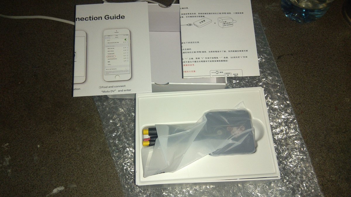

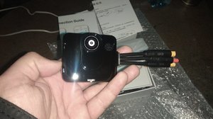

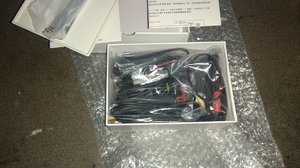

Сегодня приехал наконец то видеорегистратор для мотоцикла...
IMG_20180507_123008.thumb.jpg.232d8b633ef0e8c8f783ab1b85000a78.jpg IMG_20180507_123039.thumb.jpg.63fbe23c66ce17906622ecfb11b241f5.jpg IMG_20180507_123050.thumb.jpg.e0dd4fdfb08c5e84c06f49c90543cfd0.jpg IMG_20180507_123204.thumb.jpg.a77a8f3a305b9e84b2fb440d3b97a2a0.jpg
