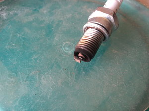

Предоставлю свой опус по настройке PZ30.
Суть трабла - все было хорошо,потом мот начал глохнуть иногда на старте со светофора (приходилось ювелирно играть ручкой газа,чтобы этого не случилось),потом начал глохнуть на ходу на холостых ( зто когда готовишься к торможению,газ убрал,сцепу выжал чтобы переключить скорость ниже... А тут бац и заглох!)?
Понятно - трабл в карбюраторе! Полез рыть инфу в нете по настройке карба и поразился ее противоречивости! Отчасти это справедливо,потому что жиклеры везде разные стоят!
4 дня назад , перечитав и малость опупеп от противоречивой информации,полез регулировать карб...Подвигла меня к этому абсолютно черная свеча (ну понятно - богатая смесь) Запутавшись в подсчетах оборотов,матерясь на все на свете,накрутил на глаз и поднял фиксирующую шайбу иглы на одно деление,тем самым обеднив смесь)! И все стало чудно - мот прет,холостые стабильны... Появилась шальная мысль либо о неслыханной удаче или о мастерстве,которое не пропить? Казалось бы - че тебе ,хороняка,еще надо?
Оказалось надо! Потому что наткнулся на пост Кости ака Блин! Кстати,спасибо ему за это! Выкрутил свечу,посмотрел
Прикинул,что смесь несколько богатая,а хочецца все по феншую!
Итак,исходные данные:
ГТЖ 108,ЖХХ 38.
Винт качества откручен от упора на 1/2+1/8 оборота (т.е. чуть больше,чем полоборота)
Воздушная заслонка (винт ХХ) 0.7мм.
После полуторачасовых танцев с бубном и других различных извратов я вернулся к тем же настройкам! именно на них движок работает стабильно.
Но есть один момент - уровень топлива в поплавковой камере! Я осторожно снял поплавковую камеру,не пролив ни капли, приложил уровень и увидел,что уровень бенза примерно на милиметр выше риски.Стал смотреть на уровень поплавков - если перевернуть карб поплавками вверх,то они в паралели с плоскостью (14мм),а вот если положить карб на бок (как советуют в нете) то край поплавков задран на 2мм! А может и нет... Мартышка к старости слаба глазами стала.Я даже в очках затруднился уловить момент касания лепестка к игле,а потому гнуть его поопасился.
Буду рад выслушать добрые советы по состоянию свечи и т.д.

Олег, это свеча после работы на холостых? Я правильно понял? Попробуй прогреть хорошо МОТ, проехать километров пять-десять на твоих "рабочих" оборотах, сразу на ходу глуши и останавливайся. Перекури, выкрути свечу и посмотри на ее цвет. Должна посветлеть вся, включая юбку, а так, судя по фото, нормальная свеча. Я, по совету Паши74, начинаю все меньше и меньше загоняться по этому поводу. Начнёт конкретно мозг делать, тогда и буду разбираться. По поводу уровня, я даже не снимал нижнию часть, одел прозрачную трубку на сливной, отвинтил запорный болт и смотрю, делаю(если надо) уровень 4-5 мм до стыка нижней части с карбюратором. На Гарпии только иглу приподнимал, пока не куда не лазил( дай Бог и не лесть).
Если попадется, купи свечку Torch, надо, я себе буду брать в запас и тебе возьму.
14 минут назад, Serega_80 сказал:
Серега,именно это и было сделано,точь-в точь! Вполне возможно,что это старческо-военные маразмы! Щас мот работает (с точки зрения водителя,т.е. меня) идеально - провалов нет разгон и подхват равномерен ! Единственное,что может напрягать,это расход топлива. Выяснилось (в поездке на Сурки),что бака (до резерва) мне хватает на 300км....
Вот и я подумал,что богата,потому и полез вторично! Прокатицца не смог,в следствии принятого в душу пива при регулировке... Завтра на работу приеду-посмотрю,но не думаю,что че то кардинально изменицца! Терзают смутные сомнения,что траб сидит в поплавковой камере,но я сегодня, в силу возрастных особенностей зрения,ничего не смог с этим сделать... Сцуко,надо было линзу с собой брать,но кто ж знал...

В ‎23‎.‎08‎.‎2020 в 15:37, Летучий Голландец сказал:
На мой взгляд, свеча говорит о нормальном составе смеси на тех режимах, на которых производилась проверка. То что юбка черная - это не показатель, учитывая то, что она находится в других температурных условиях. Думаю, что при длительном пробеге (несколько десятков километров) по трассе на крейсерской скорости и она посветлеет.
