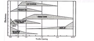

17 минут назад, Kurt932 сказал:
чернота свечи проверяется после движения на средних оборотах. Далее с помощью винта качества люди регулируют бедноту смеси, и снова проверяют свечу. Таким образом, видимо, винт качества влияет на черноту свечи при работе на средних оборотах.
А вот эксперты в голос утверждают, что на средних и больших карбюраторах система ХХ и винт, в частности,  не влияют на качество смеси и цвет на средних оборотах из-за разницы между пропускной способностью ГТЖ и жиклера ХХ.
Это значит, если есть такой цвет свечи после10-15 км движения на средних оборотах и нет подсоса воздуха,
то нужно поднимать дозирующую иглу или уровень в поплавковой камере.
вот схема, правда на аглицком
