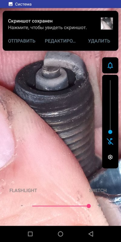

Но беспокоит вот что: после езды ~12 км, на скорости в среднем наверное 40 км/ч, где-то в +12 С и дождь, свечка выглядит вот так.
Я правильно понимаю, что беднит?
Значит, стоит поднять иглу?
И тогда сразу вопрос: можно ли разобрать вверх карба и скорректировать положение иглы не снимая карб полностью (если удобно будет это делать в связи с расположением)? Что для этого нужно учесть и что сделать предварительно? Например, перекрыть бензокран ?
Буду благодарен за советы новичку : ) а то что-то подобных видео не нашёл
P.S. мот новый, пробег 100 км
Изменено пользователем Kurt932
Отличный нагар, верней такой каким и должен быть.
2 часа назад, егерь сказал:
Ранее была черная, из-за работы на холостых. Не чистил после этого свечу, и после езды появился вот этот серый, не то нагар, не то накал)
Я просто читал, что якобы коричневый нагар должен быть. Изредка лишь встречал, что и серый - норм.
1 час назад, Kurt932 сказал:
Так и должно быть.
Серый - это нормально, верней - светлосерый. А коричневого я больше десяти лет не видел.)
3 часа назад, егерь сказал:
Так и должно быть.
Надо было вчера сфоткать. Поднял иглу на риску, прогрел и на оборотах 6500 проехал километров пять, коричневинькая получилась. Скоро лето придет, будем опускать, благо разбирать ни чего не надо, все доступно.

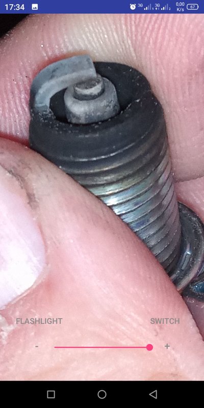

На марш-браске в 580 км выяснилось, мот едет нормально, но поджирает бенз прилично, в Сурках выкрутил свечу(случайно обратил внимание на черные выхлопные трубы), свечка черновата, в итоге опустил иглу на риску, доехал домой нормально, расход вернулся к прежнему. Свечу не выкручивал, на днях посмотрю.

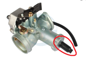

Всем привет) Подскажите где можно купить такой пыльник. Рассыпался в руках когда снимал карб?)
В магазине...
А если серьезно, то подбери от чего нибудь.., накочник свечи.., пипетку какую нибудь отреж...
Что в самом деле..? Главное, что бы пыль не попадала.
Картонку обматай изолентой.., главное, что бы синей...
