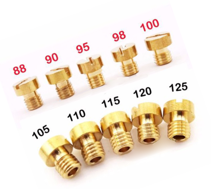

Всем привет!
я хочу увеличить подачу бензина на максимальных оборотах, соответственно мне надо увеличить просвет главного топливного жиклёра (карб pz30).
Посему вопрос: правильно понимаю, что это надо вот такую штуку побольше ставить? Которая вкручивается в ГТЖ. Он же у нас как бы из двух частей состоит, и вторую мне менять не надо, только вот эту головку, грубо говоря?
3 минуты назад, Kurt932 сказал:
Всем привет!
Все верно, те что в нижнем ряду.
