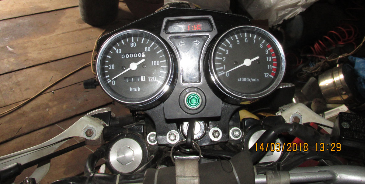

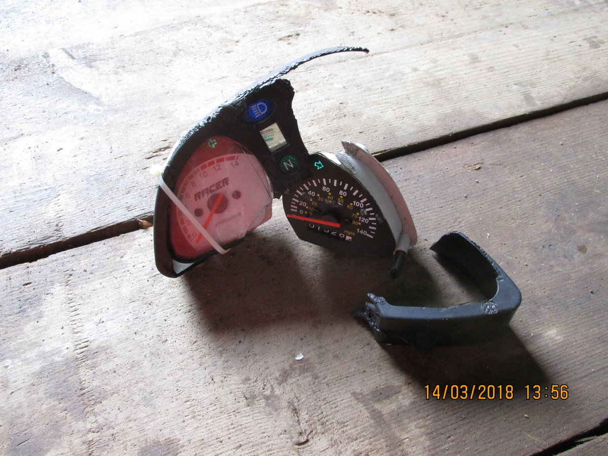

задолбал мотоксикоз,и  с первым плюсом на термометре сунул нос в гараж что-бы воплотить прошлогоднюю задумку с безвременно почившей панелью
поглядев цены,смысла брать тоже самое решил кардинально изменить.родная панель стоит 2500р ну и в добавок ко всему она не разборная,вернее разбирается,но отдельных внутренностей в продаже не видел.случись кирдык или спидометру или тахометру,покупай целиком.и тут обратил внимание на друзей наших меньших в частности на Альфу1468.thumb.jpeg.09a910cff8ae252c862b8f53e457a083.jpeg

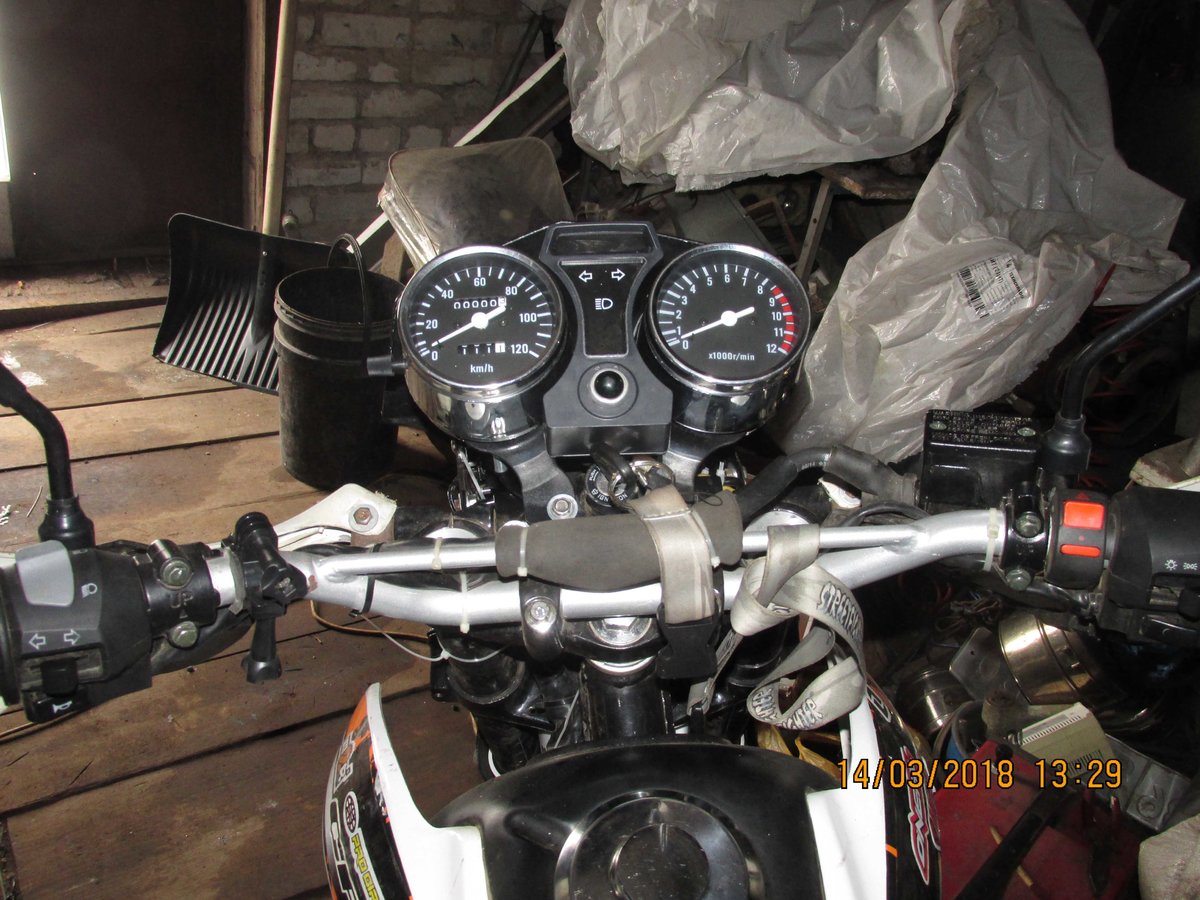

стоит 1200,напоминает о Яве:D,ну и вся продаётся по частям если что.и вот решил воплотить мысли в делоIMG_0490.thumb.JPG.73cdcc4e1dd6158fe73d36ffb8a48a9e.JPG
в верхнее свободное окно вклеил электронный вольтметр,теперь хоть знать буду,есть зарядка или нет,а то едешь как кот слепой не зная,вскочила какая фишка где или нет

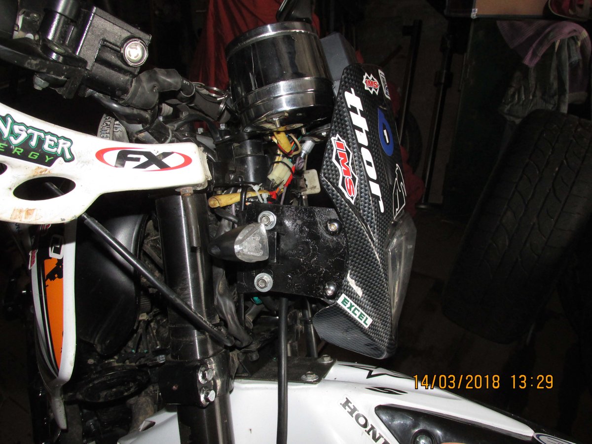

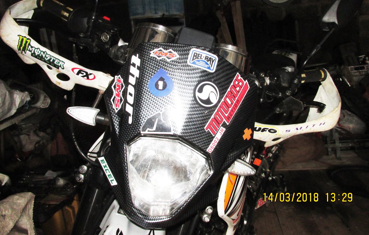

фару только перенёс чуть в перёд,чтобы ветровиком по банкам не тёрлась
ну и соответственно переделал уши крепления самой Альфовской панели.по проводам всё логически...зелёные масса,остальные подбором.единственно что чуть вносит сомнения,это спидометр с левой стороны,трос чуть натянуто стоит.просто хотелось оставить одометр,а он сволочь торчит как хрен на бугре!но если трос свернёт ,тогда отломлю ему башку,поменяю банки местами....ну вот как то так

3 минуты назад, Chubaka85 сказал:
выглядит отлично, как родная!!!!
и главное дешевле)))))

Вот она китайская техника, хочешь от Альпы стать, хочешь родную, выбирать уже тебе) А главное дешёво и практично)
