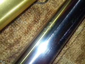

Мною приобретенный первый конь(после первого хозяина и падения) доставляет не мало хлопот. На повестке дня замена сальников, сальники благополучно найдены и куплены. Но у меня встал вопрос: дефект на фото - влияет ли на работу сальника? можно ли это как-то исправить? хана ли перу? Это же перо и потекло.
Спасибо огромное заранее и низкий поклон.

На 100% не гарантируют, но выступающие грани насечек убрать мелкой наждачкой , наложенный на какой-нибудь деревянный или резиновый брусочек. Сверху без этузиазма пройтись очень мелкой наждачкой. Тщательно вытереть после этого чистой ветошью. Обычно помогает.
Буковка "С" выбита на пере или это вмятина такая?
Внутренние вмятины тоже чуток бархатной шукуркой чуток скруглите, чтобы внутренние острые грани вмятин не изнашивали сальники. Прям чуть-чуть чуть-чуть.

вмятины.... Из-за них сальник и потек. Буду пробовать наждачками с крупным зерном и до мелкого с переходным средним

Эта сыромятина легко строгается.

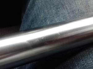

Вот что сделали - остались небольшие раковины - процедуру повторим и думаю всё будет идеально

Теперь следи за этим местом. А то снова раковины будут, только уже от ржавчины. Остальная поверхность пера хромирована, а тут теперь голый металл получается.

А чем наплавляли если не секрет?
Нержавейка
Вы не правы. Перо не хромированно, это банальная нержавейка.

А почему тогда в местах сколов покрытия появляются раковины ржавчины??? Нержавейка же???

На перьях вилки, с поврежденным покрытием. Не однократно наблюдал раковины ржавчины на сколах перьев. Именно на сколах, там где покрытие повреждено...

Я этого и не утверждал. Но она либо ржавеет (хоть и медленно) по всей поверхности, более или менее равномерно, либо не ржавеет вовсе, если качество металла высокое. Но ни разу я не видел, чтоб нержавейка ржавела ТОЛЬКО по сколам...

Ммм,а можно уточнить, как определили что не обычная сталь? Магнитом или рентгенофлуоресцентным анализом? Просто получается что Вы единственный владелец Банальной Нержавеющей вилки на China-moto.

Мне токарь сказал. Нержавейка это по сути легированный металл. Тот же хром тоже легирующий металл. Тут я ошибся в определениях. Я должен был сказать что перо легированно. Но по сути обычная нержавейка

Желаемого добиться не удалось.  Осталось как есть на последнем фото.  Уже все собрал.  Буду пробовать.

Эти маленькие раковины можно обезжирив и протравив паяльной кислотой(аккуратно)  прогревая залить оловом, излишки осторожно сточить надфельком..
Только паяльник потребуется мощный, что бы прогреть железяку
