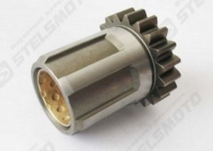

На одном ютуб-канале ( youtube.com/channel/UCeF9F_f4XeC37sEZJUKvtOg ) человек описывает похожую проблему со сцеплением, связанную с сильным радиальным люфтом муфты (фото муфты прилагаю, по каталогу эта запчасть называется: муфта обгонная стартера, артикул: LU040631), которая надевается на первичный вал КПП, сверху на муфту устанавливается корзина сцепления. В моём случае, люфт муфты на первичном валу был не сильно большим (около 0,2 мм), но всё равно было решено заменить её на новую (к слову, радиальный люфт новой муфты тоже присутствует, составляет примерно 0,05 мм). При разборке двигателя, было всё тщательно осмотрено, особенно связанное с работой сцепления. Никакого износа, деформаций или каких-либо аномалий выявлено не было.

Сегодня снял корзину, решил посмотреть в чем причина рывков. Муфта люфтит, где-то 0.5 , как бы прилично... Остальное в полном порядке, дальше лезть не стал, обратно все собрал. Завел, и, о чудо, сцепление заработало так, как должно, нейтраль стала ловиться более четко, даже без движения хорошо включается. Непонятно что это было, может перекос какой...
