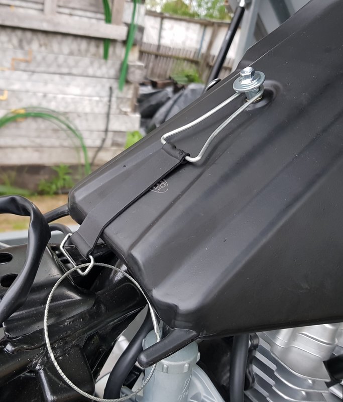

DrX-ray Опубликовано 24 июня, 2018 Жалоба Опубликовано 24 июня, 2018 Ещё, не подскажете, что это за резинка под сиденьем с кольцом из тросика? Цитата

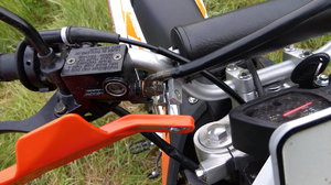

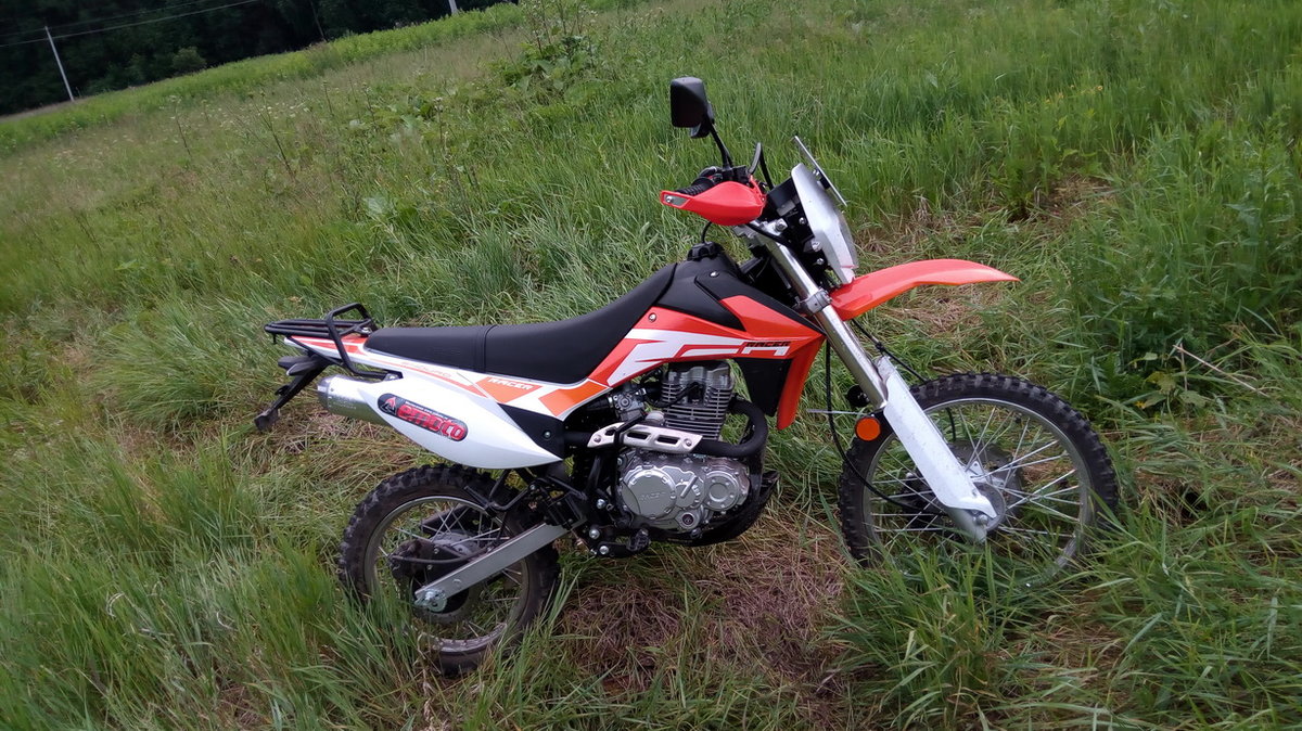

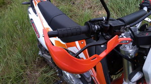

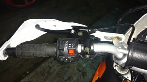

Valdemar-vovan Опубликовано 26 июня, 2018 Жалоба Опубликовано 26 июня, 2018 (изменено) Тоже себе такой же мот приобрел. Была проблема с карбюратором, провалы и чихания. Проблема решилась поднятием иглы дроссельной заслонки на одно положение. Защиту рук поставил усиленную. В планах приобрести хорошую цепь. Изменено 26 июня, 2018 пользователем Valdemar-vovan 1 Цитата
Игорь123 Опубликовано 26 июня, 2018 Автор Жалоба Опубликовано 26 июня, 2018 3 минуты назад, Valdemar-vovan сказал: Тоже себе такой же мот приобрел. Была проблема с карбюратором, провалы и чихания. Проблема решилась поднятием иглы дроссельной заслонки на одно положение. Защиту рук поставил усиленную. В планах приобрести хорошую цепь. Какую защиту поставили? А то ни как не могу подобрать, из за длинны рукояток тормоза и сцепления. Выложите фото. Цитата
Valdemar-vovan Опубликовано 26 июня, 2018 Жалоба Опубликовано 26 июня, 2018 16 минут назад, Игорь123 сказал: Какую защиту поставили? А то ни как не могу подобрать, из за длинны рукояток тормоза и сцепления. Выложите фото. Буду в гараже, сфоткаю, выложу. Цитата

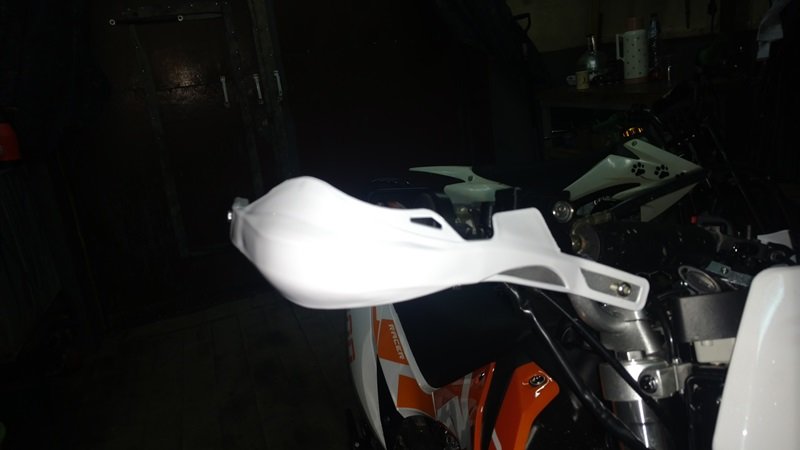

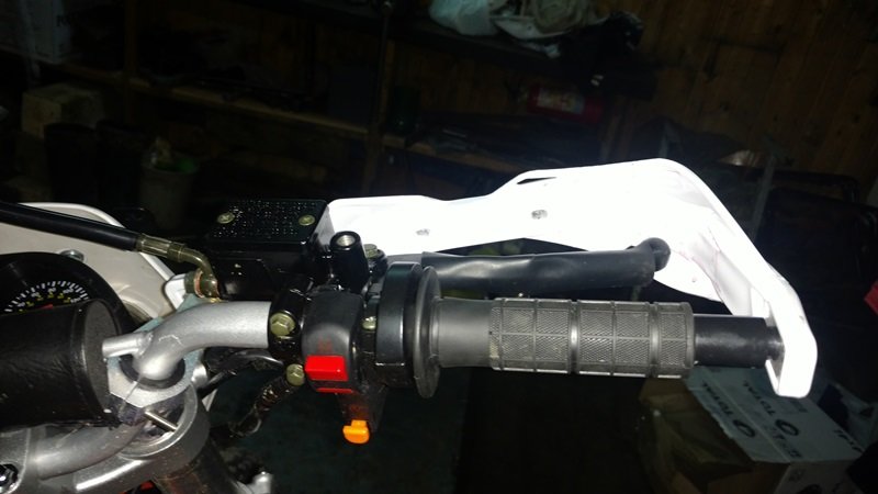

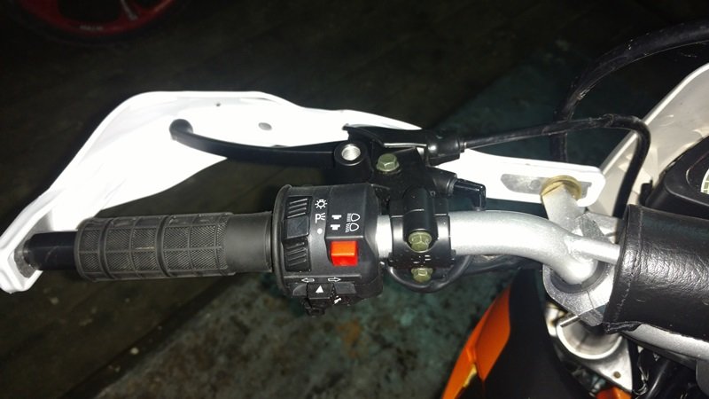

Valdemar-vovan Опубликовано 29 июня, 2018 Жалоба Опубликовано 29 июня, 2018 В 26.06.2018 в 12:02, Valdemar-vovan сказал: Буду в гараже, сфоткаю, выложу. Цитата

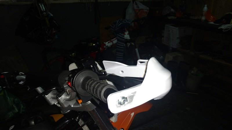

Игорь123 Опубликовано 29 июня, 2018 Автор Жалоба Опубликовано 29 июня, 2018 Да, я тоже пробовал ставить эту защиту, но как то с этими пластиковыми втулками получалось криво и жидко. В итоге поставил эту защиту на свой Racer Ranger RC300-GY8, а на этот мот буду подыскивать что то другое или пилить(укорачивать) рычаги. Цитата
DrX-ray Опубликовано 29 июня, 2018 Жалоба Опубликовано 29 июня, 2018 Вообще-то слабоватая защита. У меня на Каве КЛИкс стоит помощнее. И то выпрямлять часто приходится. Там болт (который в торец руля вкручивается) М8. Уже менял после нескольких выпрямлений. А тут - М6 Цитата

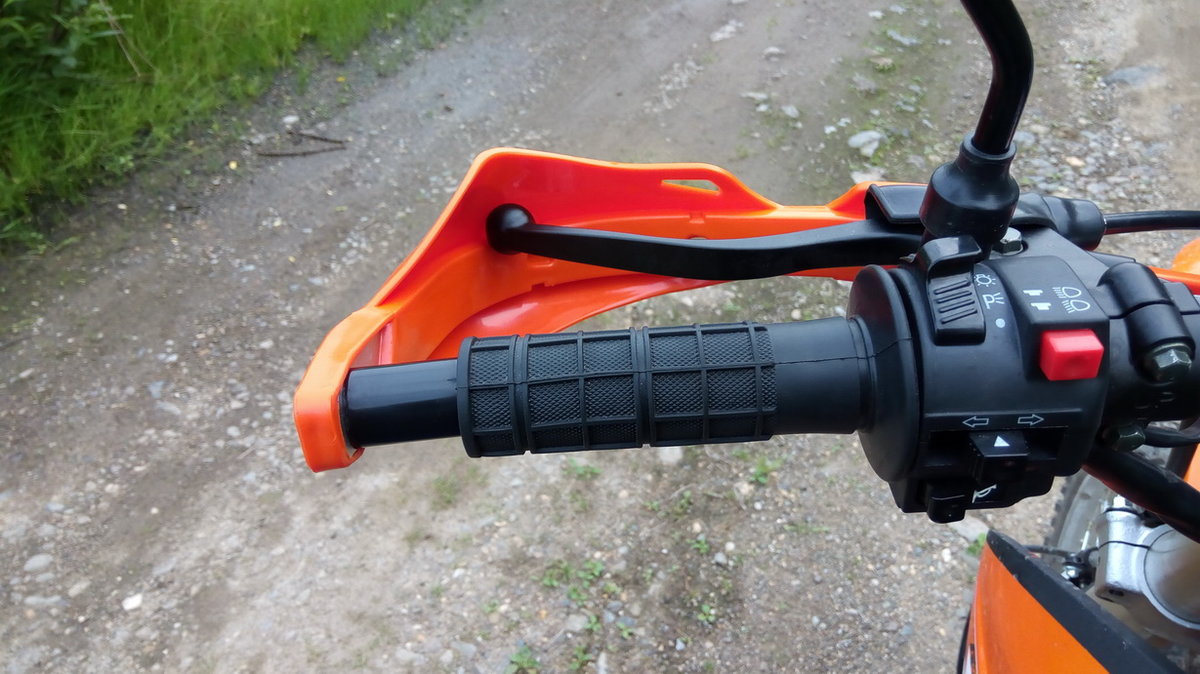

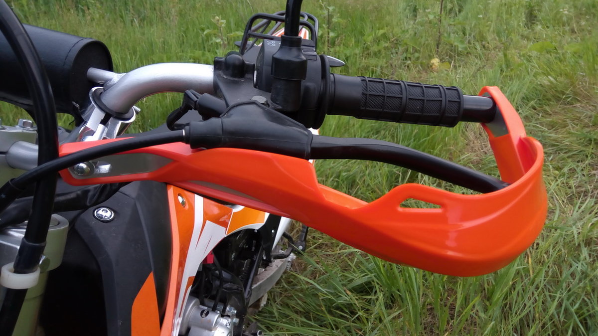

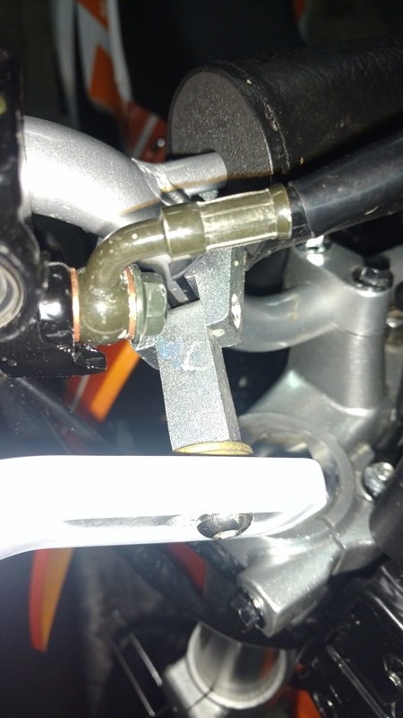

a-17 Опубликовано 14 июля, 2018 Жалоба Опубликовано 14 июля, 2018 Тоже поставил защиту рук, как у Valdemar-vovan. Ставил аналогично - оставил пластиковые втулки с торцов руля и болт, которые были от родной пластиковой защиты (одну сломал почти сразу, когда регулировал наклон и отломил крепление). Есть неудобство при установке левой защиты, на фото видно, что защита упирается в рычаг сцепления и при ударе может эта защита сама сломать рычаг. Но другого варианта установки не нашел. Регистрационный знак сзади ставить непонятно как - даже если покупать рамку, то выхлоп с глушака бьет прямиком в номер. Ставить не по центру некрасиво. В итоге плюнул на гост и поставил номер спереди над фарой, пусть лучше так, чем вообще без номера. Зеркала заднего вида вообще отстой - сами зеркала кривые, очень искажают, площадь маленькая, длина самих штанг тоже маленькая, хотелось бы длиннее сантиметров на 10. Буду подбирать другие зеркала... Вопрос по прогрессии - проехал 150 км и начался скрип, скорее всего проблема именно в прогрессии, не смог найти инструкции, как ее смазать. Есть ли возможность просто напшикать смазки, или обязательно разбирать? Если разбирать, то обязательно ли снимать заднее колесо? В ютубе посмотрел несколько роликов, технология различается, и как правильно делать, не понял. Цитата
