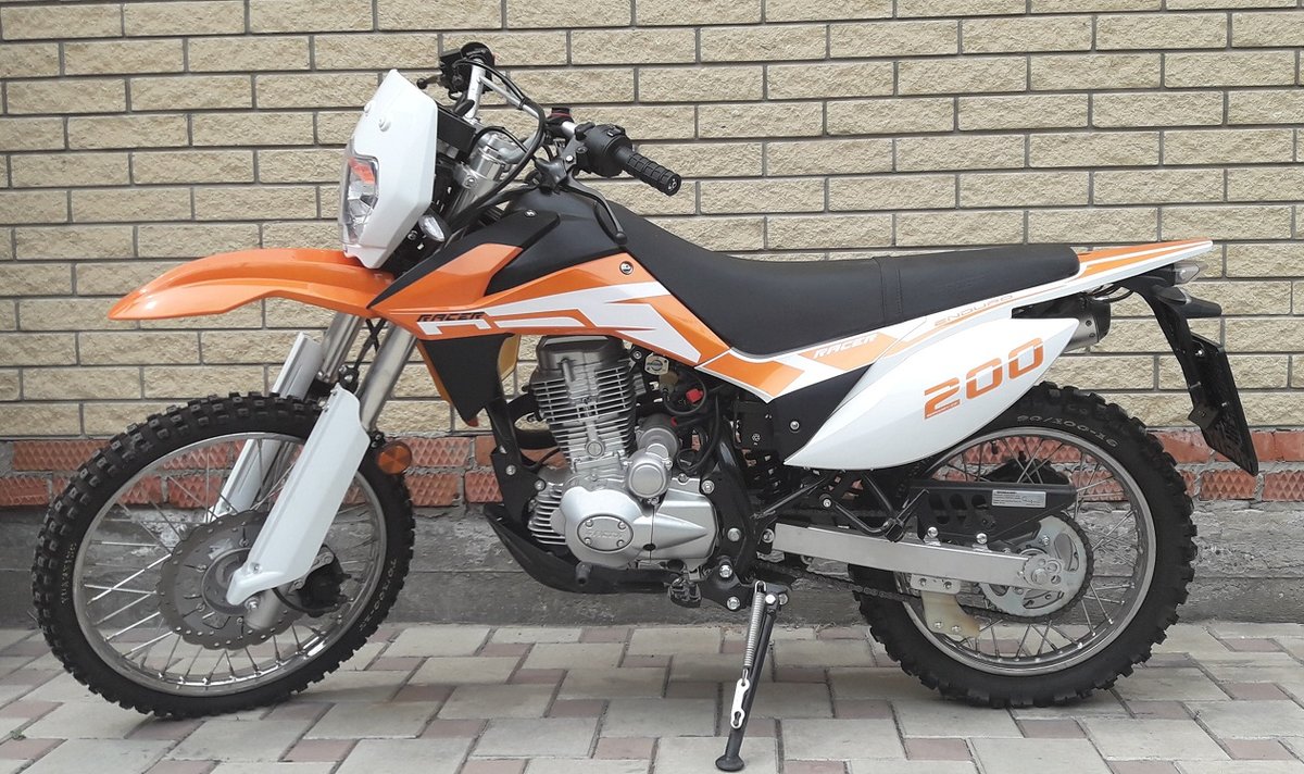

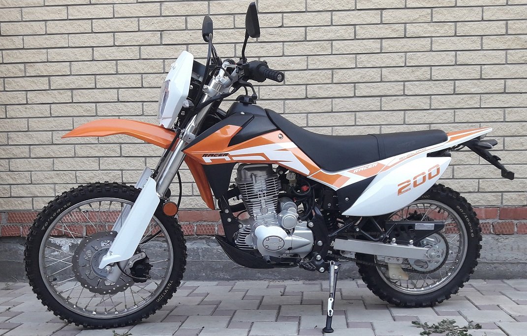

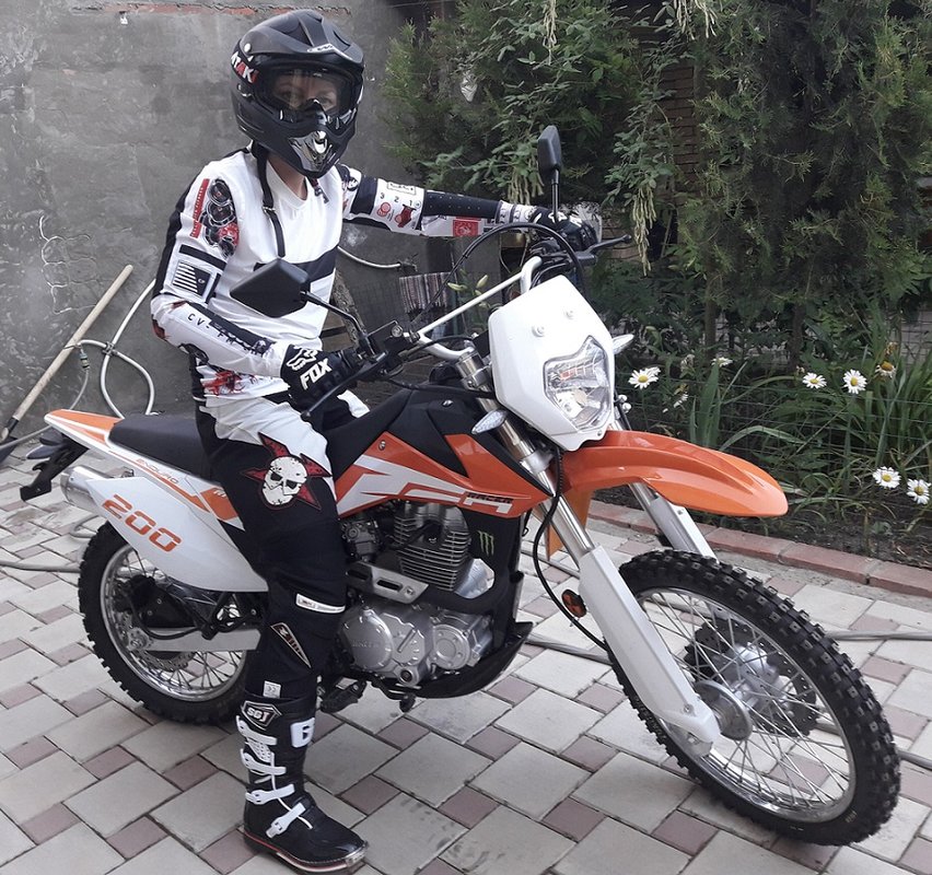

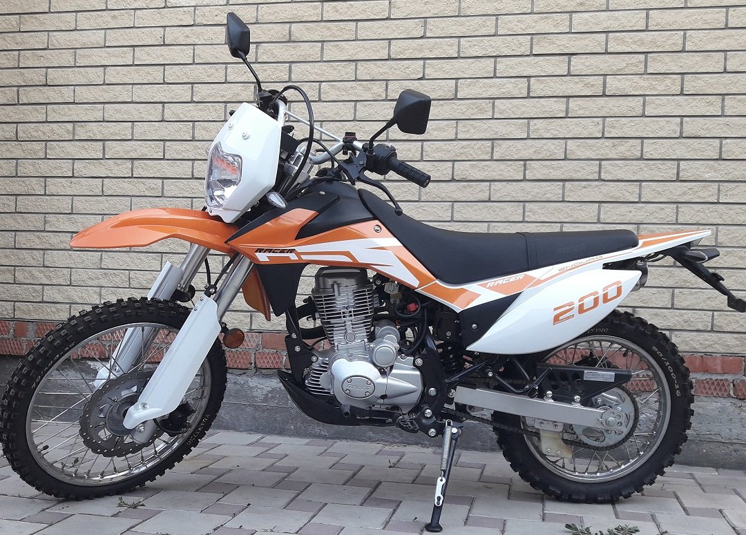

Задался целью занизить мот т.к. жена до земли еле еле доставала. Снял амортизатор, поехал на мото рынок и нашёл с такими же креплениями, но короче сантиметра на 4-5. Поставил без проблем. Жаль не спросил с какого он чуда.
Результат превысил ожидания. Мот стал ниже сантиметров на 10-15. Теперь похож на настоящего "Эндуровца" и жена стала очень уверенно на нём себя чувствовать.
Да стал не много жёстче, но и не хотели на нём прыгать, а для лёгкого эндуро как раз.

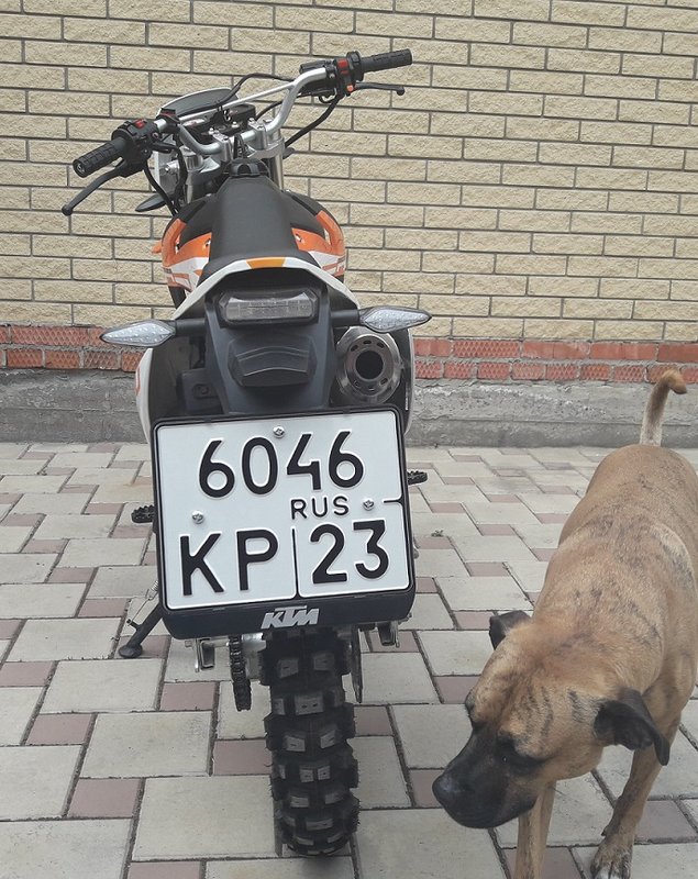

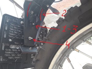

Кстати номерной знак ПОСТАВИЛ !!! На штатное место !!! И не мешает выхлопу !!! Чуть позже выложу отчёт.

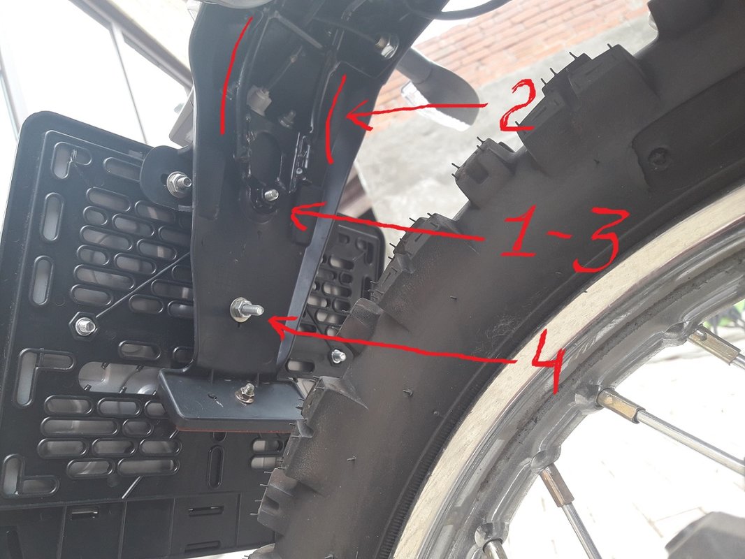

Тоже долго мучился с номером...  Потом обратил внимание, что заднее крыло довольно мягкое (гибкое) и осенило...
1. Открутил болт крепления крыла.
2. Разводным ключом, потихоньку начал загибать прутки крепления крыла, прикладывая верх рамки номера к штатным отверстиям и сгибая крыло. Рамка номера опускалась всё ниже и когда перестала препятствовать выхлопу нужно крикнуть УРА.
3. Загнув крыло закрутил болт его крепления назад.
4. Для крепления рамки сделал доп. отверстие под болт.
_____________________________________________________________________________________
Верхнюю гайку крапления номера к рамке, приклеил на супер клей, прикрутил номер к рамке - ВСЁ.
Даже псу понравилось... А зовут его "Шухер".
