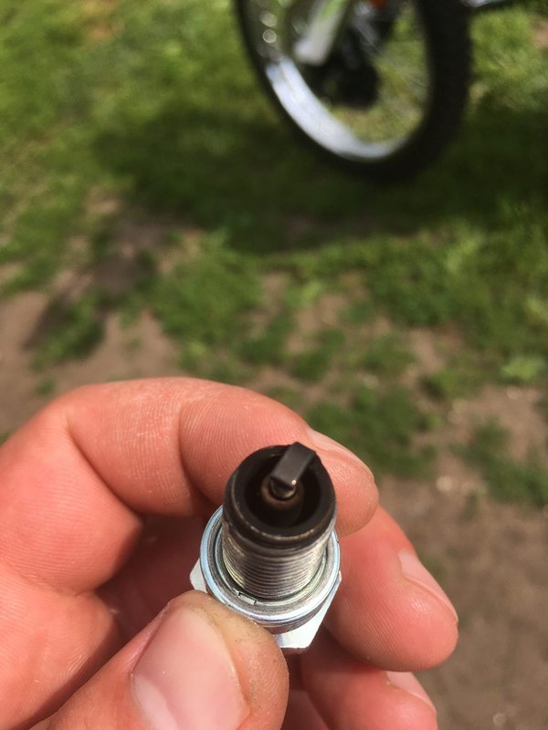

SergeiMPS54 Опубликовано 30 июля, 2020 Жалоба Поделиться Опубликовано 30 июля, 2020 (изменено) Всем привет. Народ, кто переделывал выхлоп? Настраивали карб после этого? Занялся на неделе, распилил штатный глушитель, выбил из него внутрянку. Сетку свернул по диаметру и сделал на прихватки, а также добавил кусок трубы и просверлил в нем дырок. Все кстати из внутренностей глушителя сделал. Далее все это дело обложил каменной ватой, заварил и покрасил. Далее хочу купить карб новый с ускорителем, пока изучаю какой, а пока регулирую этот. По свечке смесь была бедновата. Уже поднял иглу на два деления. Винтами качества/количества поиграл, вроде ничего работает. Через 20 км проверил свечку, как по ГОСТу должна быть с идеальной смесью. Сейчас ещё на повестке охлаждение придумать. Хотелось бы большего. На масляный радиатор можно воткнуть кулеры, но кажется что радиатор мешает обдуву мотора, поэтому хочу переместить его выше с заменой шлангов. Думаю будет эффект плацебо,но тем не менее. И если кто замерял рабочую температуру мотора, поделитесь пж инфой. Ещё такой вопрос, у кого есть размеры сливной пробки масла (шаг резьбы, длина болта). Масло поменял на днях, а сливать чтобы померить, как не хочется. Сегодня пришла кое какая идея, хочу реализовать) Изменено 2 августа, 2020 пользователем SergeiMPS54 Цитата Ссылка на комментарий Поделиться на другие сайты Поделиться

Серый 1 Опубликовано 10 августа, 2020 Жалоба Поделиться Опубликовано 10 августа, 2020 (изменено) В 08.08.2020 в 16:11, мот сказал: если б он у тебя бедную смесь выдавал, ты бы никуда не ехал , а стоял бы на месте с чихающим мотором ) руки будут - будет толк. пз - неплохие карбы. это что надо делать, чтоб не мочь отрегулировать смесь ? )) Как тогда объяснить от факт, что при резком открытии газа с холостых, мот сначала глохнет? Или хочешь сказать это только у меня. На счёт чихания, скажу тебе мой друг, он иногда и правда чихает, Но это походу зажигание виновато. Как быть со свечкой белой? Это не излечить на нашем аппарате. Запили видос об этих исправленных болячках чтобы не быть голословным. Время будет, вставлю датчик из Али, проверю температуру на разных положениях иглы и запишу видос. Изменено 10 августа, 2020 пользователем Серый 1 Цитата Ссылка на комментарий Поделиться на другие сайты Поделиться
Серый 1 Опубликовано 10 августа, 2020 Жалоба Поделиться Опубликовано 10 августа, 2020 В 08.08.2020 в 10:44, Bizet сказал: А каким образом вы регулируете смесь? Иглой. Нижний винт ещё не трогал. Залезть туда сложновато. Если кто делал и у него получилось исправить провал при резком открытии газа, пожалуйста объясните как это исправить. Многие включая меня скажут вам огромное спасибо. Цитата Ссылка на комментарий Поделиться на другие сайты Поделиться
