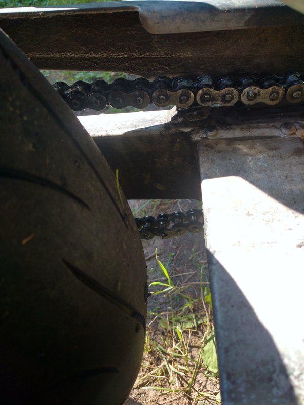

evgeniy569 Опубликовано 17 августа, 2020 Автор Жалоба Опубликовано 17 августа, 2020 10 часов назад, duzz сказал: На цепи и на звёздах написано. На ранних шла 428, на свежих 520. У меня мот самый ранний, купленный в начале июня 2018г, Цепь 520.. 428 цепь шла только на рейсер рейнджер300 и то ранних версиях. Цитата
duzz Опубликовано 17 августа, 2020 Жалоба Опубликовано 17 августа, 2020 3 часа назад, evgeniy569 сказал: У меня мот самый ранний, купленный в начале июня 2018г, Цепь 520.. 428 цепь шла только на рейсер рейнджер300 и то ранних версиях. да, я наверно с ренжером спутал. у меня такой же как у тебя, парой месяцев позднее. Цитата
СаньОк Опубликовано 22 августа, 2020 Жалоба Опубликовано 22 августа, 2020 Вот и меня беда настигла с задней звездой. Вернее с её дурацким креплением. Срезало шпильки, разбило сайлентблоки и паз для стопорного кольца. Пробег 9200, шпильки и звезда родные без переделок. Купил новый диск, нарезал резьбу во втулках сайлентблоков, подогнал шайбы, притянул звезду усиленными болтами с гроверами. Уже собрал) По деньгам - новый диск , болты с шайбами и гроверами, два мечика и тюбик литола- 6 тысяч. Ну и 5 часов работы с перекурами 1 Цитата

kapitonau Опубликовано 1 сентября, 2020 Жалоба Опубликовано 1 сентября, 2020 Вечер добрый! Народ, прошу помощи. Запарился я цепь подтягивать. Уже начал думать, что торцевые пластинки вминаются, посмотрел - ровные. Купил новую цепь, вожу в багажнике на всякий. Кто подскажет, на сколько звеньев у нас цепь стоит по заводу? Ещё вопрос, риски на маятнике для регулировки натяжения цепи правдивые? И как можно проверить соостность колёс. Я на метки ориентируюсь, но если смотреть в торец звезды, то цепь после звезды идёт с загибом. Либо расстояние от обода до края маятник, если выставить по меткам - не пляшет. Белеберды вам наворотил))) Намотал больше 1200 км, на последнем "дальняке" в 380 км сдох тахометр. Лезть не буду - зимой попробую по гарантии заменить. С большего всё хорошо. Прочувствовал первое падение в песке на небольшой скорости - лёг как на матрас, не сразу и понял что стряслось. Вот цепь напрягает, наверное лучше поменять, походу она пластелиновая Цитата
dica Опубликовано 1 сентября, 2020 Жалоба Опубликовано 1 сентября, 2020 Только что, kapitonau сказал: Вечер добрый! Народ, прошу помощи. Запарился я цепь подтягивать. Уже начал думать, что торцевые пластинки вминаются, посмотрел - ровные. Купил новую цепь, вожу в багажнике на всякий. Кто подскажет, на сколько звеньев у нас цепь стоит по заводу? Ещё вопрос, риски на маятнике для регулировки натяжения цепи правдивые? И как можно проверить соостность колёс. Я на метки ориентируюсь, но если смотреть в торец звезды, то цепь после звезды идёт с загибом. Либо расстояние от обода до края маятник, если выставить по меткам - не пляшет. Белеберды вам наворотил))) Намотал больше 1200 км, на последнем "дальняке" в 380 км сдох тахометр. Лезть не буду - зимой попробую по гарантии заменить. С большего всё хорошо. Прочувствовал первое падение в песке на небольшой скорости - лёг как на матрас, не сразу и понял что стряслось. Вот цепь напрягает, наверное лучше поменять, походу она пластелиновая Либо цепь полное г.. и есть смысл сразу поменять на качественную, либо перетягиваешь. Я один раз с двойкой ехал и забыл цепь ослабить(натяжку) , т.к. под себя я побольше натягиваю. По итогу вообще Цитата

Valeraegik Опубликовано 8 сентября, 2020 Жалоба Опубликовано 8 сентября, 2020 Я взял такую сальниковую. За 3800 у нас в магазине. Пока норм. По поводу натяжения, я беру рулетку и отмеряю расстояние от середины оси маятника до середины оси заднего колеса, чтобы при натяжении с обоих сторон было одинаково Цитата
