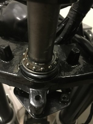

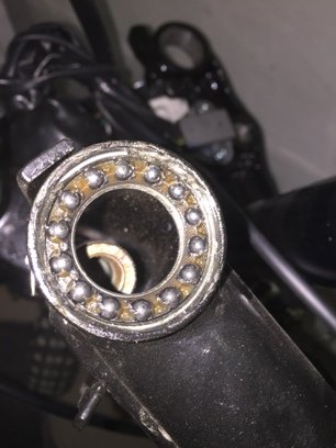

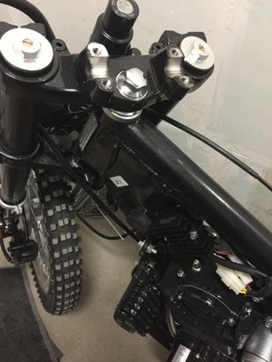

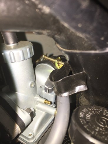

PEPS Опубликовано 5 февраля, 2021 Жалоба Опубликовано 5 февраля, 2021 Здравствуйте уважаемые друзья. Особое приветственное слово Евгению, автору темы. Осенью приобрел наш мотоцикл. В последний теплый день прокатился на нем 60 км и теперь он ждет весны. Появилось время немного покопаться с ним. Мот куплен с витрины в собранном состоянии. Стандартно смазал подшипники вилки. Нижний был не очень смазан, но и не сухой (фото4). Из замечаний: верхний большой болт был закручен от руки (фото1). Планирую смазку оси маятника. При осмотре не понравилась губа на патрубке карба (фото3). Необходимо менять хомут. Зазор на свече был 0.5 вместо положенных 0.7, свеча закопчена больше нормы, но решил не лезть в карб, пока км 300 не накатаю. От езды впечатления хорошие, но штатные шины очень и очень сильно не нравятся. Пока планирую к приобретению шинку 244, катать собираюсь только по сухому. 3 Цитата

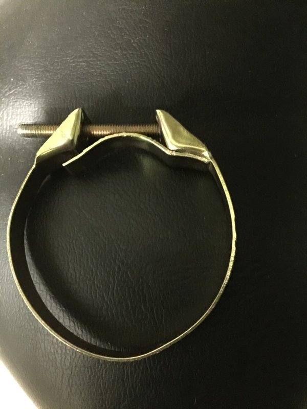

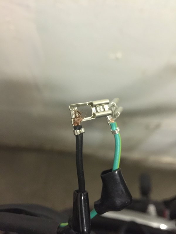

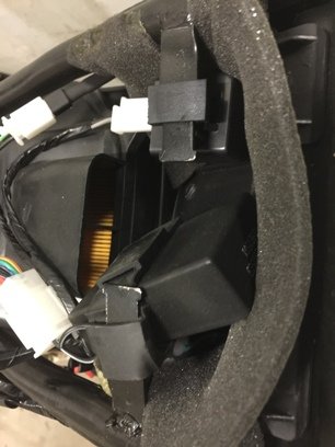

PEPS Опубликовано 12 февраля, 2021 Жалоба Опубликовано 12 февраля, 2021 На выходных продолжил проверку мотоцикла. Хомут карба оказался с браком (фото 2). Из-за него возможен был подсос пыли мимо фильтра. Заменен. Найден не обжатый провод на клемме стоп-сигнала (фото 1), пропаян. Смазка в колесных подшипниках на отлично. Не добавлял даже. А вот наружные сальники на заднем колесе были вообще сухие и начало их драть. Смазал ось маятника, она хромированная, но раз уж достал. Особый секас получил при регулировке тепловых зазоров привода клапанов. Там реально диапазон вращения винта доли миллиметра. Впуск был вообще без зазора. Пришел к такой технологии: сначала крутим винт так что щуп 007 можно еле вытащить, после затяжки получается что 007 лезет, 008 практически не лезет, но полез бы если было удобно, 009 никак не лезет. Т.е. щупом 007 получаем реальный 008. Просто затянуть не сбив зазор не реально. А значит делаем так: после вытаскивания щупа лапкой кика крутим колено, чтоб коромыслом клапан задавило вниз. (свеча выкручена) Винт зафиксирован усилием пружины, затягиваем контр гайку. Винт не сбивается. Проверяем зазор. Выпуск сделал 01 щупом 009. Выбрал эти значения, это только мое мнение. 2 Цитата

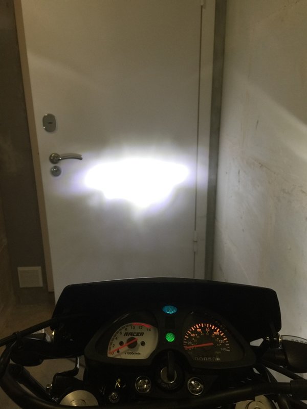

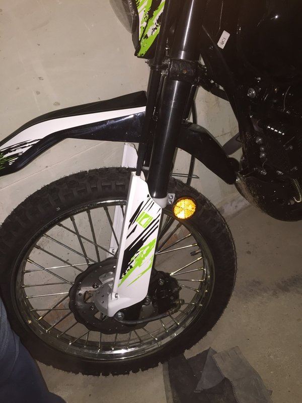

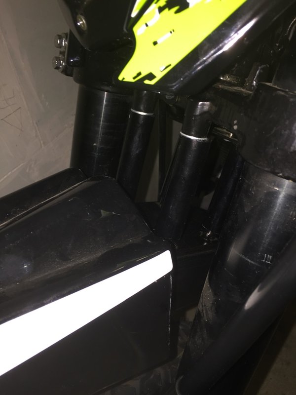

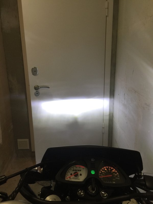

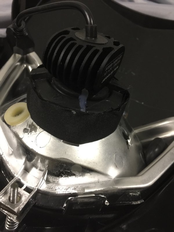

PEPS Опубликовано 25 февраля, 2021 Жалоба Опубликовано 25 февраля, 2021 Здравствуйте. Продолжение небольшого отчета о подготовке к сезону. Ось переднего колеса несмотря на хром прилично коррозировала, выходила плохо (фото 1). Решил последовать примеру Евгения, опустил переднее крыло. Вид стал намного приличнее и надеюсь станет практичнее. Проставки из полипропиленовой трубы, рассчитал их длину 7.5 см, шпильки сделал 12см. Трубки покрасил. (Фото 2 и 3) Лампочку в фару выбрал из относительно приличных, но с радиатором. Пыльник разрезал, одел и по шву проклеил термоклеем, дополнительно подмотал изолентой для крепости. (фото 4, 5, 6). Есть желание поставить доп. топливный фильтр, уже купил, но не могу подобрать оптимальное положение его. Получаются длинные сопли из шлангов. Если у кого-то успешно получилось, прошу подсказать. Цитата
