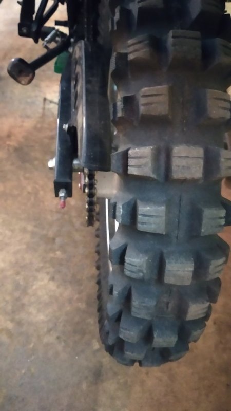

GARRET Опубликовано 24 марта, 2021 Жалоба Опубликовано 24 марта, 2021 10 часов назад, ashve сказал: За совет спасибо, я не особо в тонкостях резины разбираюсь, видать такая имелась ввиду? 18" шина, покрышка 120/90-18 Mitas C-02 REINF 71N типTT https://mnogotehniki.by/18-shina-pokryshka-12090-18-mitas-c-02-reinf-71n-tiptt/ Штатная за сезон ушла - много по асфальту ездил, вот выбираю чем бы заменить. Проверил, 120/90 r18 тип TT это с камерой главне не купить TL, нужен другой диск или переделка этого под бескамерку, reinf это усиленная добавляет жесткости корда, меньше шанс порвать боковину, но покрышку труднее бортировать, в то же время можно аккуратно некоторое расстояние проехать на проколотом без повреждений для резины. В таком размере из-за огромных шашек нужно учитывать что цепь придется отпускать наполовину иначе не помещается по высоте (трет о маятник спереди), при езде вдвоем на сильных кочках может цепляться за болты крепления багажника, распустил преднатяг пружины и цеплять перестало, при езде соло таких проблем нет. Резина мне очень понравилась из-за стойкости к истиранию на асфальте (за 1500км только начал немного стираться один краешек средней шашки) и хорошего зацепа на не сильно рыхлом грунте, для меня это идеальный вариант. Для конкретно грязевых покатух лучше присмотреть что-то другое. Цитата
ashve Опубликовано 24 марта, 2021 Жалоба Опубликовано 24 марта, 2021 5 минут назад, GARRET сказал: Проверил, 120/90 r18 тип TT это с камерой главне не купить TL, нужен другой диск или переделка этого под бескамерку, reinf это усиленная добавляет жесткости корда, меньше шанс порвать боковину, но покрышку труднее бортировать, в то же время можно аккуратно некоторое расстояние проехать на проколотом без повреждений для резины. В таком размере из-за огромных шашек нужно учитывать что цепь придется отпускать наполовину иначе не помещается по высоте (трет о маятник спереди), при езде вдвоем на сильных кочках может цепляться за болты крепления багажника, распустил преднатяг пружины и цеплять перестало, при езде соло таких проблем нет. Резина мне очень понравилась из-за стойкости к истиранию на асфальте (за 1500км только начал немного стираться один краешек средней шашки) и хорошего зацепа на не сильно рыхлом грунте, для меня это идеальный вариант. Для конкретно грязевых покатух лучше присмотреть что-то другое. Спасибо! По описанию вроде то что надо. Если будет возможность, сделайте пожалуйста фото как оно на мотоцикле смотрится. Цитата

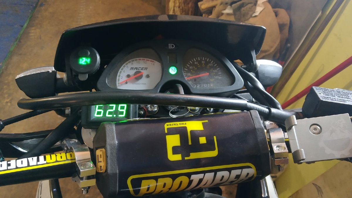

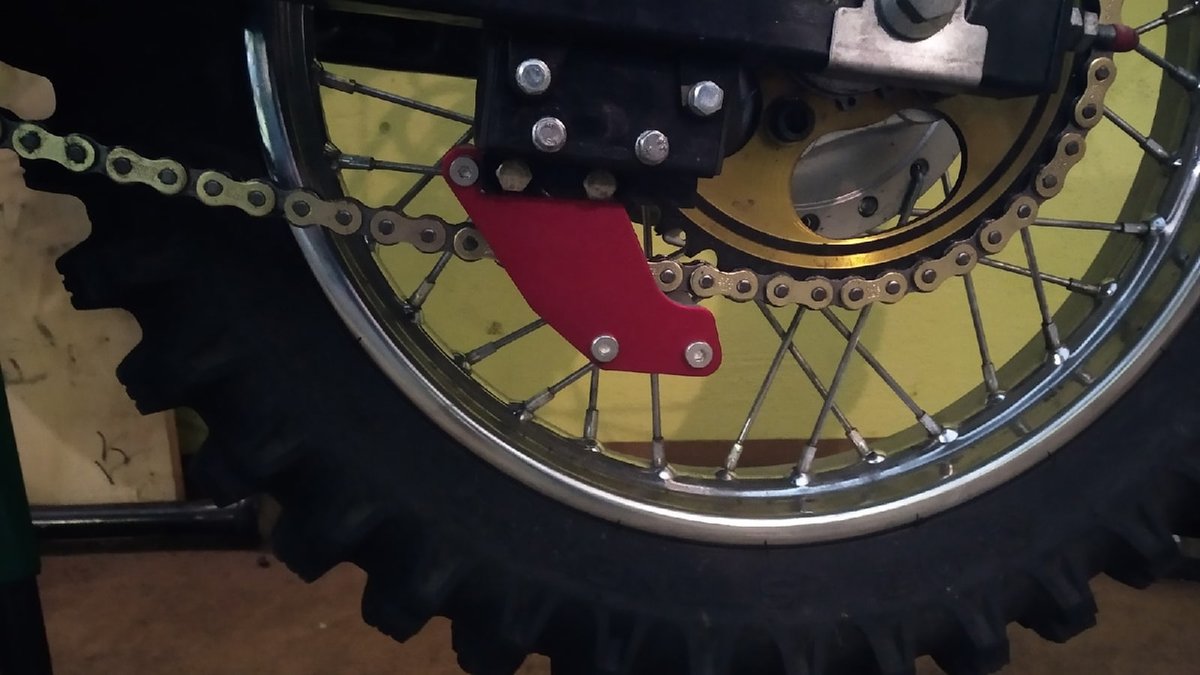

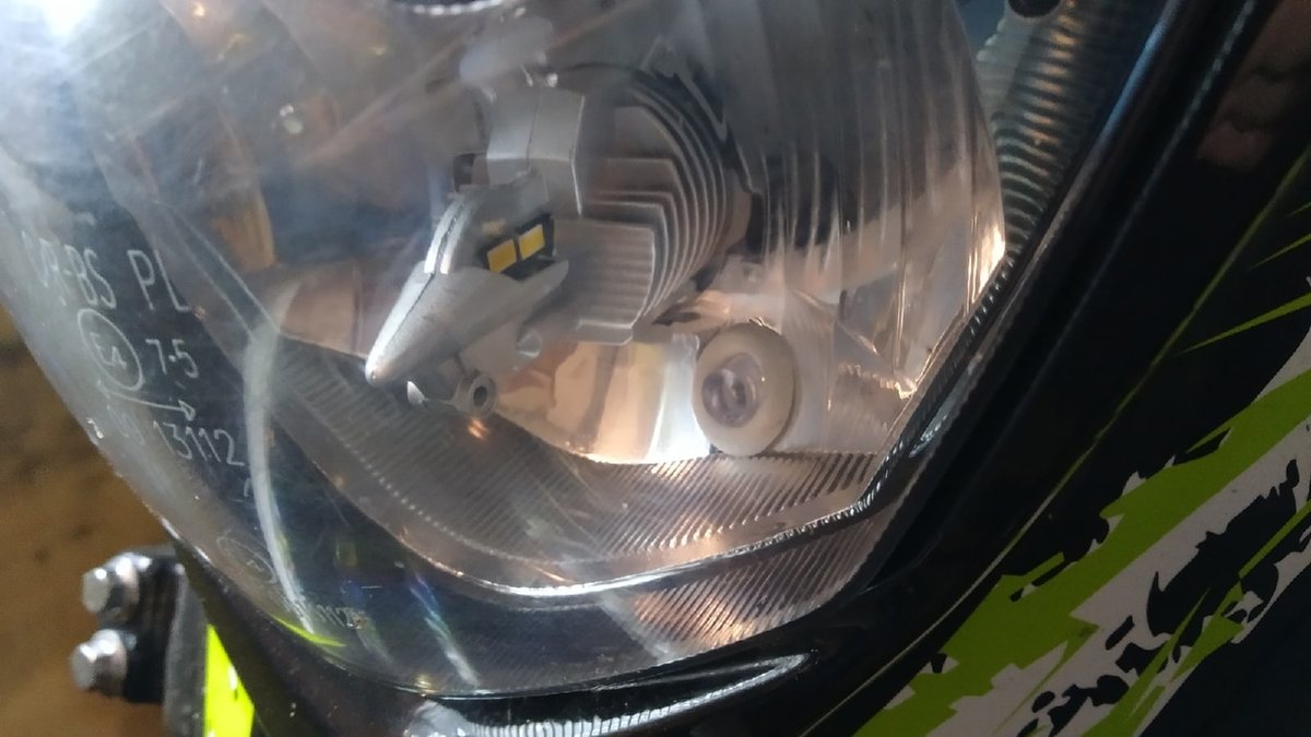

GARRET Опубликовано 24 марта, 2021 Жалоба Опубликовано 24 марта, 2021 Пока могу показать то что есть в телефоне, заодно лампа в фару, ловушка цепи, и зарядка с температурой. Также эта резина видна на аватарке. Цитата
