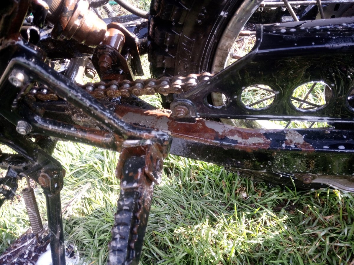

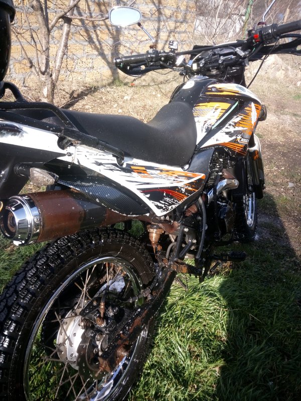

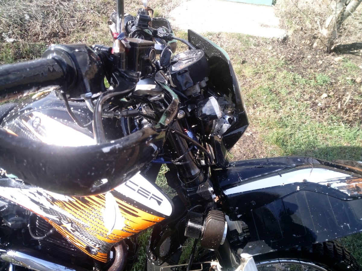

evgeniy569 Опубликовано 3 апреля, 2021 Автор Жалоба Опубликовано 3 апреля, 2021 Решил провести ТО... Вымыл мотик и видно надо уже маятник красить, сильно облез, частично раму, глушитель и патрубок воронить.... Термо краску на 800гр купил уже Морда отваливается, помимо сварки, так там и снизу что крепится на 2 болтах ушки пластиковые отломались обе... Не вижу смысла клеить, хрень ненадёжная, лучше высверлить и стящками стянуть, так уж наверняка 1 Цитата

shorsik Опубликовано 4 апреля, 2021 Жалоба Опубликовано 4 апреля, 2021 Жень, как-то не серьезно. Мот уже как гнилой выглядит. Ты чего его так запустил? Уже давно надо было подкрасить. Если честно, то я бы на таком уже не выезжал, мне было бы стыдно. Да и к пластику подход выглядит так: что проще, то и сделаю. Стяжки и отверстия всегда успеешь сделать, это не наш метод, это крайний случай. Для начала надо попытаться придать моту первоначальный вид, а не колхозить его веревочками и изолентой. 2 1 Цитата

evgeniy569 Опубликовано 4 апреля, 2021 Автор Жалоба Опубликовано 4 апреля, 2021 2 часа назад, shorsik сказал: Жень, как-то не серьезно. Мот уже как гнилой выглядит. Ты чего его так запустил? Уже давно надо было подкрасить. Если честно, то я бы на таком уже не выезжал, мне было бы стыдно. Да и к пластику подход выглядит так: что проще, то и сделаю. Стяжки и отверстия всегда успеешь сделать, это не наш метод, это крайний случай. Для начала надо попытаться придать моту первоначальный вид, а не колхозить его веревочками и изолентой. Я красил маятник раза 2 как миниум(вернее подкрашивал те места) но безтолку и не надолго (правда я ещё цепью пристёгиваю каждый день и она обдирает Цитата

Миша79 Опубликовано 4 апреля, 2021 Жалоба Опубликовано 4 апреля, 2021 7 часов назад, evgeniy569 сказал: Я красил маятник раза 2 как миниум(вернее подкрашивал те места) но безтолку и не надолго (правда я ещё цепью пристёгиваю каждый день и она обдирает Подкрашивать бесполезно. Так как рядом под краской ржа уже поползла. Нужно снимать и корщеткой до металла весь зачищать. И только потом красить, а лучше ещё и с грунтом. Только закончил со своим. 2 корщетки в ноль стёр пока зачищал все детали. Но у меня в разы меньше ржи было. 3 Цитата
ПетровичЪ Опубликовано 4 апреля, 2021 Жалоба Опубликовано 4 апреля, 2021 6 минут назад, Sazan сказал: И только потом красить, а лучше ещё и с грунтом. Не просто лучше, а обязательно! с красно-коричневым, если задолбало каждый год подкрашивать.. Хотя сегодня есть грунт-краски, тоже не плохо держаться, но счистка старой и обезжирка обязательна Я вообще не понимаю что он с маятником делает, там захочешь его ни чем не достанешь при движухе, разве что сам облез от отсутствия грунтовки с завода(( Цитата
