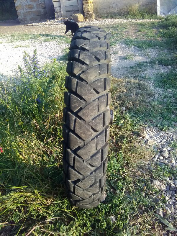

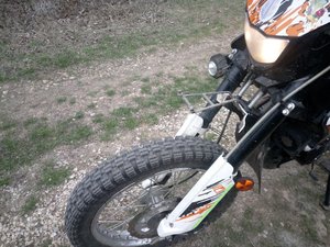

evgeniy569 Опубликовано 8 апреля, 2021 Автор Жалоба Опубликовано 8 апреля, 2021 9 часов назад, Серый 1 сказал: Зад петрошина к102 18"-3.5" Уже сезон отходила, сейчас второй будет https://rutire.ru/item.php?id=11 Перед Л-131 травянка петрошина 19" 3.25" https://rutire.ru/item.php?id=21 Цитата

shorsik Опубликовано 9 апреля, 2021 Жалоба Опубликовано 9 апреля, 2021 10 часов назад, evgeniy569 сказал: Зад петрошина к102 18"-3.5" Уже сезон отходила У меня на дельте такая стоит сзади, 19 тысяч уже прошла. 10 часов назад, evgeniy569 сказал: Цепь мотолендовская А почему мотолендовская, вроде SFR на коробке? Цитата
Серый 1 Опубликовано 9 апреля, 2021 Жалоба Опубликовано 9 апреля, 2021 10 часов назад, evgeniy569 сказал: Зад петрошина к102 18"-3.5" Уже сезон отходила, сейчас второй будет https://rutire.ru/item.php?id=11 Перед Л-131 травянка петрошина 19" 3.25" https://rutire.ru/item.php?id=21 Спасибо Евгений, мне очень нравится, как со стороны выглядит Цитата

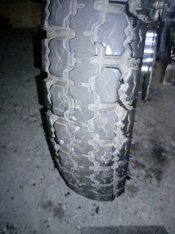

evgeniy569 Опубликовано 10 апреля, 2021 Автор Жалоба Опубликовано 10 апреля, 2021 1 минуту назад, shorsik сказал: Жень, я не про цепь, а про резину заднюю говорил, что 19 тысяч прошла))) Там стоковая резина задняя была, прошла 11т км и как новая была. С таким расходом минимум 30т пошла бы, но дубовая.. Вот какая она была на 11т пробеге Петрошина гораздо мягче и в мокрую погоду и холодную держит намного лучше, да и летом тоже лучше.... Правда кончается петрошина за 8-15т потолок У этой к102 проход примерно 6т, расход 30%, это фото так вышло, а так в вхорошем состоянии почти с новым протектором... А передняя уже почти 20т прошла и нормально выглядит 1 Цитата

Серый 1 Опубликовано 11 апреля, 2021 Жалоба Опубликовано 11 апреля, 2021 14 часов назад, evgeniy569 сказал: Прям класс выглядит. У меня родная резина задняя, за 1000 км на 50% точно износилась. Цитата
