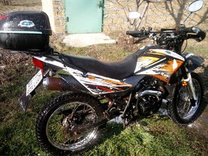

duzz Опубликовано 12 апреля, 2021 Жалоба Опубликовано 12 апреля, 2021 (изменено) В 30.03.2021 в 07:02, Alexx5 сказал: Доброго дня! Кто как закрыл задний амортизатор от грязи? Есть фото у кого нибудь? Спасибо! я вообще выгнул из пластика подкрылок, к нему слюнявчик прикрутил. Пластик гнул феном по месту. Держится крепко. Привёрнут на место крепление бесполезной шлемодержалки, со стороны глушака просто над болтом лежит. Сверху отверстие сделал и там пластинка такая загнутая, закрепил за неё, держится всё хорошо, по ходу в этом месте должна быть деталь, которой у нашего мотика нету )) Сам слюнявчик - брызговик от фуры мерседес (это важно, +10 к мощи! =)) Грязь, конечно, на амм попадает, но не в таком количестве. Слева ещё прикрывает отсек аккумулятора. В общем, колхоз, но со своей задачей справляется. Прикручивать в корпус воздухана совсем не хотелось. Прошу прощения, мот не мытый, катался, весна у нас) люблю по лесам прохватить) примерно 50-50 асфальт-грунт, из-за выездов на ДОП, отказался от злой шашки, тошнить 60кмч не нравится, а быстрее на ней просто опасно. Изменено 12 апреля, 2021 пользователем duzz Цитата

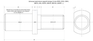

ODS Опубликовано 16 апреля, 2021 Жалоба Опубликовано 16 апреля, 2021 В понедельник будут готовы усиленные шпильки задней звезды, назло китайцам из титана. ))) Жду не дождусь первый выезд. Прикладываю свой чертёж, вдруг кому пригодится. 2 Цитата

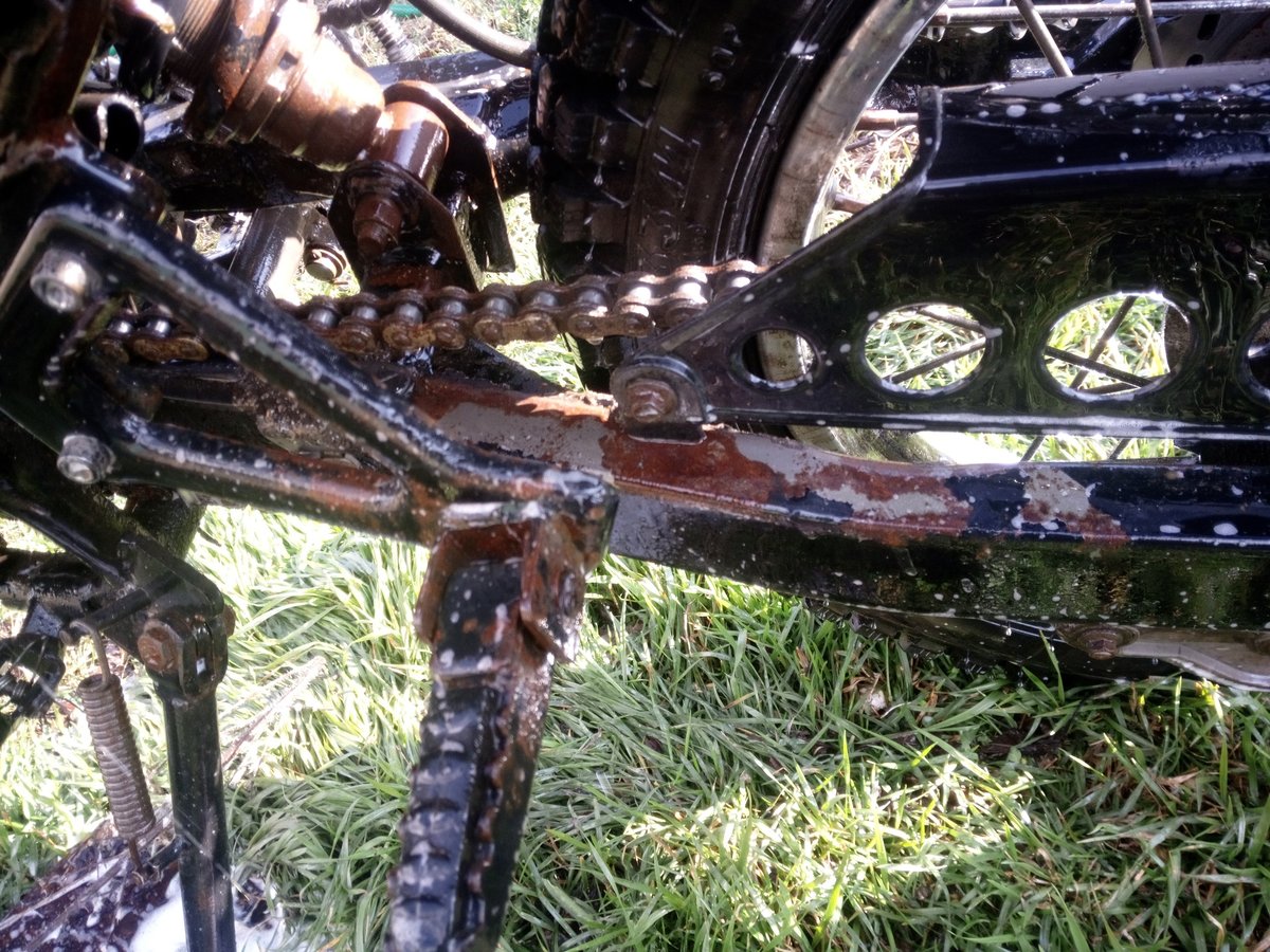

ODS Опубликовано 17 апреля, 2021 Жалоба Опубликовано 17 апреля, 2021 Установил натяжитель цепи, вещь. Делается очень просто. Цитата
GARRET Опубликовано 18 апреля, 2021 Жалоба Опубликовано 18 апреля, 2021 7 часов назад, ODS сказал: Установил натяжитель цепи, вещь. Делается очень просто. Мне кажется или плавник псевдоловушки цепи стоит наоборот? Цитата
ODS Опубликовано 18 апреля, 2021 Жалоба Опубликовано 18 апреля, 2021 4 часа назад, GARRET сказал: Мне кажется или плавник псевдоловушки цепи стоит наоборот? Нет, не кажется, так немного прикрывает натяжитель, хоть какой-то положительный момент от этого плавника. С другой стороны зацепиться можно, посмотрим, перевернуть не долго. Цитата
