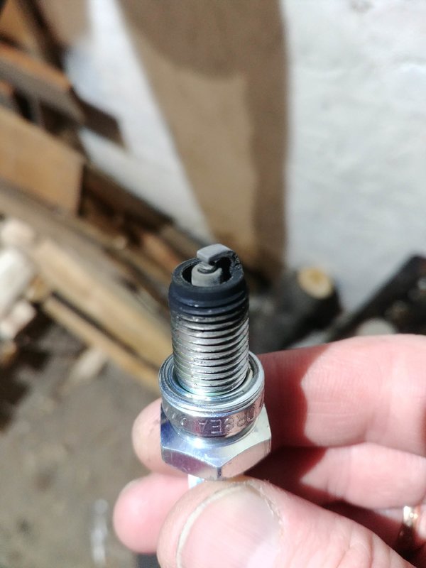

Алексей 26 Опубликовано 21 апреля, 2021 Жалоба Опубликовано 21 апреля, 2021 Вчера проверил свечу. Пробег 70км. На холостых сильно чёрная. После 10км по трассе на фото. Цитата
егерь Опубликовано 21 апреля, 2021 Жалоба Опубликовано 21 апреля, 2021 49 минут назад, Алексей 26 сказал: Вчера проверил свечу. Пробег 70км. На холостых сильно чёрная. После 10км по трассе на фото. Нагар как и должно быть, после работы на хх свеча и будет чёрная поскольку практически не очищается, так-что всё нормально. Цитата
