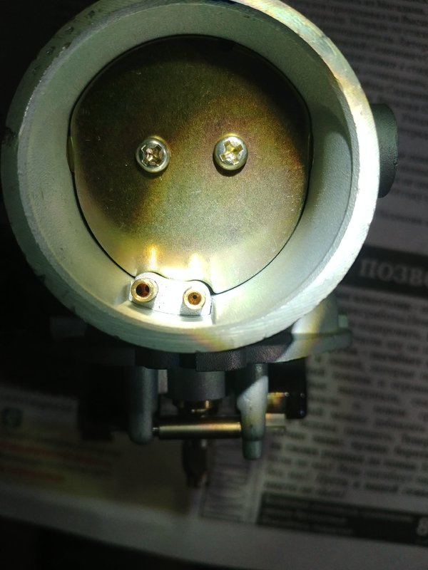

Тарас Нефедов Опубликовано 27 апреля, 2021 Жалоба Опубликовано 27 апреля, 2021 В 26.04.2021 в 06:32, Алексей 26 сказал: ЦМот новый. 170км пробег. Мучался с настройками краба. На хх свеча черная. При средних оборотах серая. Греется очень сильно хотя температура +5. Винт качества оптимально по возрастанию оборотов двигателя настроен был на 4 об. откручен. Вчера снял карб. Уровень бензина в поплавковый камере на 1мм ниже отметки. Высота поплавка при касании запорной иглы 15мм. Главный жиклёр 108, хх 40. Вроде всё в норме. Заметил две странности: 1. Кончик винта качества при полном закручиванием торчит на 1.5мм выше плоскости отверстия. 2. Трубки забора воздуха, если мыслить логически, должны быть установлены наоборот. На канал хх с меньшим отверстием. Завтра попробую поменять их местами. Кто-тото что-то подобное на своих карбах замечал? Если карб не поддается настройкам, такое часто происходит из-за плохого качества изготовления карба, лечится только заменой на хороший карб. Про эти трубки забора воздуха попадался материал, ребята меняли местами, ничего не менялось в лучшую сторону. Цитата
Алексей 26 Опубликовано 27 апреля, 2021 Жалоба Опубликовано 27 апреля, 2021 16 минут назад, Тарас Нефедов сказал: Если карб не поддается настройкам, такое часто происходит из-за плохого качества изготовления карба, лечится только заменой на хороший карб. Про эти трубки забора воздуха попадался материал, ребята меняли местами, ничего не менялось в лучшую сторону. Поменял трубки местами. Винт хх стал ловить максимальные обороты в пределах 1-2 оборотов.(было 3-4). Ехать стал чуть резвее. ХХ стал менее стабильный, как бы с пропускает зажигания, но не часто. Покатаюсь попробую иглу поднять. Свеча как была серая так и осталась на среднем газу. Цитата

Серый 1 Опубликовано 28 апреля, 2021 Жалоба Опубликовано 28 апреля, 2021 15 часов назад, Алексей 26 сказал: Поменял трубки местами. Винт хх стал ловить максимальные обороты в пределах 1-2 оборотов.(было 3-4). Ехать стал чуть резвее. ХХ стал менее стабильный, как бы с пропускает зажигания, но не часто. Покатаюсь попробую иглу поднять. Свеча как была серая так и осталась на среднем газу. Я почти сразу иглу задрал на самый верх, до этого хлопал сильно от бедной смеси когда нагреется и заводился на холодную отвратительно. Иногда глох от хлопков. Сейчас всё нормально, хлопков нет, свеча серая. Я думаю жиклёр менять надо на более большой. Но я этого делать не буду, меня и так устраивает. Цитата
Алексей 26 Опубликовано 28 апреля, 2021 Жалоба Опубликовано 28 апреля, 2021 3 минуты назад, Серый 1 сказал: Я почти сразу иглу задрал на самый верх, до этого хлопал сильно от бедной смеси когда нагреется и заводился на холодную отвратительно. Иногда глох от хлопков. Сейчас всё нормально, хлопков нет, свеча серая. Я думаю жиклёр менять надо на более большой. Но я этого делать не буду, меня и так устраивает. Имеется ввиду жиклёр ХХ ? Я регулировку не правильно сделал. На наш pz необходимо искать максимальные обороты при минимальном поднятии дросселя. Сегодня покручу. Если хлопки останутся пойду дальше иглы жиклёры. Цитата
Серый 1 Опубликовано 28 апреля, 2021 Жалоба Опубликовано 28 апреля, 2021 1 час назад, Алексей 26 сказал: Имеется ввиду жиклёр ХХ ? Я регулировку не правильно сделал. На наш pz необходимо искать максимальные обороты при минимальном поднятии дросселя. Сегодня покручу. Если хлопки останутся пойду дальше иглы жиклёры. Хлопки при сбросе газа или при открывании газа? Цитата
