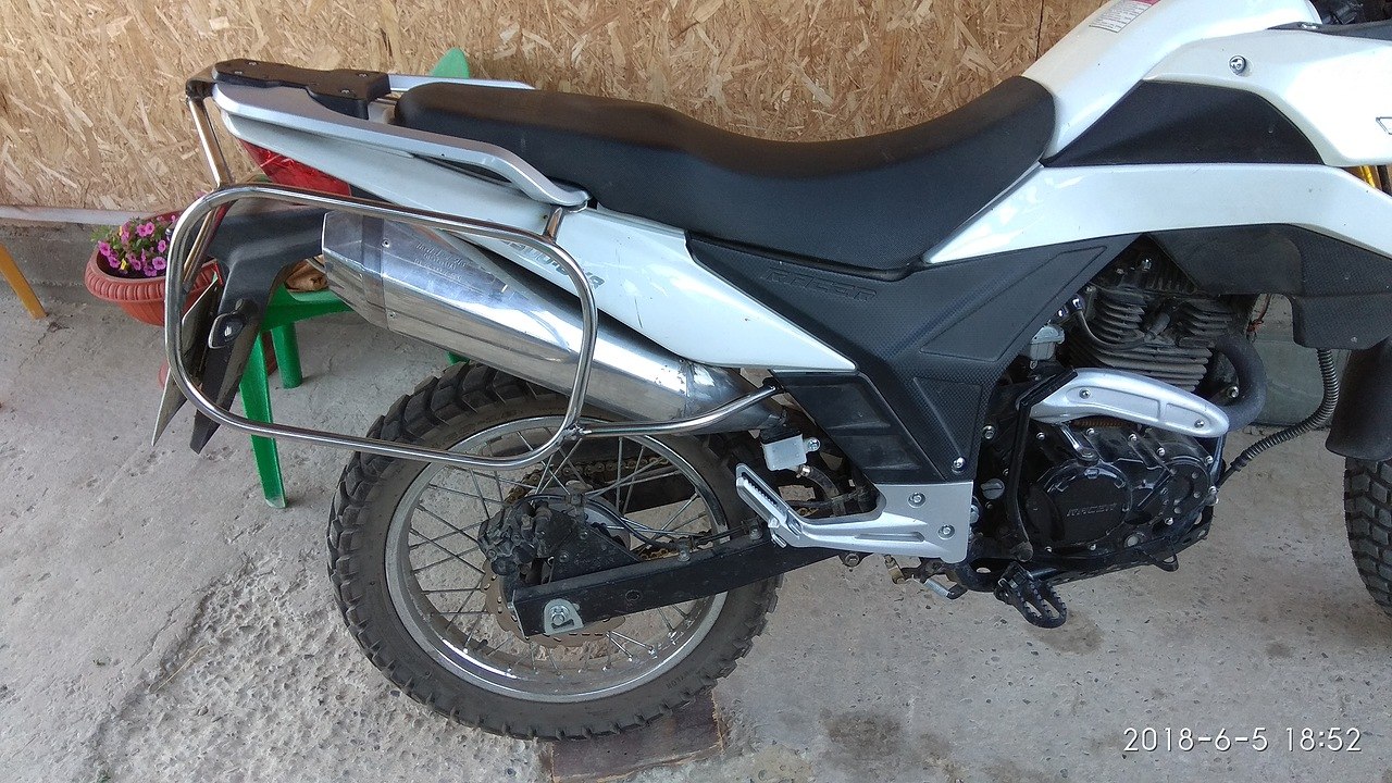

evgeniy569 Опубликовано 26 июня, 2018 Автор Жалоба Опубликовано 26 июня, 2018 Я хочу себе заказать у мастеров типа такого чтоб в походе сумки можно было брать Как в соседней теме рейнджер 300 сделал себе Алексей. Мне такой очень понравился!!!!!! Цитата
