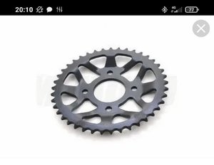

Володя Черный Опубликовано 30 сентября, 2021 Жалоба Опубликовано 30 сентября, 2021 Подскажите кто ставил такую звезду от kayo всë норм подходит? Цитата
Володя Черный Опубликовано 30 сентября, 2021 Жалоба Опубликовано 30 сентября, 2021 Да я вот про это же, просто в ютубе смотрел на 250кубовые ставили Цитата
BlonndiN Опубликовано 1 октября, 2021 Жалоба Опубликовано 1 октября, 2021 С собрата точно подойдёт, мне кажется или она больше нашей, инфы не нарыл пока В 30.09.2021 в 16:18, Володя Черный сказал: Подскажите кто ставил такую звезду от kayo всë норм подходит? Цитата
BlonndiN Опубликовано 2 октября, 2021 Жалоба Опубликовано 2 октября, 2021 23 часа назад, мот сказал: какая-то проблема купить звезды ? Мне и на стоковых хватает, куда нужно без проблем доезжаю Цитата
Аleksandr Опубликовано 3 октября, 2021 Жалоба Опубликовано 3 октября, 2021 В 30.09.2021 в 16:18, Володя Черный сказал: Подскажите кто ставил такую звезду вот такую поставил с таким посадочным можно найти и на другое количество зубов Цитата
