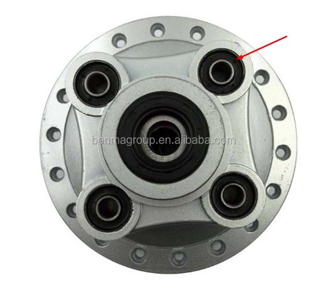

VitM Опубликовано 7 мая, 2022 Жалоба Опубликовано 7 мая, 2022 11 минут назад, metcenger сказал: до 136 сраницы пролистал- не нашел ничего по изменениям Были резиновые вставки, а сама звезда крепилась гайками или болтами? Болт в ступицу вкручивался? А сейчас из ступицы болты торчат? И звезду гайками прикручиваю? Раньше стояла такая ступица: крепление звезды на шпильках через сайлентблоки, но некоторые, нарезая резьбу в сайлентблоках, крепят звезду на болты. На фото старая ступица, она больше новой. https://emoto.ru/catalog/mototsikly-pitbayki/enduro-kross/racer/mototsikl-racer-panther-rc300-gy8x/ А здесь фото новой ступицы с жестким креплением, точно такая идет сейчас и на Пантере https://azimut59.ru/catalog/kross-enduro/racer-mototsikl-rejser/mototsikl-racer-rc300-gy8k-xvr-detail.html#prettyPhoto Цитата
