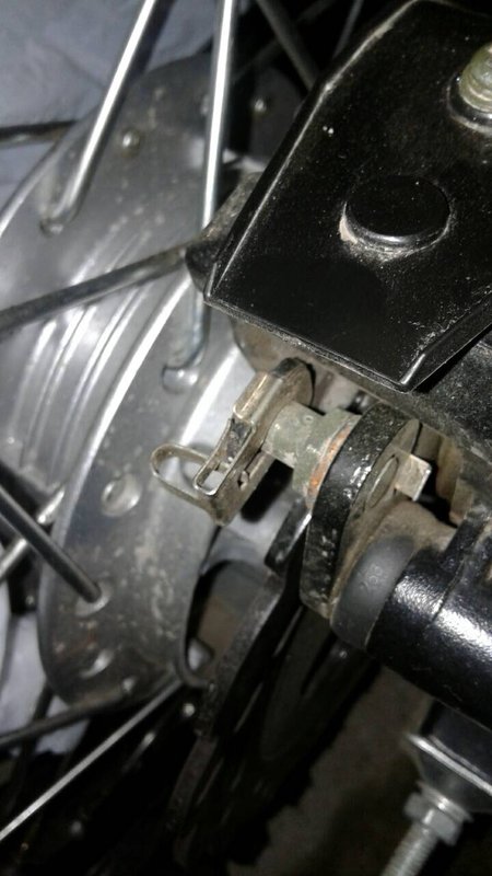

dima77dvk Опубликовано 7 августа, 2018 Жалоба Опубликовано 7 августа, 2018 (изменено) Вчера колесо заднее снимал звезду поменял ,шину другую поставил, когда ставил назад пружинка на супорте тормозном болтаться стала не давит на колодку толи сломалась, не могу понять как она там стоит, парни зафотайте если несложно. Так должнобыть? Изменено 7 августа, 2018 пользователем dima77dvk Цитата

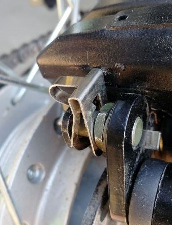

Panterovod Опубликовано 7 августа, 2018 Жалоба Опубликовано 7 августа, 2018 17 часов назад, dima77dvk сказал: Вчера колесо заднее снимал звезду поменял ,шину другую поставил, когда ставил назад пружинка на супорте тормозном болтаться стала не давит на колодку толи сломалась, не могу понять как она там стоит, парни зафотайте если несложно. Так должнобыть? Цитата
ttl Опубликовано 8 августа, 2018 Жалоба Опубликовано 8 августа, 2018 18 часов назад, evgeniy569 сказал: Привет всем! ...Планирую снять сравнительный обзор авм пегас 200 и рейсер пантер300 плюсы и минусы... Крайне интересно будет ознакомиться со сравнение двух этих мотоциклов. Буду ждать с нетерпением. Расход конечно великоват, хотя учитывая кубатуру, езда вдвоем и Крымскую местность, то возможно, что и нормальный расход. Цитата
dima77dvk Опубликовано 8 августа, 2018 Жалоба Опубликовано 8 августа, 2018 16 часов назад, Panterovod сказал: Спасибо! Цитата
