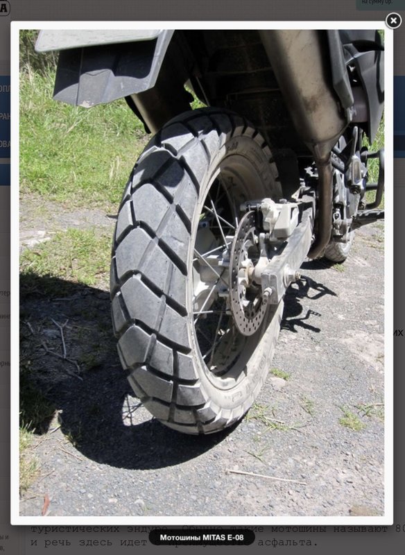

Panterovod Опубликовано 24 августа, 2018 Жалоба Опубликовано 24 августа, 2018 (изменено) Подойдёт такая резина - Mitas e-08? Какие размеры встанут без замены диска Изменено 24 августа, 2018 пользователем Panterovod Цитата
dima77dvk Опубликовано 27 августа, 2018 Жалоба Опубликовано 27 августа, 2018 (изменено) Mitas E-07 120/90-17 себе такую поставил с0/920сссап/90-170-17 Изменено 27 августа, 2018 пользователем dima77dvk Цитата

Panterovod Опубликовано 29 августа, 2018 Жалоба Опубликовано 29 августа, 2018 В 27.08.2018 в 05:01, dima77dvk сказал: Mitas E-07 120/90-17 себе такую поставил с0/920сссап/90-170-17 Перед менял? Размер сложно найти да, и как ощущения после замены Цитата
dima77dvk Опубликовано 30 августа, 2018 Жалоба Опубликовано 30 августа, 2018 Перед не менял только зад, мот стал выше на пару сантимов, дорогу держит лучше чем штатное. Цитата
