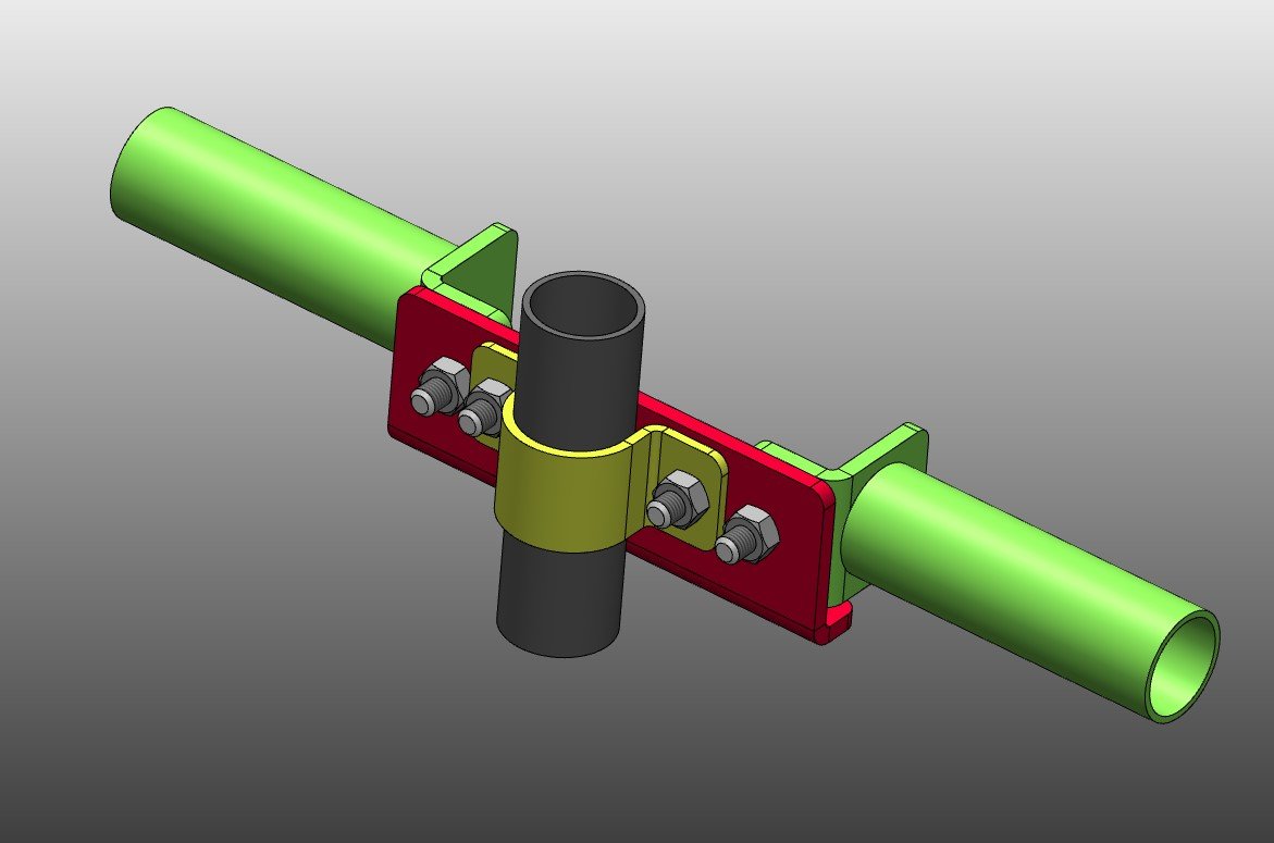

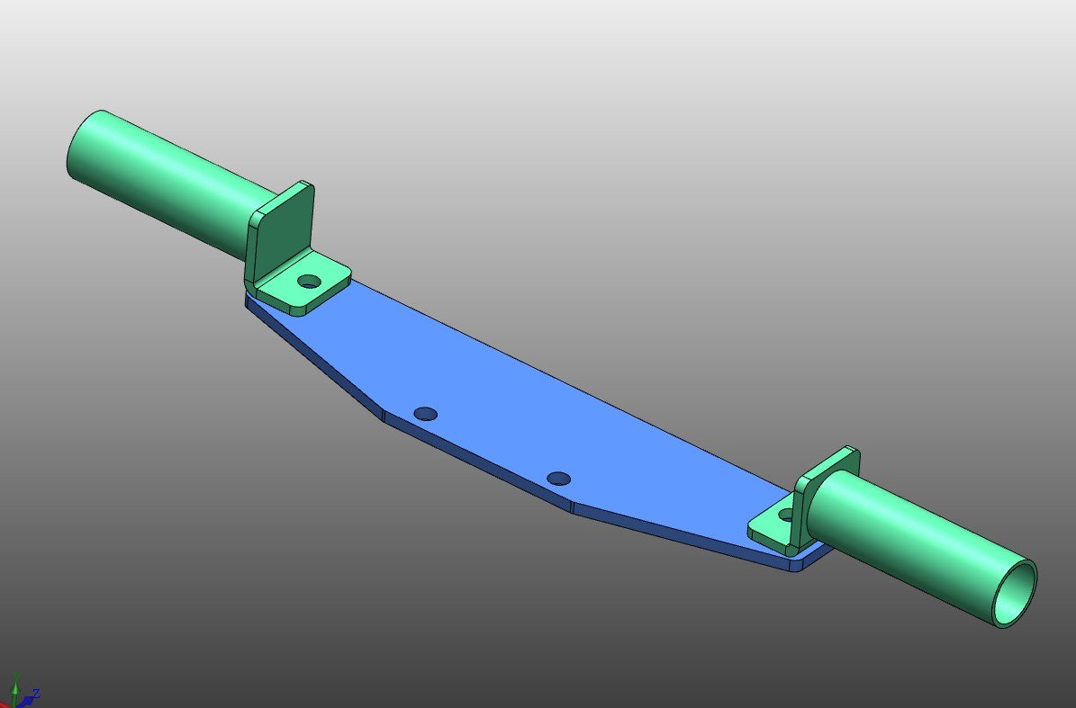

Alek77 Опубликовано 4 октября, 2022 Жалоба Опубликовано 4 октября, 2022 4 часа назад, Попандопуло сказал: Открываются, но там о щий вид Фото норм качества не выложить, все равно все в черном цвете и ничего с фото не понятно. Вот моя кадовская прикидка, вид на мот - сзади, верхний узел крепления и нижний: 1 1 Цитата
Alek77 Опубликовано 4 октября, 2022 Жалоба Опубликовано 4 октября, 2022 7 часов назад, duzz сказал: Он когда падает на руль ложится в первую очередь. Блин, как дурак поперся среди ночи смотреть, на что он теперь у меня в первую очередь ложится. Тряпочку подстелил, положил. На дугу ложится, однозначно, до руля еще далеко. Прожал дальше до упора руля в пол, колесо отрывается от пола и бензин из карба хлещет, наверно не только на пол но и в патрубки. Испытания с укладкой на этом прекратил. 8 часов назад, duzz сказал: Дуги на пантере нафиг не упёрлись Согласен, но фары нужно было прикрутить, вот я и прикрутил. И ноги по лужам удобно на дуги задирать, суше едешь. Тут уже предупреждали, что если в колею сесть глубоко, то дуги только гемора добавят, да и между елок сложнее ездить. Так я по этим советам низ дуг заузил максимально, не шире подножек, верха не шире руля, думаю будет норм. В любом случае эксплуатация покажет. Я отпишусь. Хотя я в колеи стараюсь не соваться, так, по полям да проселочным дорогам больше @duzz если есть ссылка на твои допфары, поделись пожалуйста 1 1 Цитата
Попандопуло Опубликовано 5 октября, 2022 Жалоба Опубликовано 5 октября, 2022 5 часов назад, Alek77 сказал: Фото норм качества не выложить, все равно все в черном цвете и ничего с фото не понятно. Вот моя кадовская прикидка, вид на мот - сзади, верхний узел крепления и нижний: Спасибо, теперь все понятно Дуги по ходу от ижа подойдут Цитата
