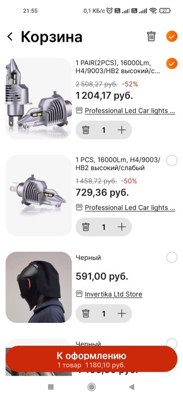

Евгений Томск Опубликовано 22 января, 2023 Жалоба Опубликовано 22 января, 2023 Добрый вечер, подскажите какая лампа головной свет идёт н4 или другая, какой там разъём, чтобы сменить на led и фильтр воздушный есть ли код или размер какой на наших мотах стоит? Цитата
VitM Опубликовано 22 января, 2023 Жалоба Опубликовано 22 января, 2023 40 минут назад, Евгений Томск сказал: Добрый вечер, подскажите какая лампа головной свет идёт н4 или другая, какой там разъём, чтобы сменить на led и фильтр воздушный есть ли код или размер какой на наших мотах стоит? Лампа HS1 35W цоколь как на Н4. Фильтр 135мм/115 мм. https://mototehnika-bryansk.ru/item.php?id=1834 Цитата
Попандопуло Опубликовано 23 января, 2023 Жалоба Опубликовано 23 января, 2023 9 часов назад, Евгений Томск сказал: Добрый вечер, подскажите какая лампа головной свет идёт н4 или другая, какой там разъём, чтобы сменить на led и фильтр воздушный есть ли код или размер какой на наших мотах стоит? Цитата
Попандопуло Опубликовано 23 января, 2023 Жалоба Опубликовано 23 января, 2023 Только что, Попандопуло сказал: Вот с Али или с Джума купи Охрененная лампочка Аш4крылья по сторонам метра наверное по три И есть дальний и ближний Я ездию и доп света не нудно Цитата
