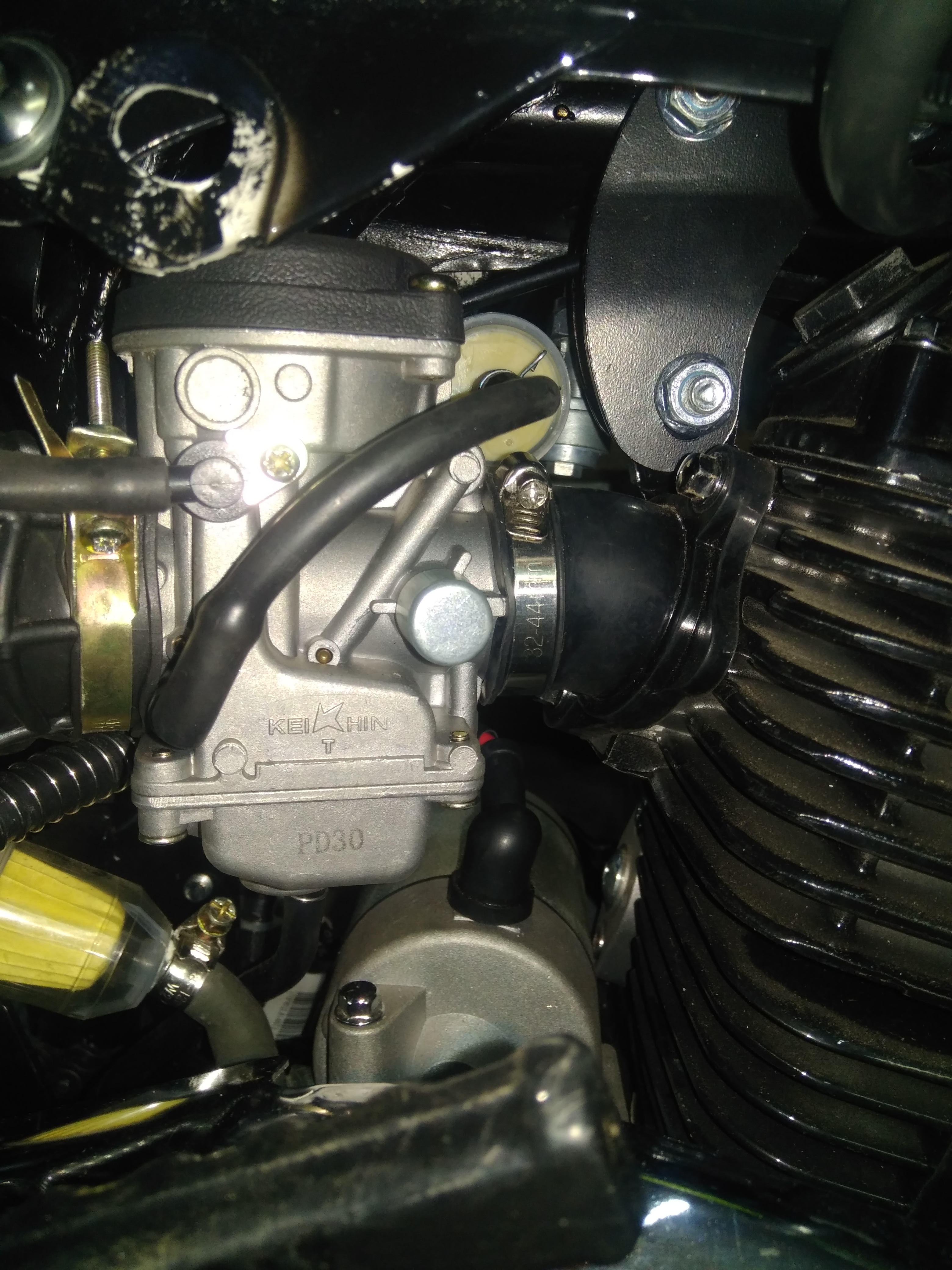

Поставил карбюратор pd30 вакуумный с Алиэкспресс. На холодную (в гараже ниже -3) плохо заводится. Работает ровно, стабильно, не надо ручку газа держать пару минут как на штатном pz34.
Сам карбюратор
https://m.aliexpress.ru/item/1005003257202280.html?spm=a2g2x.orderdetail.0.0.1cdd4aa6szhhiU&sku_id=12000024883493497&_ga=2.129802313.452307318.1674902603-1930364924.1669368588
Переходник наклонный
https://m.aliexpress.ru/item/1005003489329742.html?spm=a2g2x.orderdetail.0.0.2be54aa6PBtGEw&sku_id=12000026025517210&_ga=2.230401113.452307318.1674902603-1930364924.1669368588

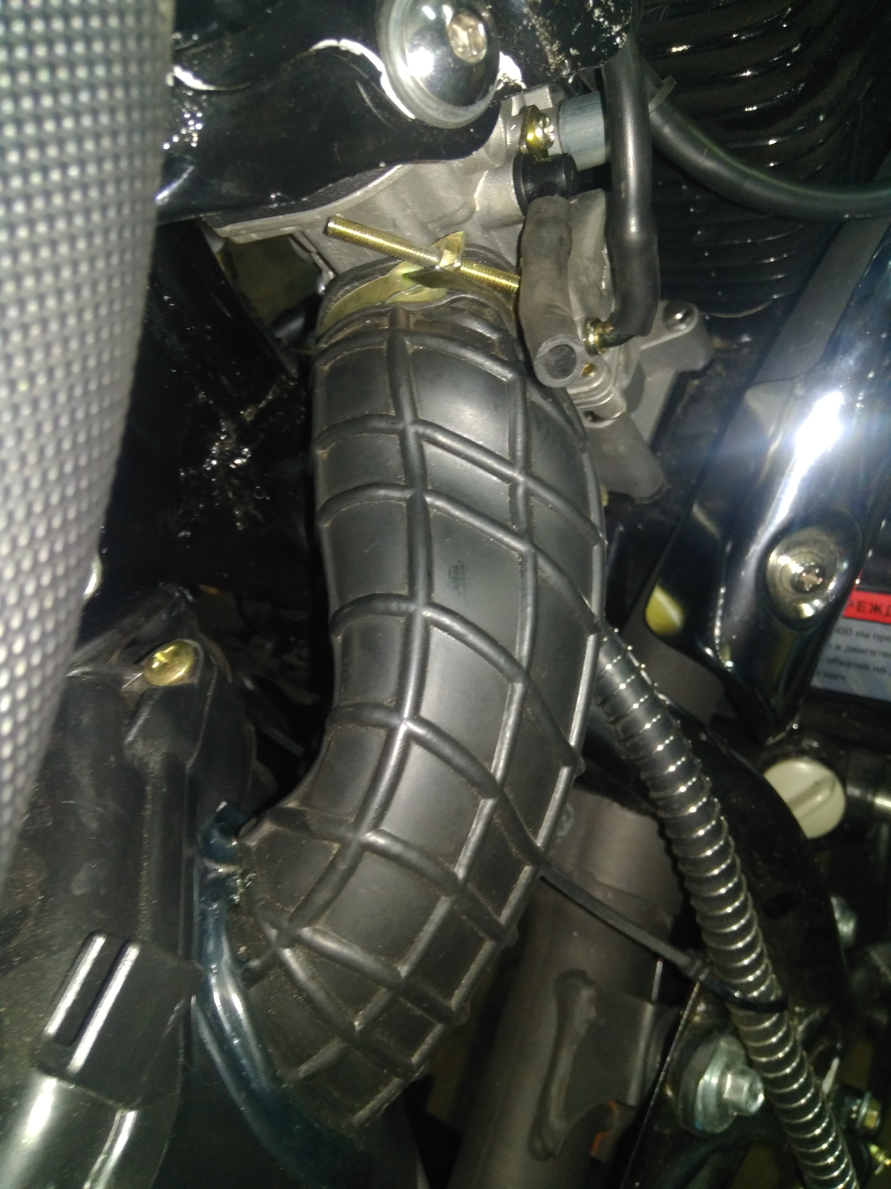

Сам карбюратор через переходник встаёт хорошо, но появляется проблема с воздушным патрубком (надо будет подрезать как то) на фото все видно.
Регулировка винта качества смеси с магазина стояло 2 оборота,  выкрутил на 2,5 - 3 примерно.
Подними иглу на 1 риску

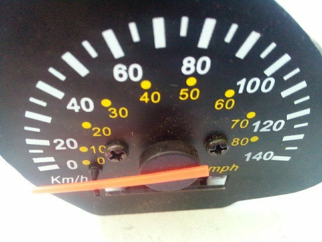

Какие противоречия? То, что спидометры на 250 и 300 показывают одинаково - на личном опыте. Спидометр до 140км/ч на Пантере, а реальная скорость при этом 100км/ч по GPS - в этой ветке это неоднократно подтверждалось, даже оцифровку спидометра переделанную выкладывали. Вы как раз и противоречите, называя 172 двиг. современным, а он в подавляющем большинстве продается в двухклапанном варианте.

Я по оцифровке в милях ориентируюсь

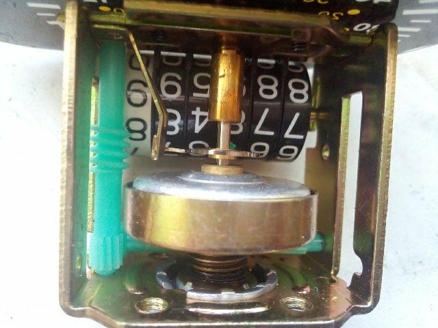

Мы говорим о точности показания, где к заднему колесу идет трос редуктора ?  Если изменяещь радиус  переднего колеса куда идет датчик спидометра , то будет изменятся точность показывания скорости, а поедет быстрее можно не только колесо , а и звездочки менять, но если позволить мощность мотора на высоких оборотах есть предел по ПЧ . Механические спидаки настраивают на 2 типа колес на 18 и 21 самые распространненые  под самый высокий профиль. Но у механических спидаков особенно дешманских есть большие погрешности , потому, что там стоит пружинка , которая имеет не линейнн характер, а прогрессивный  , поэтому показание точные можно настроить только в середине как правило это скорость 60-70, а все что в оба конца, олсобенно выше идет большая погрешность из-за конструктива.
Вот смотри фотки много раз пытался настроить бессполезно из=за не линейности , настроишь точность на 100 , будет брехать на 10-30-60 ниже показывать... чем силнее сжимаешь или ослабляешь виток , тем прогрессивнее растет погрешность , поэтому стрелка зашкаливает за ограничитель особенно если переднее колесо имее не стандартые радиус для данного спидака.
