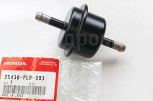

АртёмNsk Опубликовано 19 февраля, 2023 Жалоба Поделиться Опубликовано 19 февраля, 2023 Спасибо, ещё вопрос думаю врезать в магистраль масляную которая на радиатор масляный фильтр, стоит-ли игра свеч. Типа такого: Цитата Ссылка на комментарий Поделиться на другие сайты Поделиться
VitM Опубликовано 19 февраля, 2023 Жалоба Поделиться Опубликовано 19 февраля, 2023 14 минут назад, АртёмNsk сказал: Спасибо, ещё вопрос думаю врезать в магистраль масляную которая на радиатор масляный фильтр, стоит-ли игра свеч. Типа такого: Магистраль с маслонасоса параллельно основной, проходящей через двигатель, запитана. Поэтому половина масла не будет фильтроваться. Дополнительное сопротивление на контуре охдаждение, а в случае загрязнения фильтра, если там нет редукционного клапана, отказ охлаждающего контура. 1 Цитата Ссылка на комментарий Поделиться на другие сайты Поделиться
Alex1974 Опубликовано 19 февраля, 2023 Жалоба Поделиться Опубликовано 19 февраля, 2023 1 час назад, АртёмNsk сказал: Спасибо, ещё вопрос думаю врезать в магистраль масляную которая на радиатор масляный фильтр, стоит-ли игра свеч. Типа такого: На мой взгляд это совершенно бесполезная деталь. Ресурс она не увеличит, а вот проблем может доставить. Цитата Ссылка на комментарий Поделиться на другие сайты Поделиться
АртёмNsk Опубликовано 19 февраля, 2023 Жалоба Поделиться Опубликовано 19 февраля, 2023 С клапаном конечно, так мне не нравится, что фильтра никакого не предусмотрено. Ладно, отложили эту идею. Спасибо за мнения! Цитата Ссылка на комментарий Поделиться на другие сайты Поделиться
